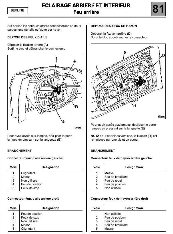

voila mon probleme : un mec ( je vais rester poli !!! ) m'a cassé une vitre arriere passager, a ouvert le coffre et m'a piqué un feux arriere coté passager sur le hayon ( il avait la flemme d'aller a la casse !!! )
le pire c'est qu'il m'a sectionné les fils au lieu de débrancher le connecteur !!
donc me voila avec 4 fils, 2 repérés rouge et bleu
mais 2 autres tous noirs !!!
j'ai donc besoin de votre aide pour pouvoir rebrancher le feux que j'ai trouvé a la casse ( 30 euros hein c....... qui m'a piqué le feux, ca valait le coup de peter une vitre !!!! )
