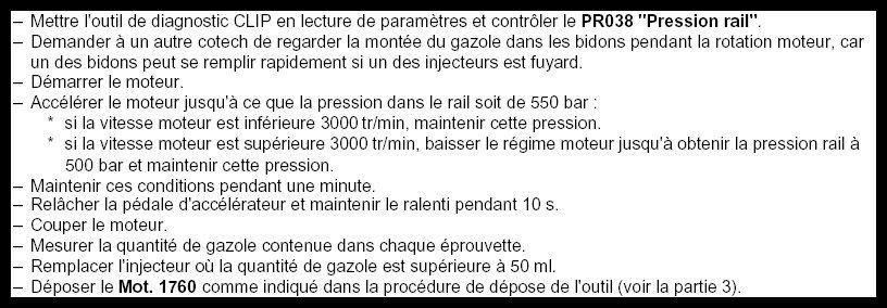

D'accord, parce que la procédure renault dit qu'il faut maintenir le moteur accéléré de manière que l'ont ai entre 500 et 550 bars pendant une minute, puis de laisser tourner 10 secondes au ralentis.
Avec ça on doit pas dépasser les 50 ml.
Donc on peut faire plusieurs méthodes, je savais pas.
Merci
C'est pratiquement la valeur maximal que nous donne Bosch lorsque nous les passont au banc sous la pression maximale de fonctionnement.
Je comprends mieux pourquoi certains garagistes constructeurs passent à coté de la panne
Accordiola1

Morex a écrit:
Je te crois Accordiola
oui oui t'en fait pas, c'est parce que j'avais l'image déjà faite sous la main (rapport de stage inside )
