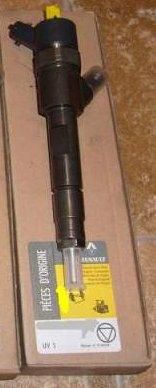

Sur le devis de Renault pour le changement d’1 injecteur, on trouve :
- 1 Porte –injecteur G (8200100272) : 310.77 HT -> groupe injecteur /porte injecteur
Je vais essayer d’en trouver un neuf pas cher…

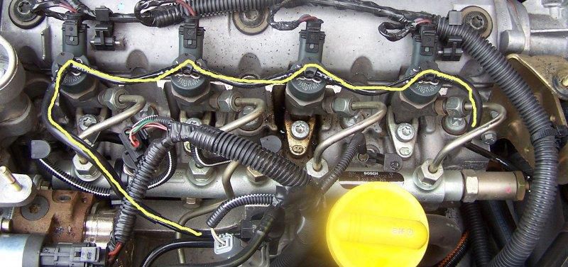

- 1 Bride fix porte-i (8200640863) :14.50 HT –> bride de fixation injecteur (en 2 sur la photo)

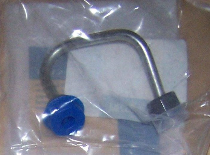

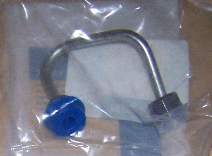

-1 Tuyau carburant H (8200600509) : 16.58 HT -> tuyaux haute pression
-1 Rampe carburant S (8200361444) : 45.40 HT -> tuyau de retour de gazole (en jaune sur la photo)
Etape 1 / Question 2 : La documentation officielle Renault indique qu’il faut obligatoirement changer le tuyau de retour de gazole. D’abord, il est chère et ensuite j’ai l’impression que c’est prendre plus de risque qu’autre chose de le changer car ca me fait toucher aux 4 injecteurs et à la pompe. Faut-il vraiment le changer?

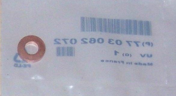

-1 Rondelle reglage (7703062072) : 1.44 HT -> rondelle (en 1 sur la photo)

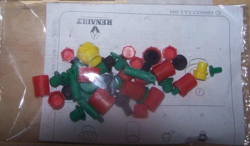

-1 Coll proprete mot (7701208229) : 12.45 HT -> kit de bouchons de propreté
Etape 1 / Question 3 : L’achat des bouchons de propreté est-il indispensable dans mon cas ? En effet, je n’ aurai besoin que de 2 bouchons (1 sur la rampe et 1 dans le puis de l’injecteur ) un très cour instant : juste le temps de remettre le nouvel injecteur …
La documentation Renault indique qu’il faut utiliser l’outil mot. 1383 pour dévisser le tuyau haute pression. Je pense que c’est plus pour le revisser avec une clé dynamométrique qu’il doit être utile.
Etape 1 / Question 4 : Dans ce cas existe-t-il un outil que l’on peut acheter en centre auto pour faire cela ?

Q3 : pas besoin (utile principalement si tu laisses passer longtemps entre la dépose et la repose)
Q4 : tu dois pouvoir trouver une clé à tuyauter dans le catalogue Facom ou équivalent.

- débranchement tuyau de retour de gasoil puis protection avec film plastique

- mettre nouvel injecteur avec rondelle pare flamme neuve

- re clipser le connecteur du tuyau de retour de gasoil en ayant pris soin de mettre un peu de graisse sur le connecteur (et pas dans le trou! donc bien sur le coté) et s’assurer que si on tire dessus il ne s’enlève pas
