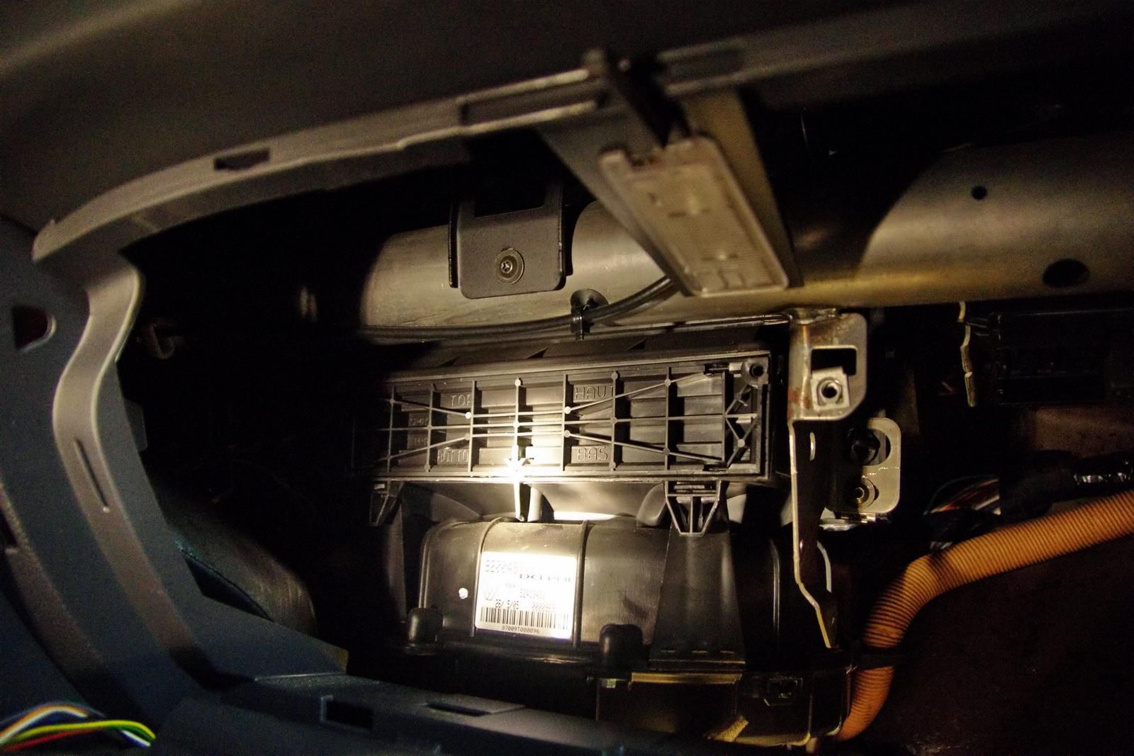

Dim 07 Aoû, 2011 08:08
Je déterre le topic.
J'ai essayé d'accéder à mon filtre ce matin.
Aucun problème pour sortir la boite à gants : j'ai une vis + 4 clips qui se lèvent facilement avec un tournevis plat.
Mais ensuite, je me retrouve face à ça :
Je suppose que le filtre habitacle se trouve derrière la trappe rectangulaire à gauche, mais je n'arrive pas à l'ouvrir.
Il n'y avait pas de vis dans les deux trous prévus pour, mais la trappe tient bien quand même.
J'ai vu 4 encoches qui pourraient contenir des clips, mais impossible de les faire bouger avec un tournevis plat.
Comment faire ?
Il faut insister dans les 4 encoches (avec un tournevis plat plus large peut être) ?
Petite précision utile : il n'y a pas d'urgence particulière pour faire ça aujourd'hui ... je n'ai pas de filtre de rechange.
Je voulais juste voir si c'était facile d'y accéder avant de me lancer ...
Dim 07 Aoû, 2011 09:08
hello larry
il suffit de prendre 2 pinces et de prendre prise sur 2 nervures et tirer sèchement, cela vient sans Pb.
