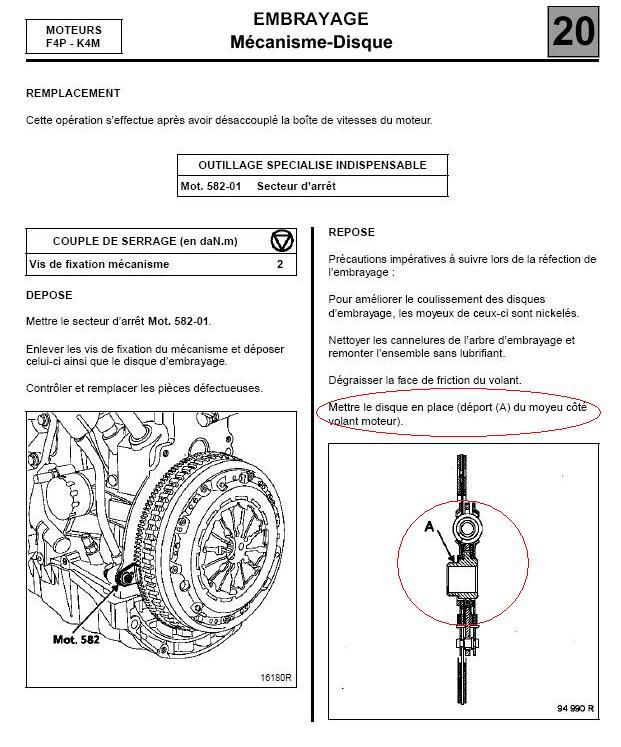

J'ai trouvé dans une de mes docs une image concernant la LagunaII.
Elle dit que le déport (la partie longue) doit être mis côté volant moteur!
Ça doit être pareil pour la lagunaI, je pense!

C'est bizarre! Sur la doc de "cachou", il est dit:
REPOSE
- Nettoyer les cannelures de l’arbre d’embrayage
et remonter l’ensemble sans
lubrifiant.
- Mettre le disque en place (déport du
moyeu côté boite de vitesses
- Centrer celui-ci.
- Visser progressivement en étoile(...)
Étrange! Ça se contredit entre le texte et l'illustration juste à côté où l'on voit bien que le déport est côté moteur!
