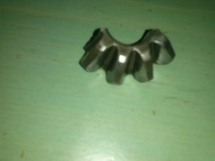

J'ai retrouver un morceau de la transmission au sol.

voici la pièce retrouver au sol en question :

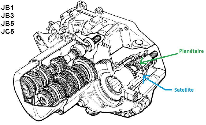

Voila le schémas de la boite :

le morceau que tu as trouvé est un satellite du différentiel
La boîte ne pourra pas fonctionner à nouveau sans une réfection complète

pour accéder au satellite, il faut démonter et ouvrir intégralement tous les pignons.
Donc, quant à faire, tu es bon pour remplacer les roulements et les anneaux de synchronisation, certainement les satellites et probablement planétaires du différentiel.
http://www.renault.com/fr/innovation/au-coeur-de-la-techn..age-d-une-boite.aspx
Ca s'appelle une réfection complète
