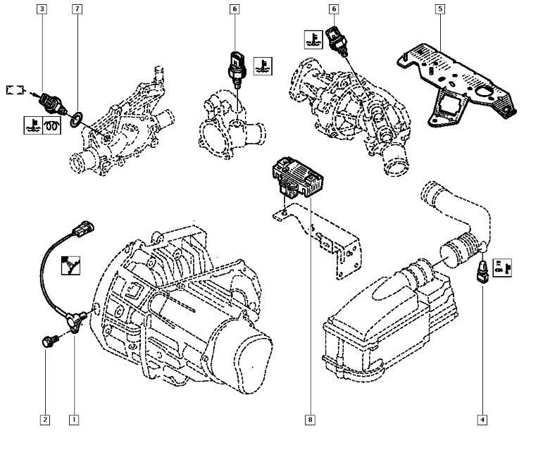

Je suis nouveau sur le forum et j'ai besoin d'aide. Sur le systeme de pré post chauffage c'est bien une sonde de température d'eau et une de temperature d'air qui donne l'info au boitier pour actionner le surcaleur pour le depart a froid? Savez-vous ou se situent ces deux sondes?

C'est une sonde de température d'eau
Repère 3 température d'eau.
Repère 4 température d'air
Ven 09 Jan, 2009 12:01
Merci pour votre réponse, je vais changer la sonde de temperature d'eau pour commencer.Par contre juste une petite question de quel document est extrait le plan d'implantation des sondes, est-ce une revue technique sur CD? merci

Accordiola1
Ven 09 Jan, 2009 18:01
Il provient de documents interne à renault
