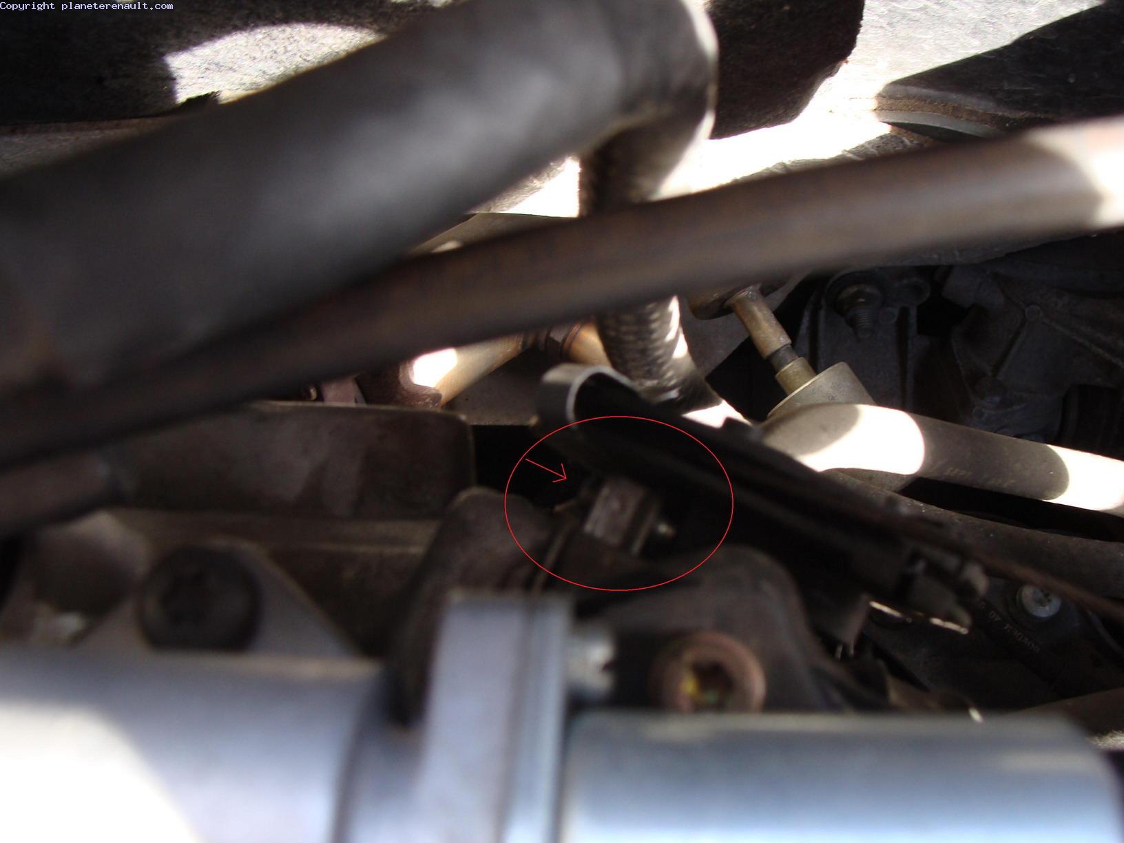

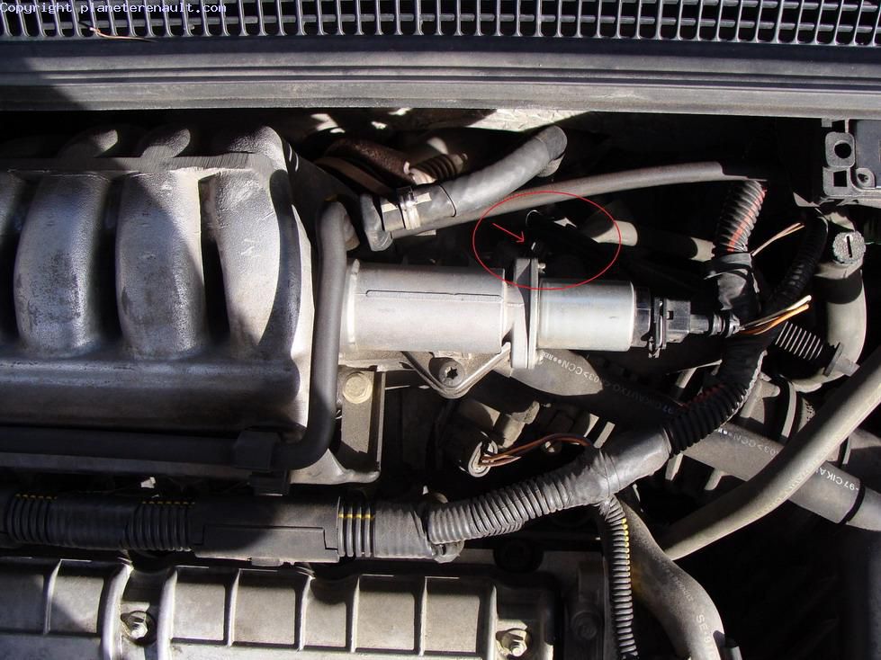

Merci pour l'interet que vous portez à mon soucis. Je mets deux photos pour vous montrer la vis que j'ai touché!!!
Je precise aussi, avant que je ne puisse plus accelerer, quand mon ralenti était instable, le fait de mettre les phares et/ou la clim provoquait l'instabilité du moteur. ??

Sur tes photos je ne pourrait pas te dire qu'elle est le role de cette vis, mais une chose est sur, c'est une injection, et le boitier ou se trouve la vis c'est la boitier papillon

Il me semble que sur tes photos l'electrovanne de regulation de ralenti
se trouve a la droite des 4 grosses pipes en acier que l'on vois

Bien je voudrait pas dire de bétise, mais je ne suis pas certain que la piece que tu as démonté soit bien l'EV de régulation de ralentie.
Pour moi ce serait plus l'element dont tu as débranché la prise sur cette photo :

non, je crois pas, j'ai la doc maintenant et la piece demonté sur la photos, c'est bien le regulateur de ralenti (marque hitachi), et la fiche debranchée , elle est branche à un potentiometre fixé au papillon pour informer le calculateur de l'ouverture de papillon....Je crois pas dire de betises!
