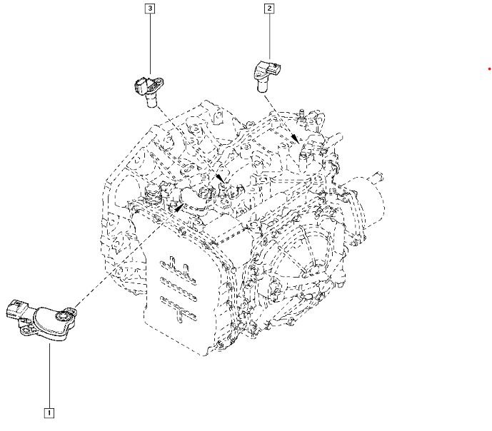

Savez-vous d'où cela peut venir svp ? Je soupçonne un des capteurs vitesse (il semblerait qu'il y en ai 2 sur cette boîte Aj0, un d'entrée et un de sortie).

J'ai passé un petit coup de chiffron car entre la batterie et le haut de la boite, là où se trouve les capteurs de vitesse, c'était très poussiereux.
Ensuite j'ai effacé les défauts à la valise qu'un ami m'a preté et pour le moment, ça ne me l'a pas refait.
A priori, ce code ne concernerait pas le capteur de vilebrequin ni PMH, mais un des deux capteurs présents sur le haut de la boite qui mesure la "vitesse turbine", un capteur qui sert à la vitesse d'entrée (numéro 3), et un qui sert à la sortie (numéro 2). Enfin, il y a également un "contacteur multifonction", je ne sais pas trop à quoi il sert celui-la mais je présume que c'est lui qui est actionné lorsqu'on sélectionne une vitesse.
Du coup pour moi on considère que c'est résolu, et si cela persiste, je vais changer le capteur d'entrée (très facile à trouver), et essayer aussi de changer le capteur de sortie mais quasi impossible à trouver avec sa référence sur internet (7701065842, ça me redirige vers Mitsubishi etc, peut-être est-ce le même capteur, je ne sais pas).
