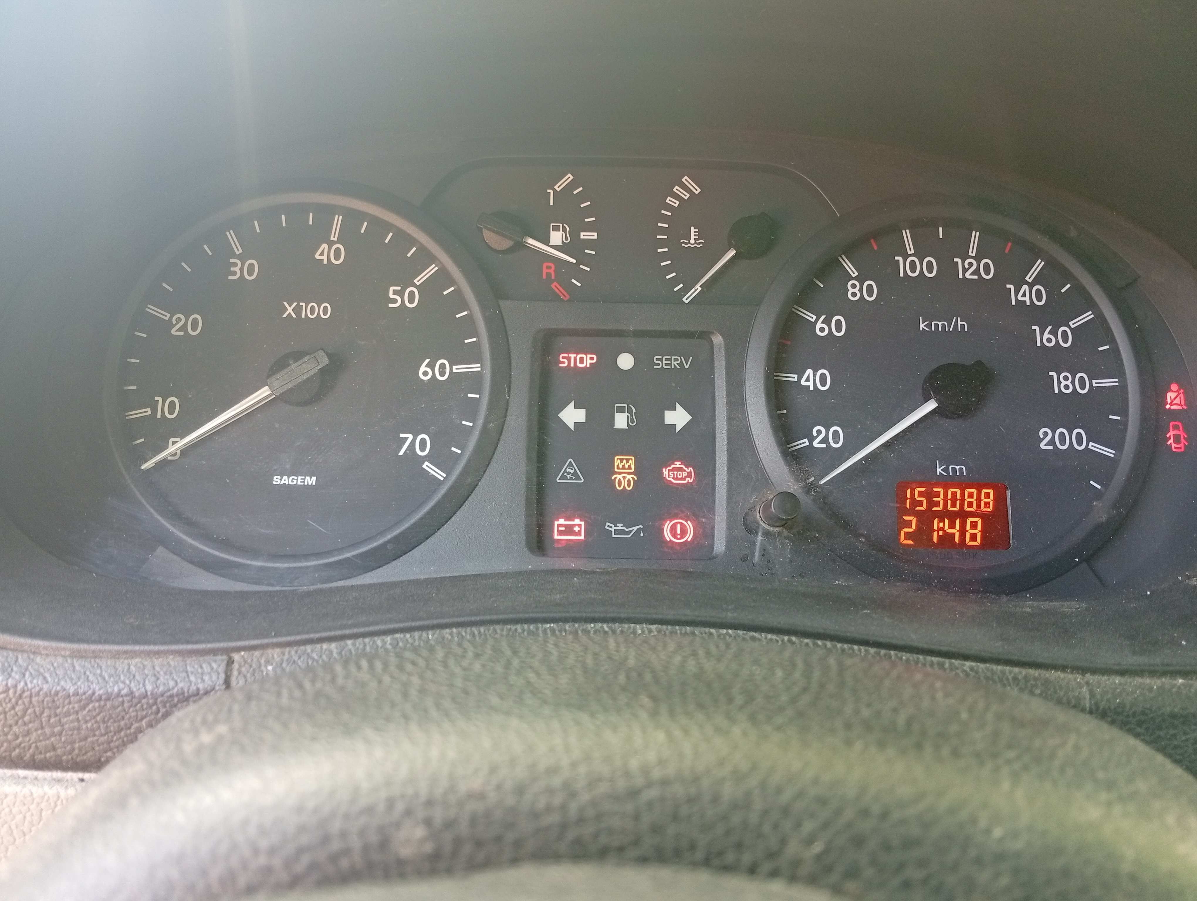

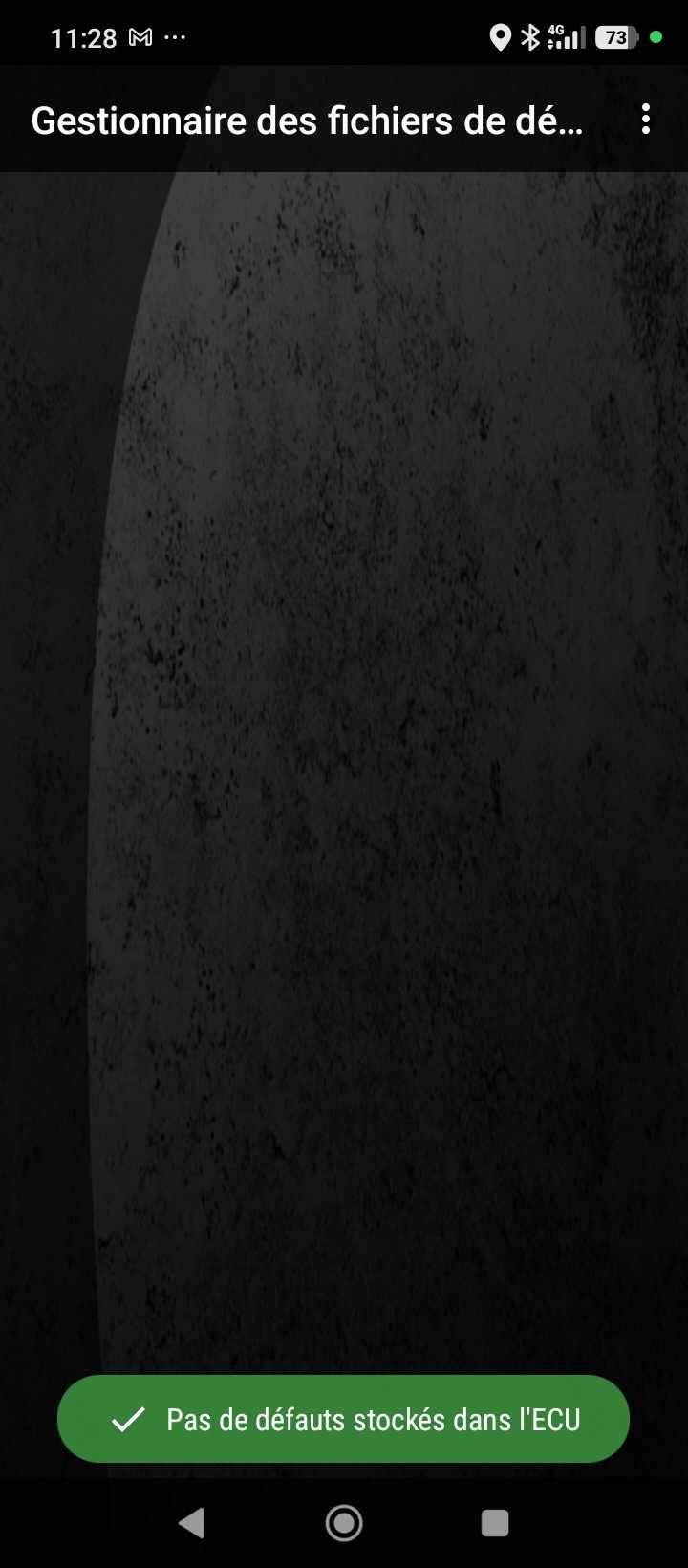

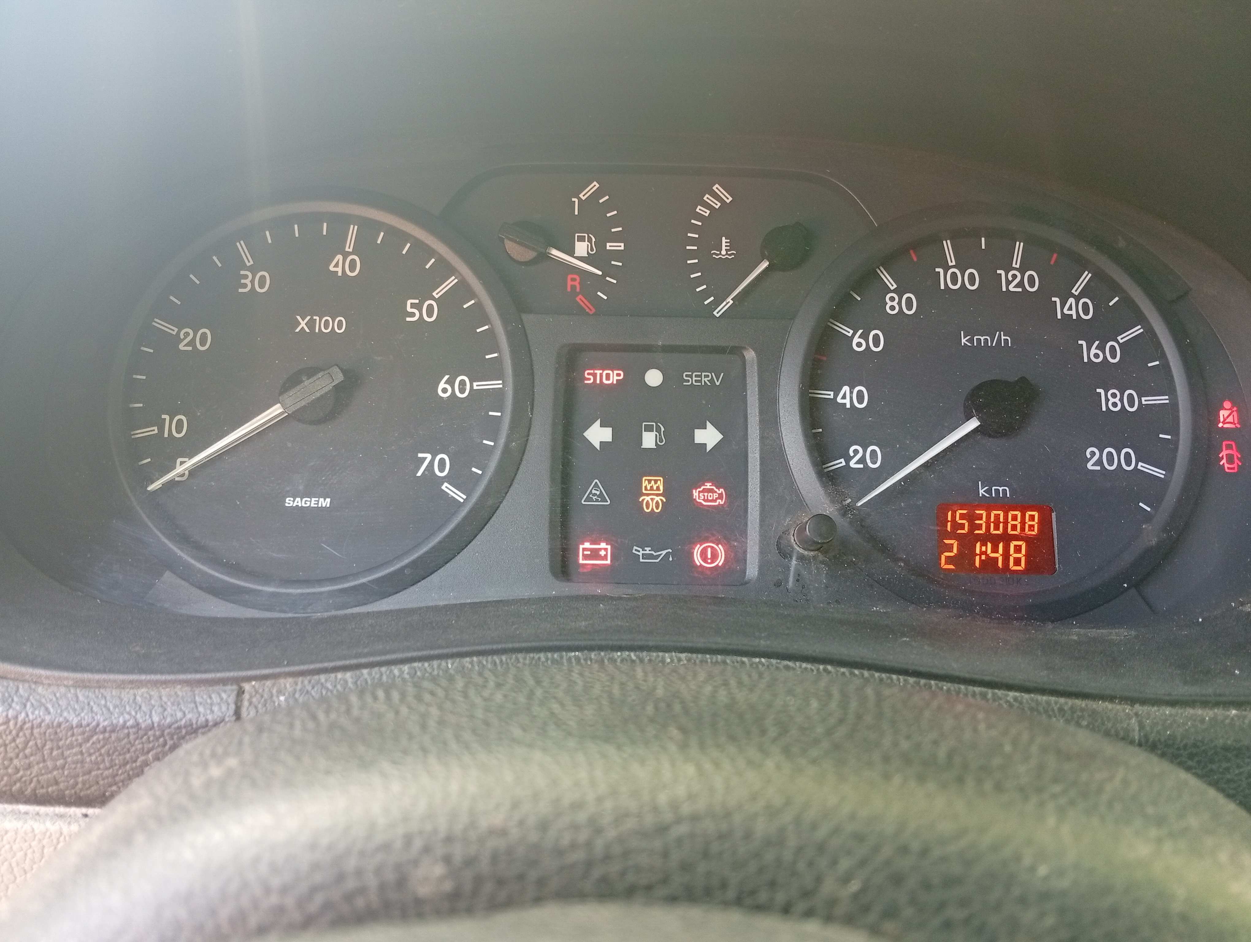

j'ai aussi pris le temps ce matin de connecté l'ODBII. En gardant le démarreur lancé une vingtaine de seconde, le voyant injection et défaut moteur s'allument, j’arrête donc le demandeur mais en laissant le contact pour que les voyants reste allumé. Malgré cela, aucun défaut n'apparait sur les applications Car-Scanner et Torque. En revanche, lorsque je demande un effacement des défauts stockés, les voyant s’atteignent
