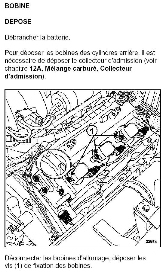

Avec un peut de bol regardes en dessous des bobines (prévois un clé fine de la bonne dimension) ....

Morex, ta doc s'applique au L7X, non au V4Y , meme si la méthode est quasiment la meme, mis a part la dépose du collecteur à géométrie variable du V4y .
Juste pour info, la dépose des bougies est fortement déconseillée pour un controle visuel,, qui nécessite le remplacement de pas mal de joints et le respect de pas mal de couples de serrage, à froid , leur diag étant permis par la mesure de consommation ( A/°) à l'aide de l'outil clip/optima, il vaut mieux passer par là .
Sauf qu'a ma conaissance le L7X n'est pas monté sur Espace IV
Sam 18 Oct, 2008 12:10
Non en effet, seulement sur espace III, mais il se peut que la page du MR que tu as soit repiquée sur une doc de L7x , ca y ressemble en tout cas .
Rien de grave, le principe reste le meme pour la dépose, sauf celui du collecteur .
Edit: je viens de vérifier, et effectivement, tu as raison .C'est bien le MR du V4 .

J'ai été voir pour la dépose du collecteur mais il y avait trop de capture d'écran à faire donc j'ai laissé tomber
