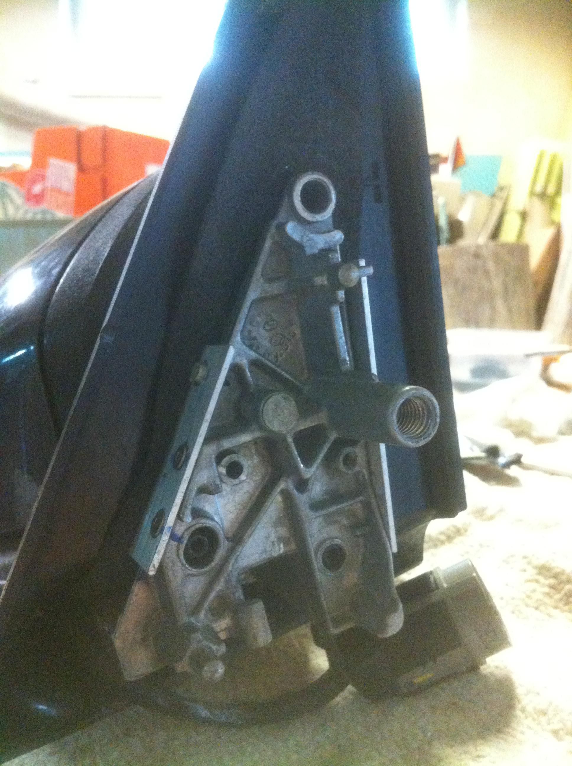

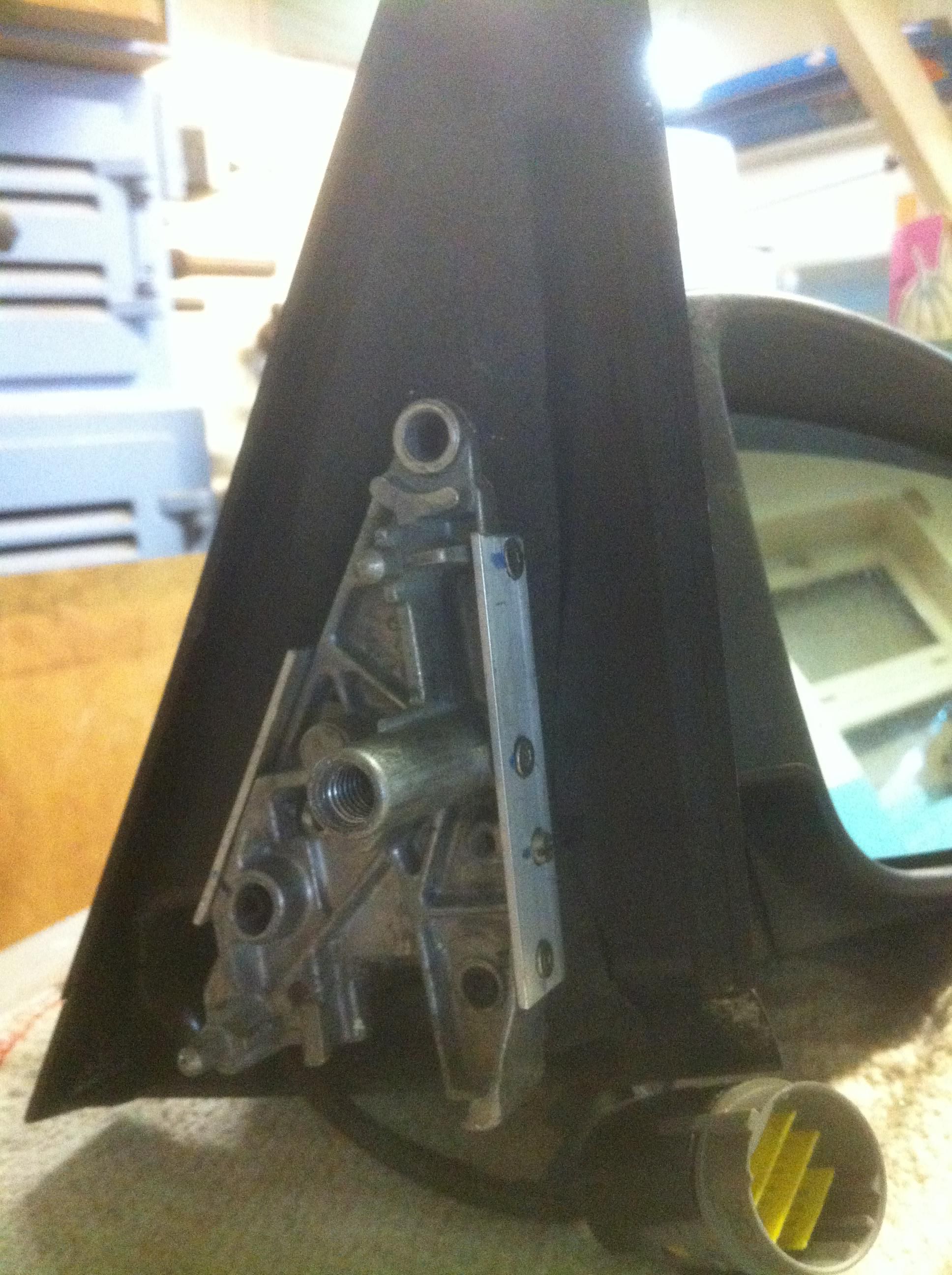

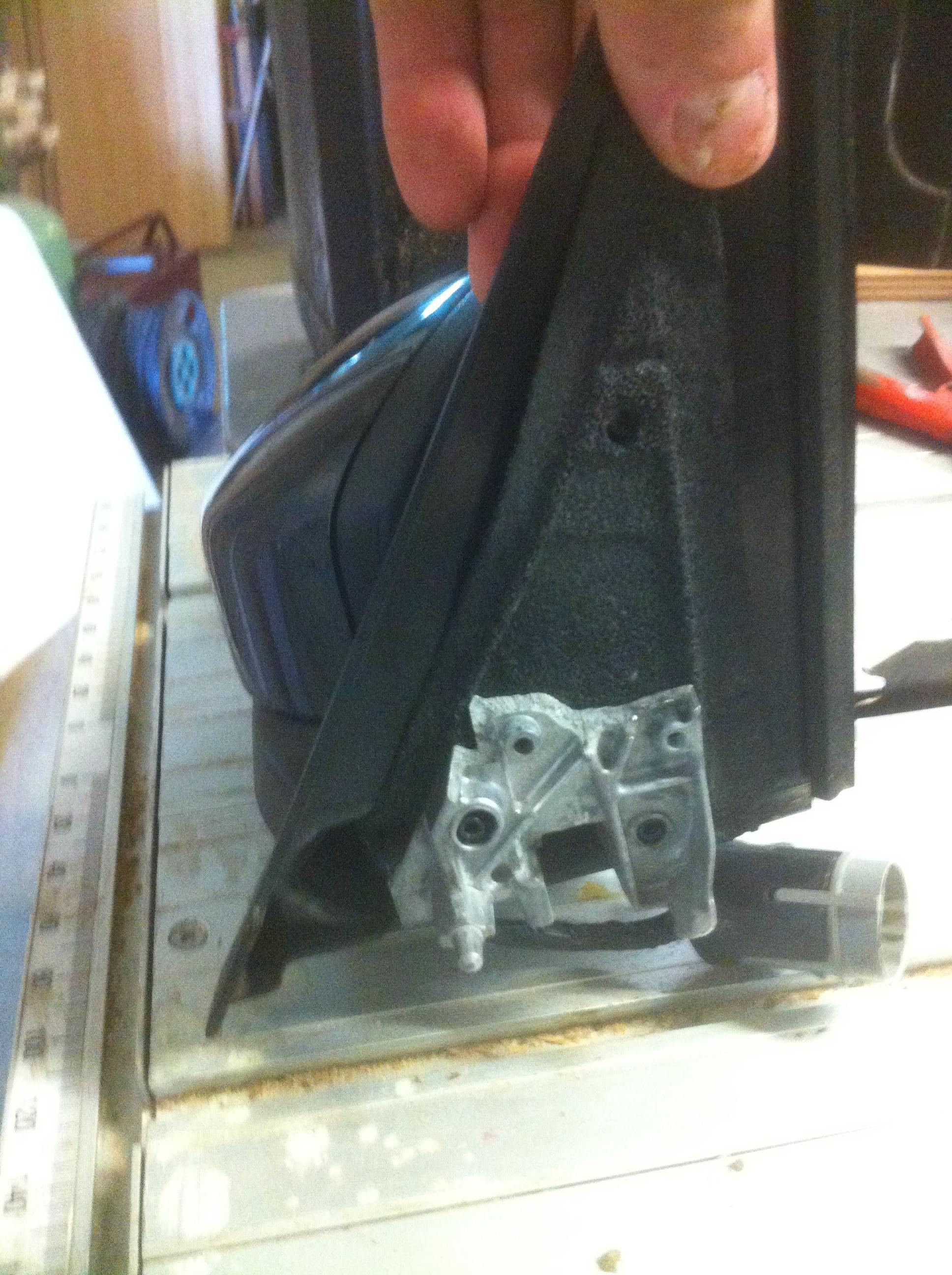

Voila, si cela peut aider quelque photos d'une réparation de retro electrique espace 4. La platine en fonte d'alu est cassée et nécessiterait le remplacement complet du retro (300 euros chez rino?)
le matériel:
7 vis M3
2 équerres alu épaisseur 1.5mm, une équerre de 5 cm, l'autre de 7 cm de long
de la pate réparation carrosserie et des fibres type béton pour renforcer ( ca existe tout prét, j'avais pas)
1 foret de 2.5 pour les trous ds les équerre et la platine
1 taraud de 3
du frein filet
Env 1h30
platine cassée
Equerres découpées et placées à blanc pour repérer les perçages.
Attention, faire des decrochements au bout des équerres car des emplacements de vis empéchent de passer les équerres correctement.
Nous avons d'abord percé au foret 2.5 les équerres sur perceuse à colonne. Les équerres sont fixées au serre joint en place pour percer la platine. faire 1 trou aprés l"autre cad trou puis taraudage puis vissage avant de passer au trou d'aprés (des fois que l'ensemble bouge).
Pour le taraudage de l'alu, mettre un peu d'alcool sur le foret pour ne pas que le copeau colle.
Pensez à chanfreiner les platines pour noyer les tetes de vis car l'espace est faible entre le bord de la platine et les élements de carrosserie environnants.
Equerre droite en place et vissée (4 vis). pensez au fren filet lors du vissage.
Equerre gauche en place (3 vis)
Pour enforcer la solidité de l'ensemble, j'ai comblé la platine ac du mastic carrosserie renforcé à la fibre.
attention1: le mélange durcit trés vite (en quelques minutes)
attention 2: les deux filetages sans filet rapporté (donc couleur alu) permettent de tenir la prise de retro. J'ai choisi de combler cette partie mais en laissant assez de place pour repositionner la prise.
Desolé j'arrive pas à charger cette derniére photo.
Pour le remontage, pas de consigne particuliére. L'ensemble parait bien solide aprés installation sur la voiture.
Bonne bricole pour ceux qui veulent tenter.

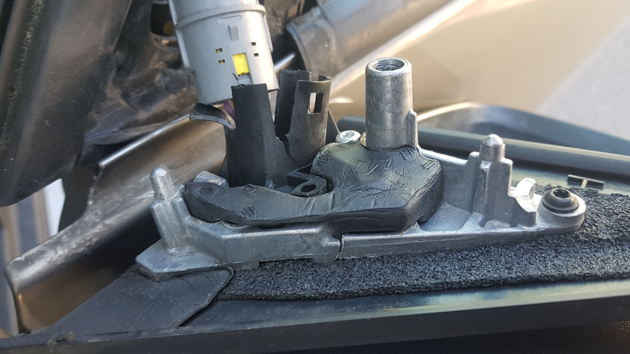

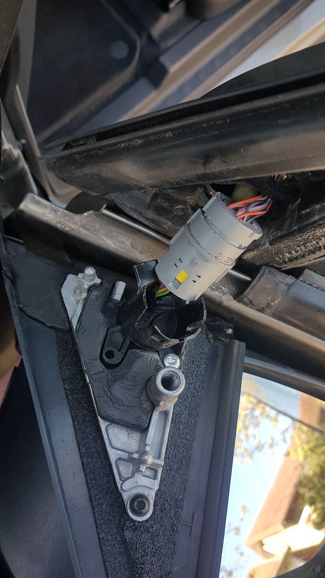

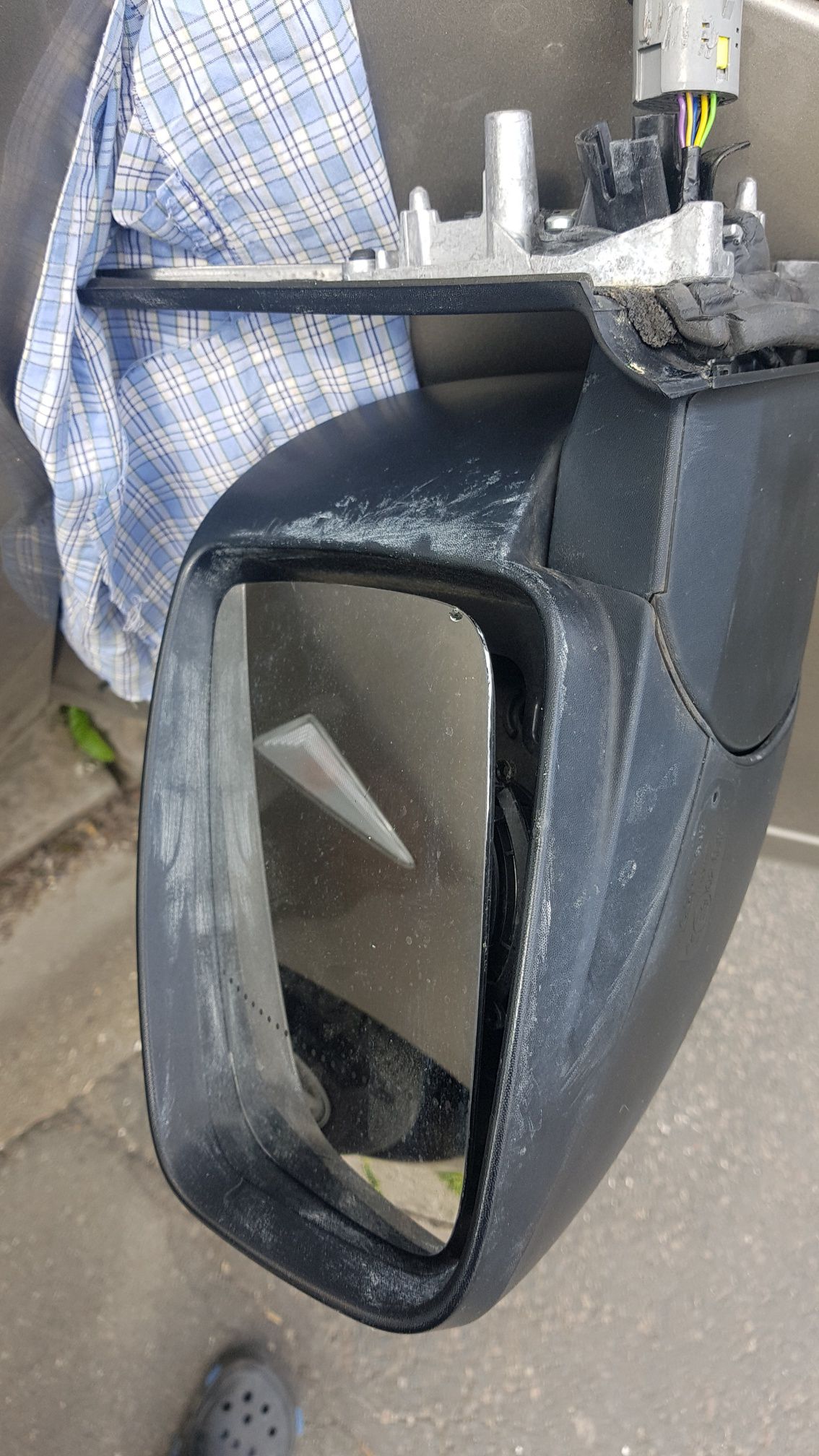

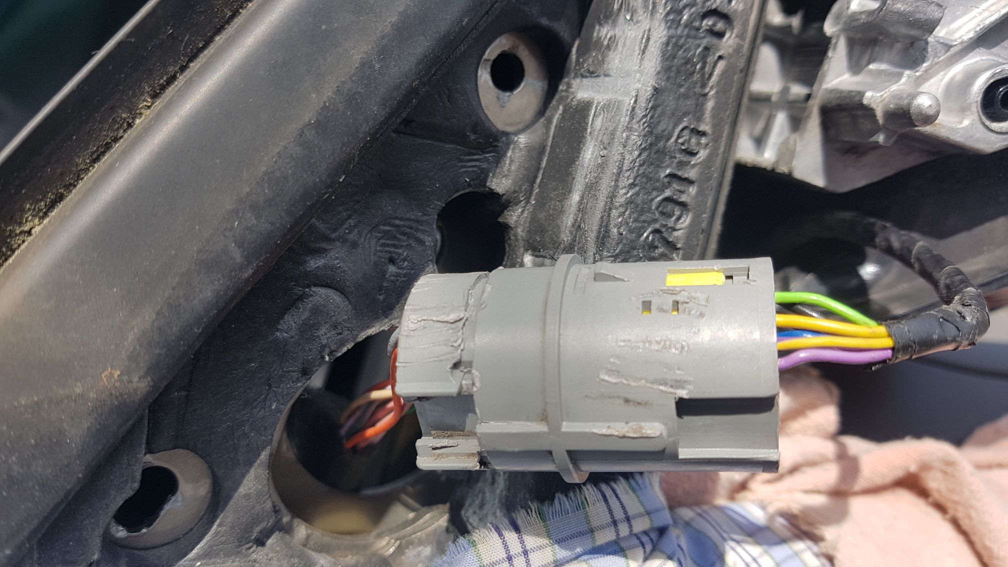

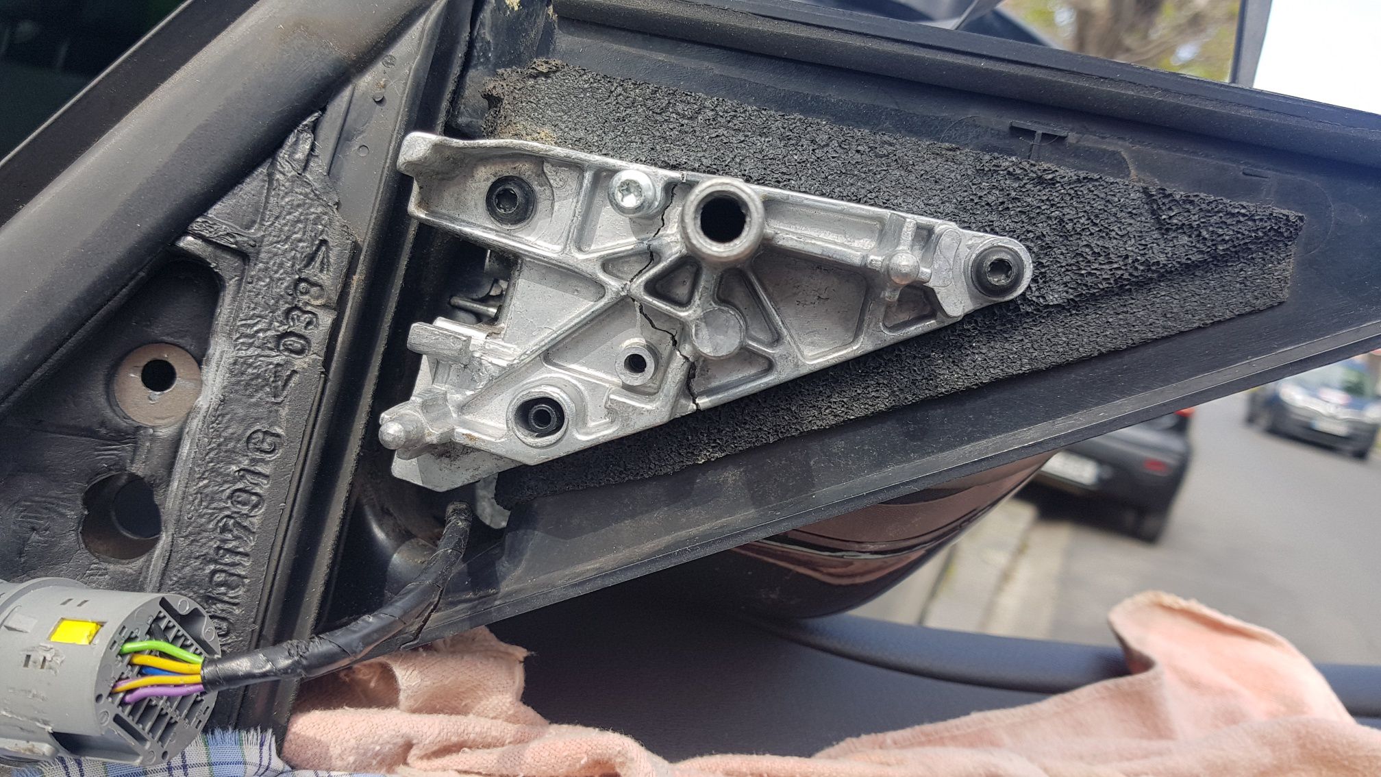

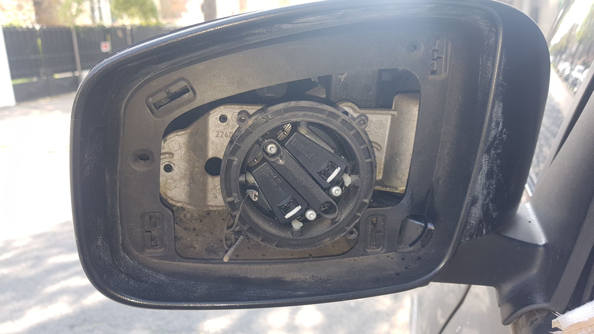

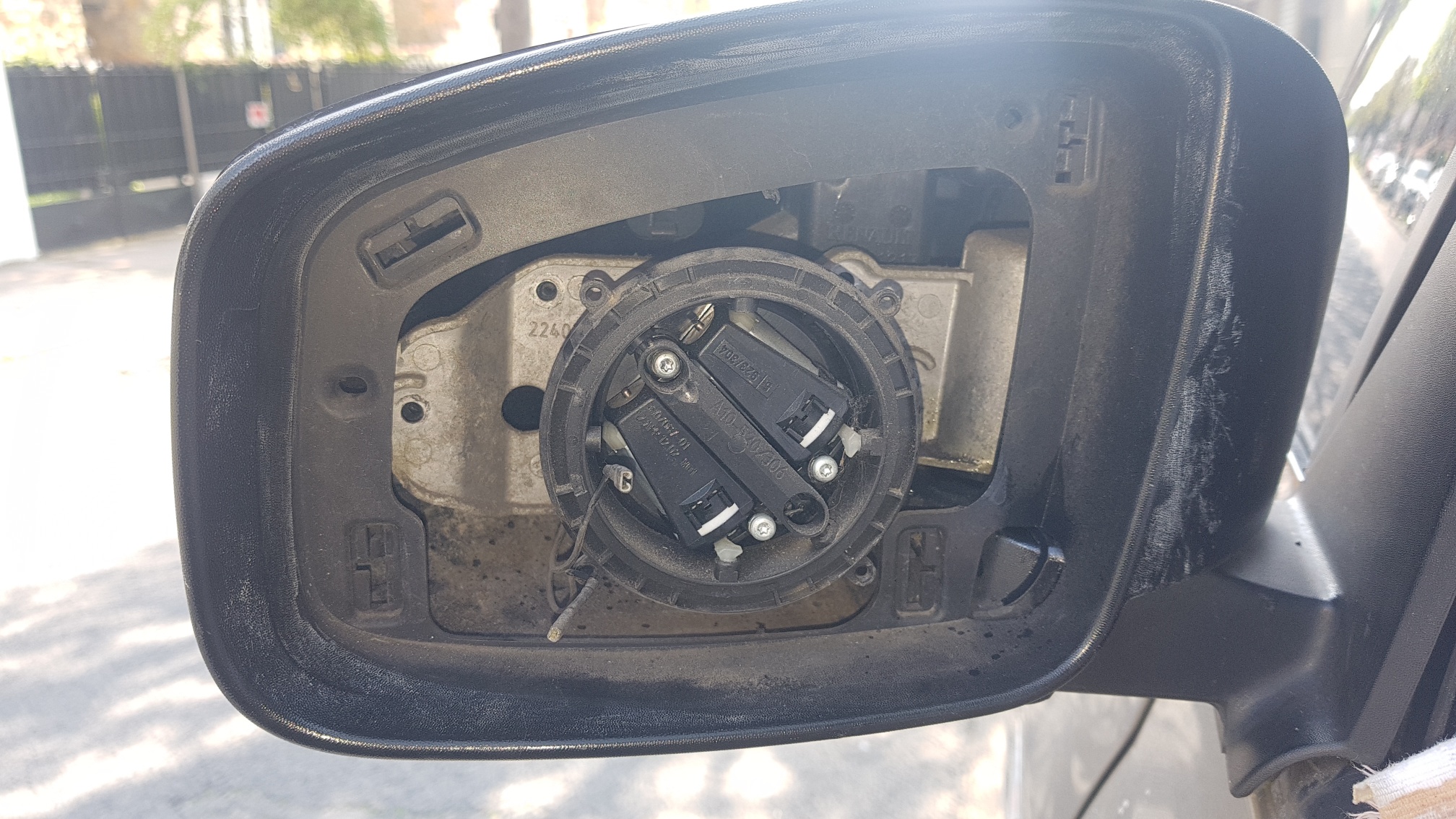

J'ai le même problème, mais je n'arrive a déconnecter électriquement le retro, j'ai peur de casser la prise.
y a t'il une méthode?
Avez vous un Nom de pâte résine a conseiller pour faire cette réparation (merci pour le tuto ! )

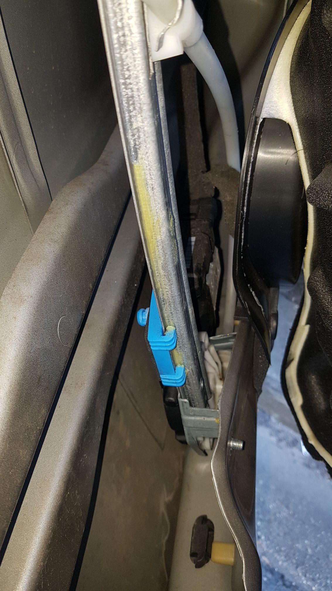

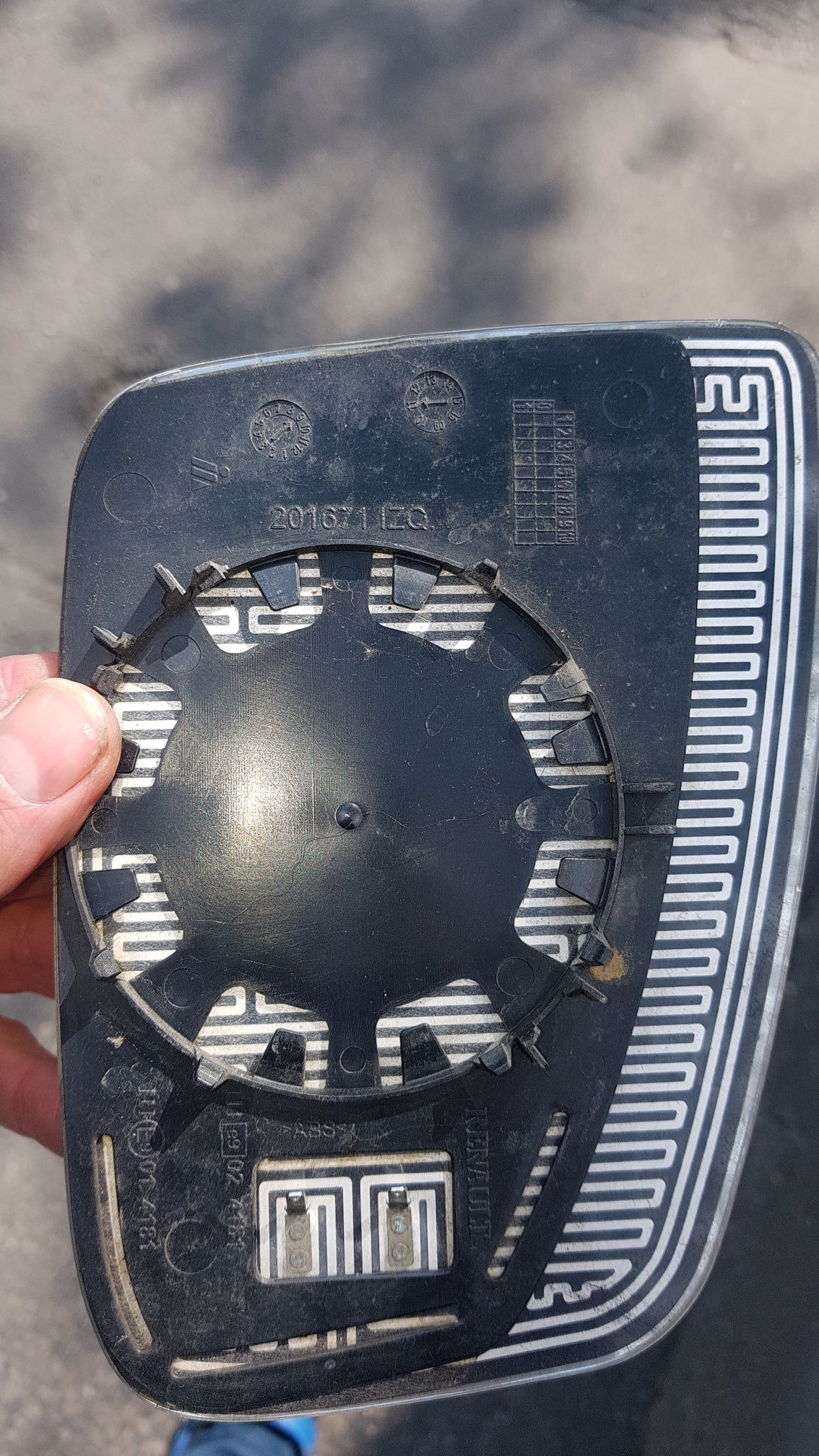

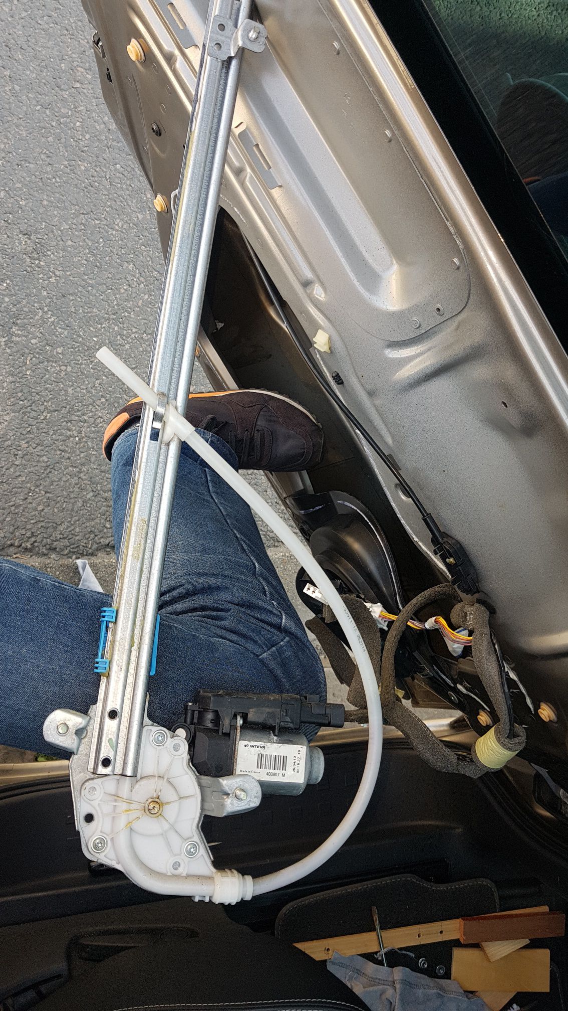

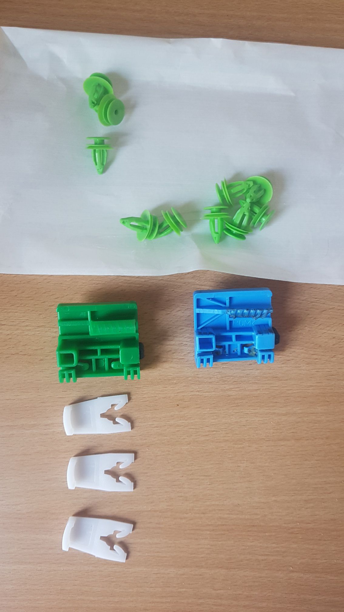

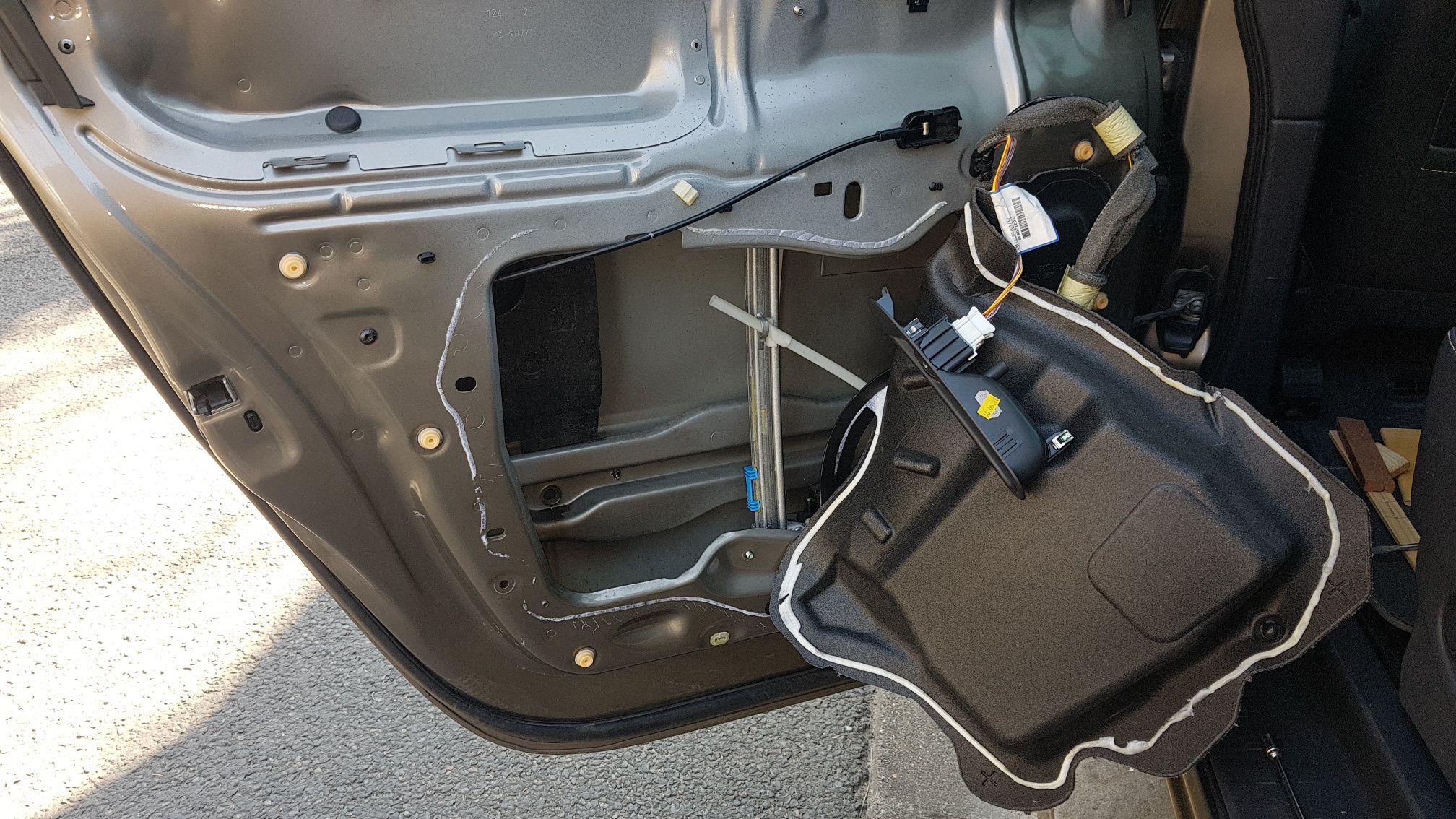

Réparation vitre tombée ARG Espace 4
Merci aussi pour le tuto réparation lève vitre ARG sur ESPACE 4, je suis en train de réparer ma vitre qui vient de tomber (merci www.origine-pieces-auto.com où je viens de trouver les pièces)
bien reçu ce jour malgré le Covid19 !!
Ci dessous des images pour ceux qui serait dans la même galère.
Merci de vos retours
Fred

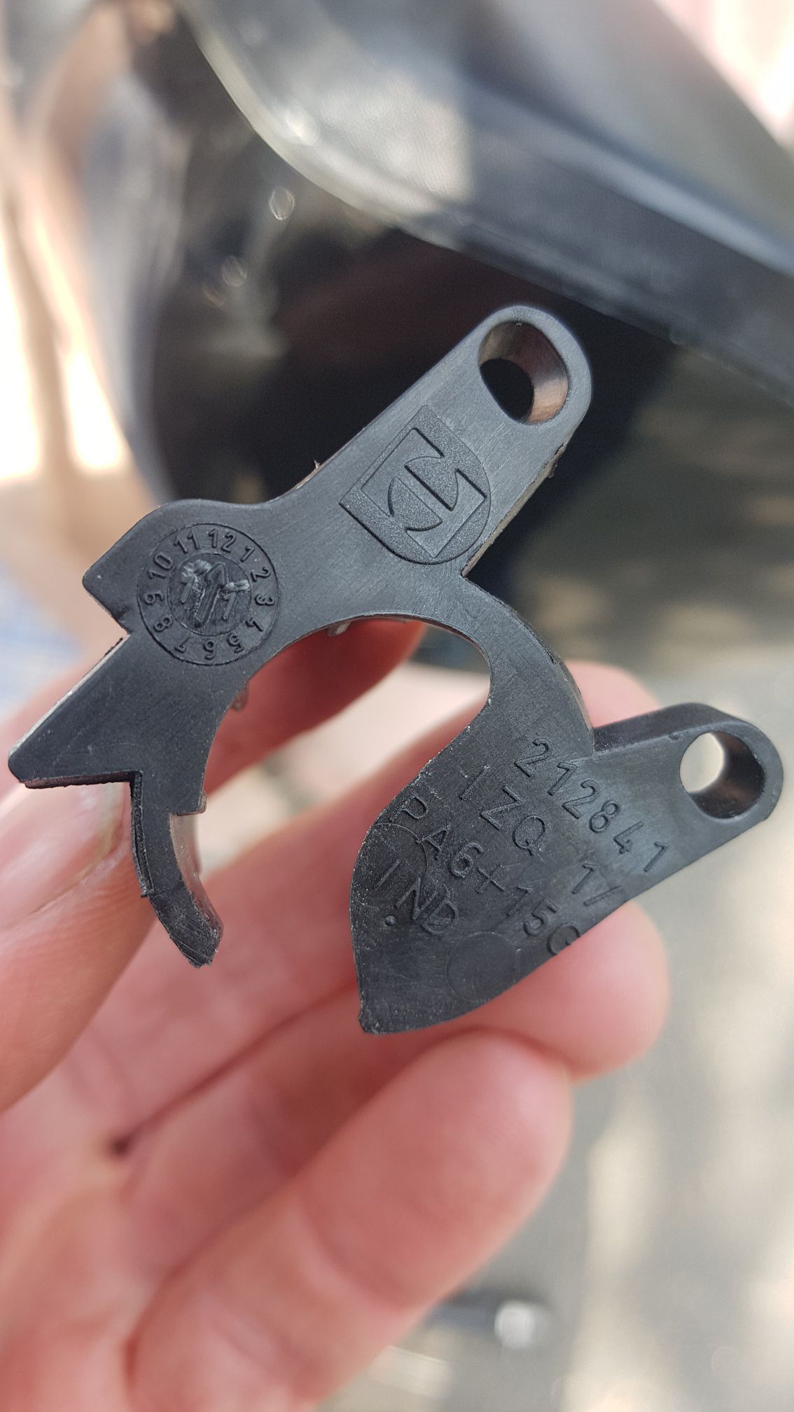

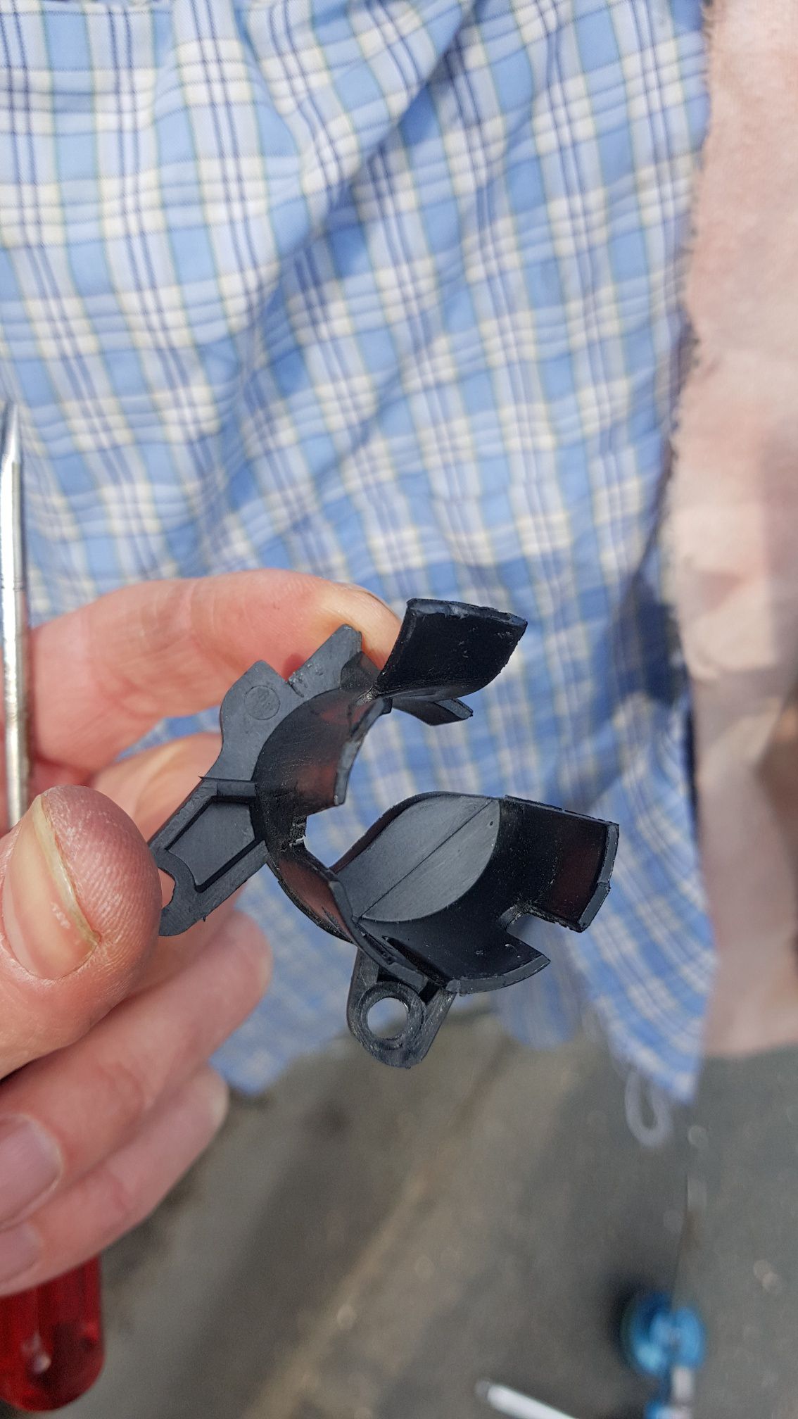

Jeu 02 Avr, 2020 18:04
Il n'y aurait pas une histoire de taquet jaune qui bloquerait le débranchement; coulisse-t-il un peu quand tu essaie de tirer sur la prise?
Je vois 4 mini ergots autour de ce taquet; ne faut-il pas appuyer dessus pour les libérer de leurs encoches?
Jeu 02 Avr, 2020 19:04
Merci PAT MULOT

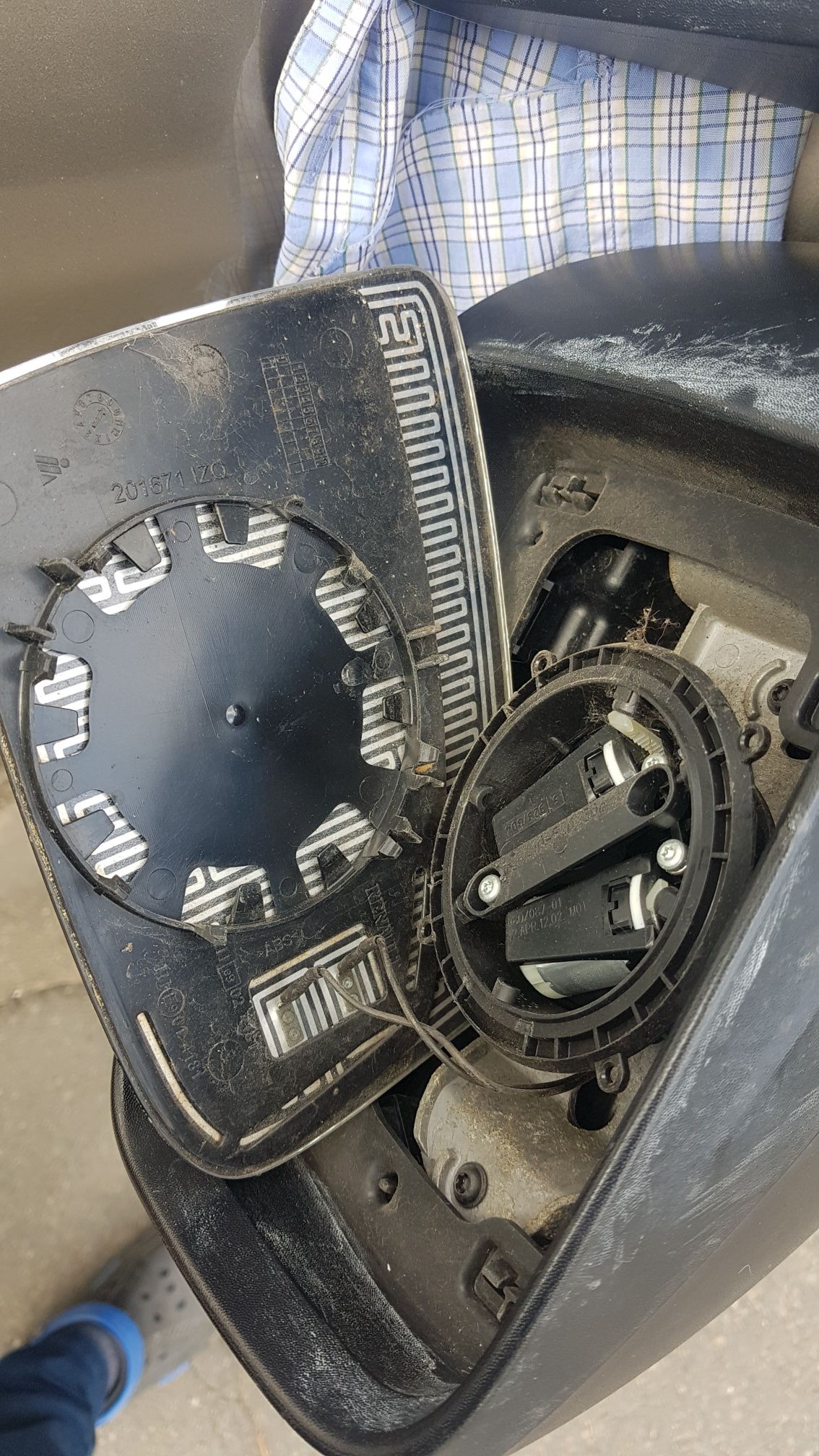

Oui c'est que j'ai pensé aussi, j'ai essayé avec une pointe carré et ou petit tournevis, mais rien n'y fait !
J'ai vu sur un l'autre tuto que cet ergo jaune "reste" sur un des coté de la connectique (coté rétro)
j'ai essayé cet apm avec deux pinces, ça reste accroché !
ça bouge un peu avec la pince mais il y a quelque chose qui maintien ! et le plastique est cassant (merci Renault )
j'ai remonté l'ensemble en attendant ne voulant pas tout casser.
ci dessous des photos, ce sera peut être utile pour d'autres

Merci,
Oui j'avais regardé, mais il ne parle pas de la déconnexion, c'est peut être que cela ne lui a pas posé de problème.
Je regarderai une prochaine fois sur ce qui est jaune sur cette prise, j'avais essayé, mais peut être que je m'y prend mal !!
