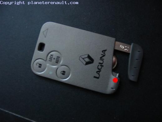

J'y ai déjà pensé aussi, à cette idée de percer la carte d'un trou de 2mm pour y enfiler un anneau ou quelque chose dans le genre mais j'avoue avoir manqué de courage quant à y aller franco de la perceuse!
Dernièrement, en faisant un peu le ménage dans les vieux topics, j'ai trouvé cette image de la carte ouverte par un membre en vue de la réparer (source: https://www.planeterenault.com/forum/post307808.html#p307808 )
Je me demande si un petit trou (point rouge) dans la partie bombée de la carte (au bas de l'image, là où il y a ce point gris ou noir dans le circuit imprimé, à droite de la pile) causerait des dégâts à celle-ci!
En tous cas, il faudra pas se louper à moins d'avoir une perceuse à colonne!

Attention à l'étanchéité de la carte !
Déjà déficiente sur cette version, elle disparait totalement en perçant (sauf à colmater)
Perso, je tenterais pas....

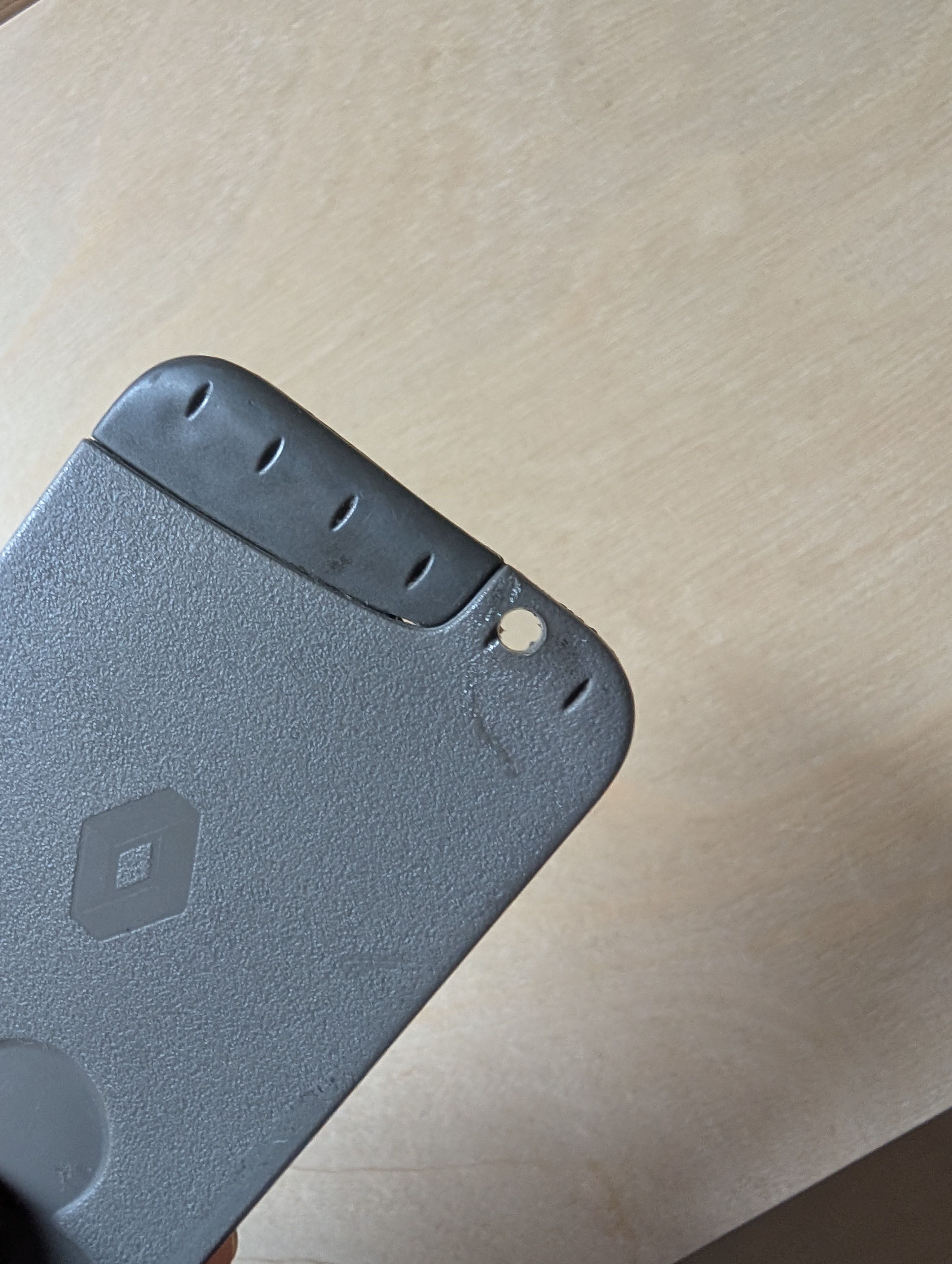

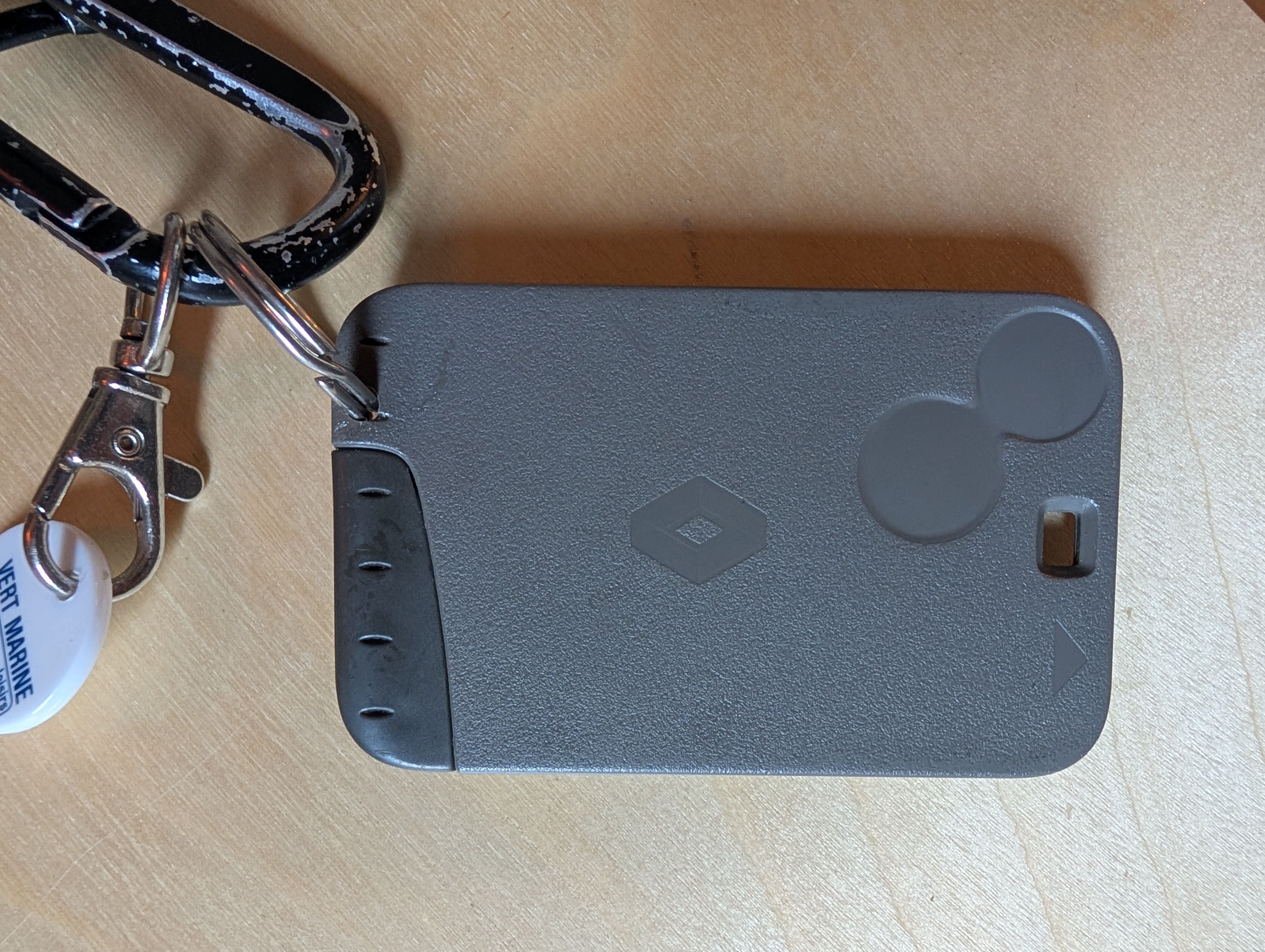

Sur la carte de mon Espace IV phase 1, voici où j'ai percé afin d'y mettre un anneau :
J'ai rajouté un peu de colle epoxy bi-composant sur les parois intérieures du trou pour avoir bonne conscience.
La carte fonctionne toujours très bien.

Ce n'est pas une carte d'origine
Et même sur celle d'origine, il n'y a pas de circuit imprimé à cet endroit
