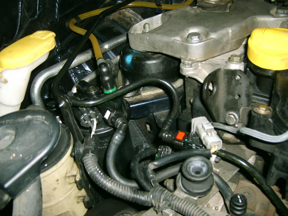

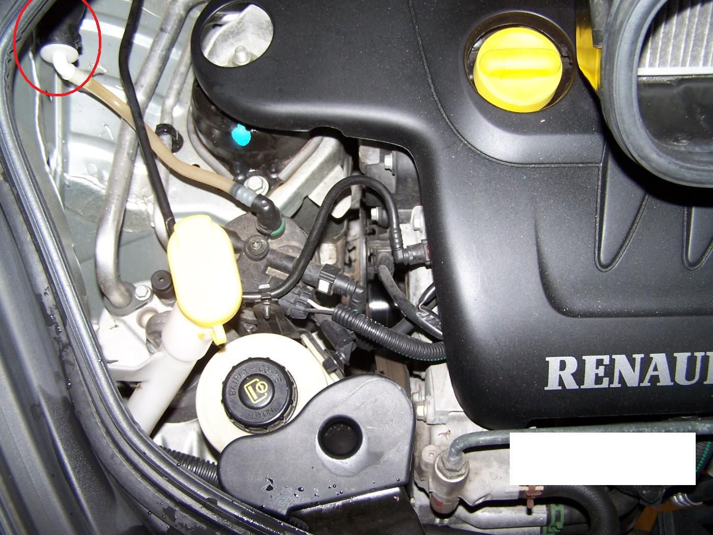

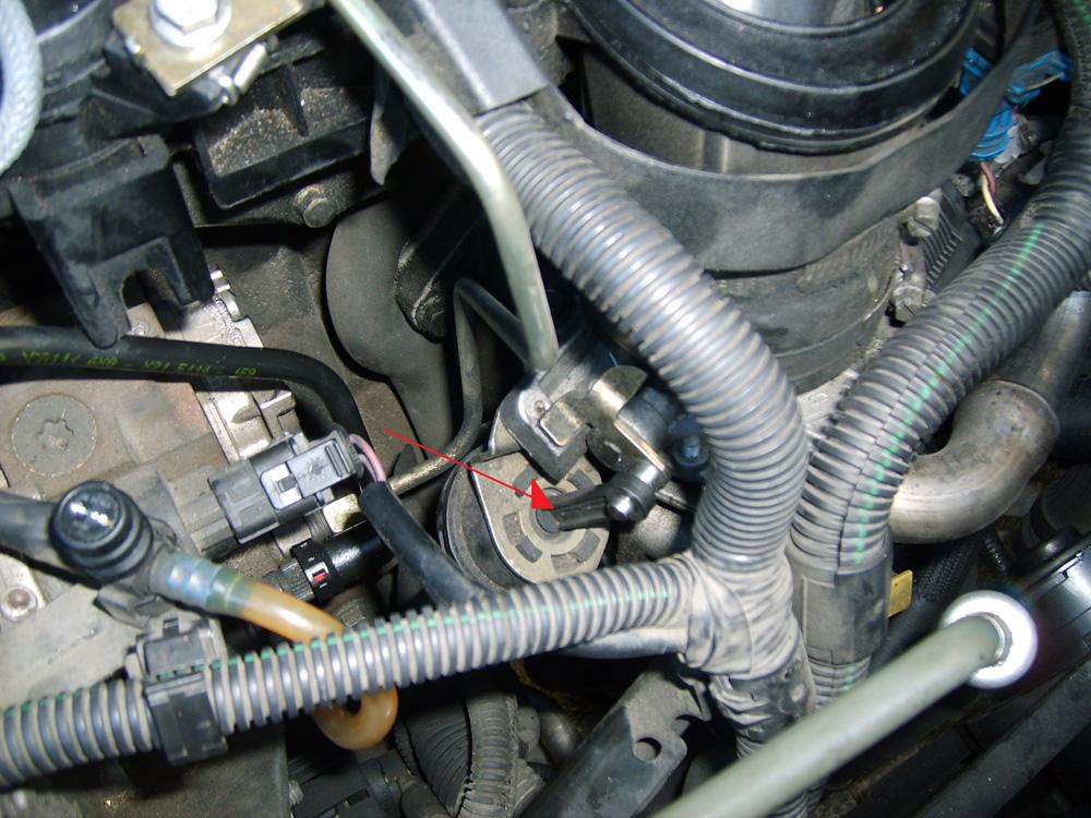

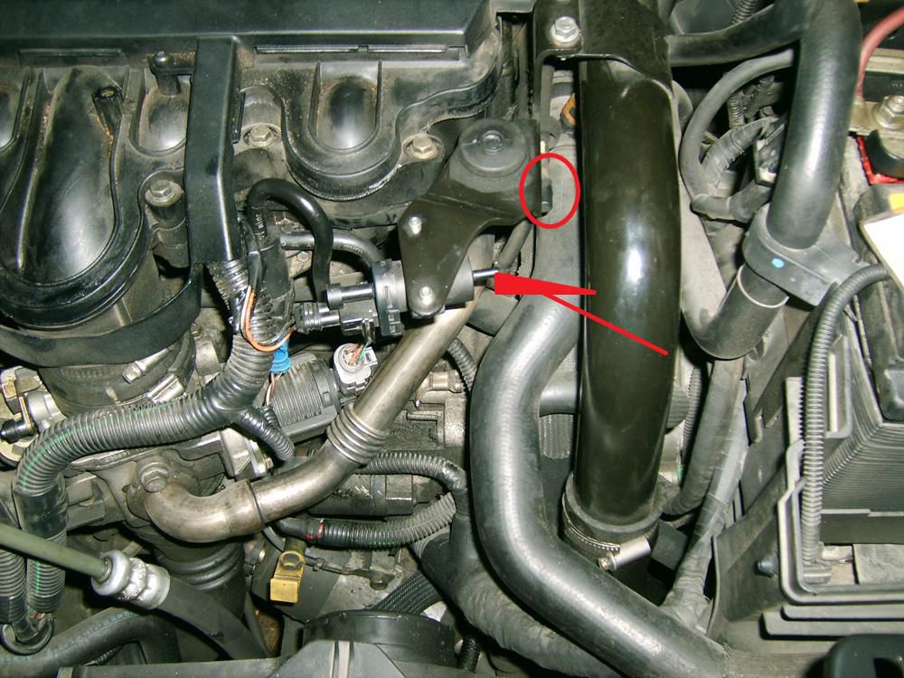

j' ai réussi à redémarrer le moteur, je vais vous expliquez:
Moteur en marche j'ai dévissé la vis de purge filtre à GO, le moteur vient de caler, après avec le démarreur j'essaye d'amorcer le circuit de gasoil, impossible de redémarrer, je vide ma batterie et la recharge à deux reprise, mais en fait le plus important était que mon frère en appuyant sur la pédale d'embrayage pour essayer de relancer le moteur qui venait de calé à sans faire attention et je ne sais comment fait une déconnection du câble sous la pédale d'embrayage, donc impossible de démarrer, j'ai tellement gambergé que je me suis demandé pourquoi l'ordinateur ne me demandait pas de débrayer comme avant, donc j'ai pensé que le problème pouvait venir de là, en bidouillant ce câble j'ai vue qu'il était débranché et en débrayant et contact mis, le moteur s'est lancé au quart de tour.
Tout cela pour vous dire que j'étais persuadé que mon problème devait provenir d'un réamorçage et bien non il s'agissait d'un capteur de déconnecté intentionnellement !
