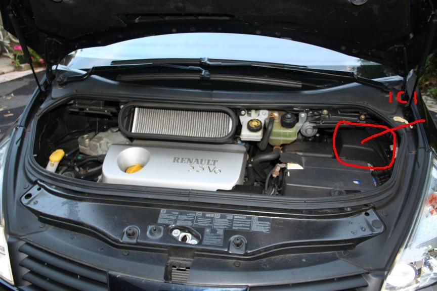

Ven 11 Avr, 2008 20:04
bonjour
en vous lisant tous j ai effectivement le meme cas a la difference que ca m est arrivé seulement 2 fois en 1 ans est 5 mois le demareur reste plus longtemps mais c est seulement au bout de 2heures de service donc pas vraiment a chaud comme si effectivement il n y avait pas d allumage et je confirme que c est un reel plaisir d avoir un v6 3.5l parcontre j ai du mal a le pousser a donf peur de tout peter pou le filtre a air il est derriere la batterie
[img]http://www.francegenweb.org/traduction/temp/080411100008.ESPACE IV 9..JPG[/img]
Sam 12 Avr, 2008 19:04
Pour le filtre à air, il est derriere la batterie (qu'il faut déposer). Rien de bien difficile

Sam 12 Avr, 2008 22:04
j.marc a écrit:
bonjour
Salut!
Ton image n'est pas passée avec ton hébergeur d'image! Je l'ai copiée et je la remet ici!
Dim 13 Avr, 2008 06:04
C'est la première fois que je vois l'intimité d'un espace. C'est pas facile de mettre les mains dedans.
