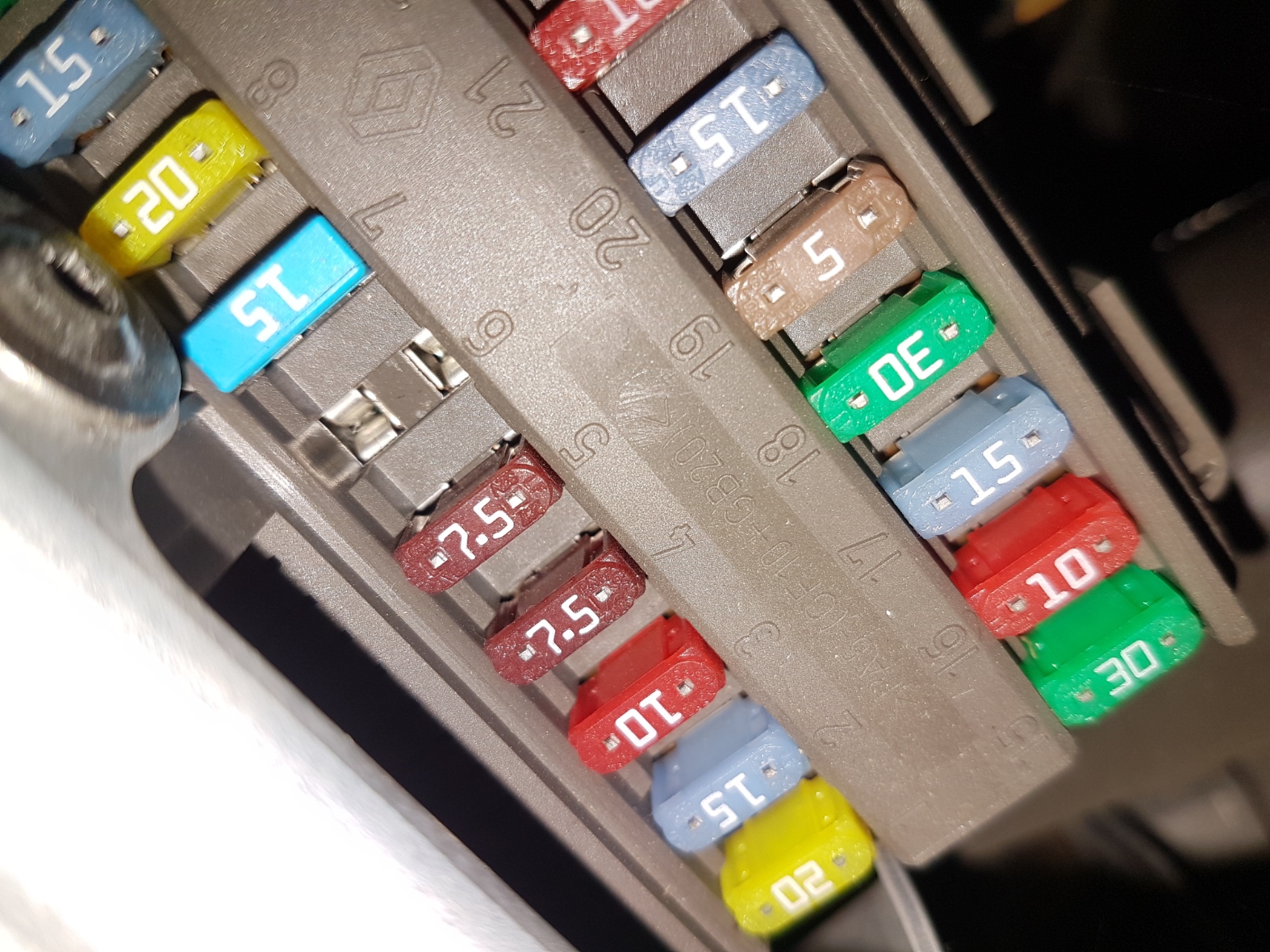

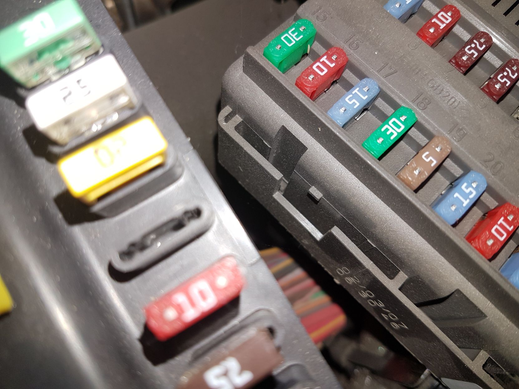

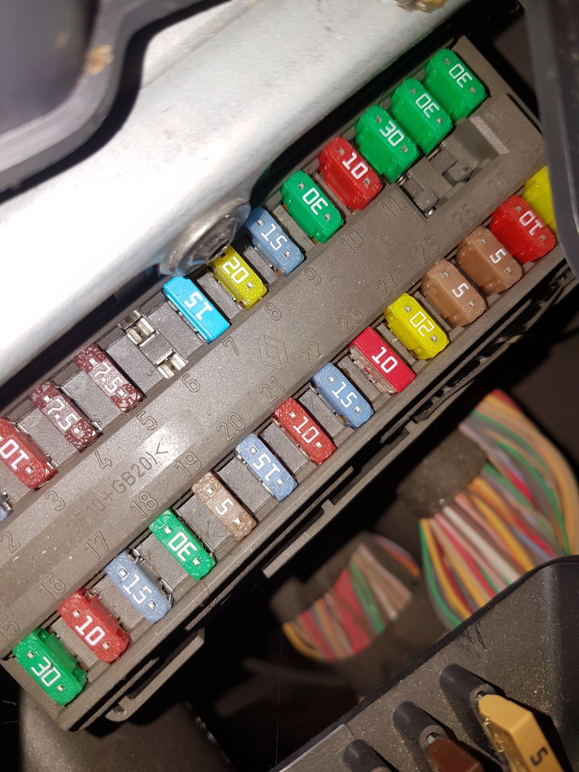

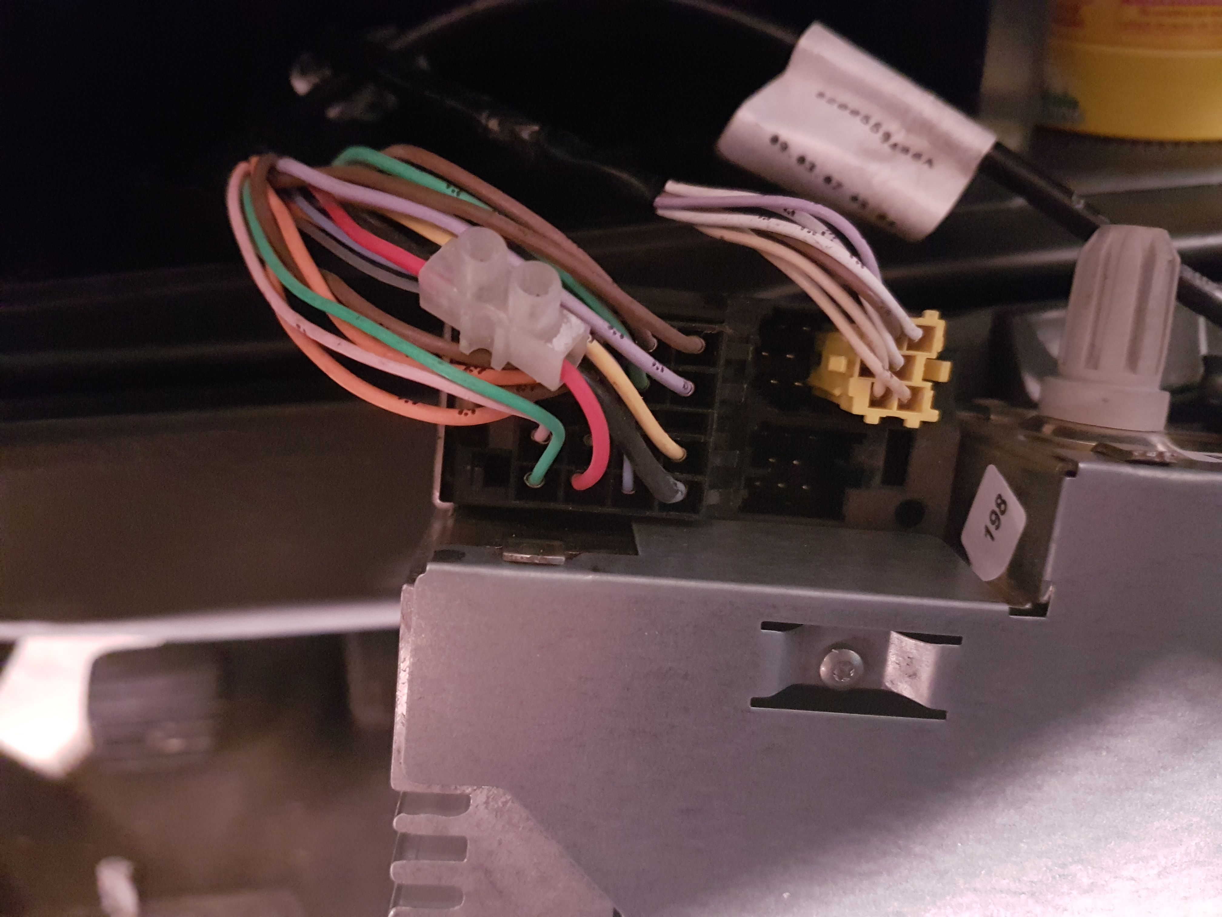

Visiblement, c'est le fusible 23. Et il a déjà été remplacé.

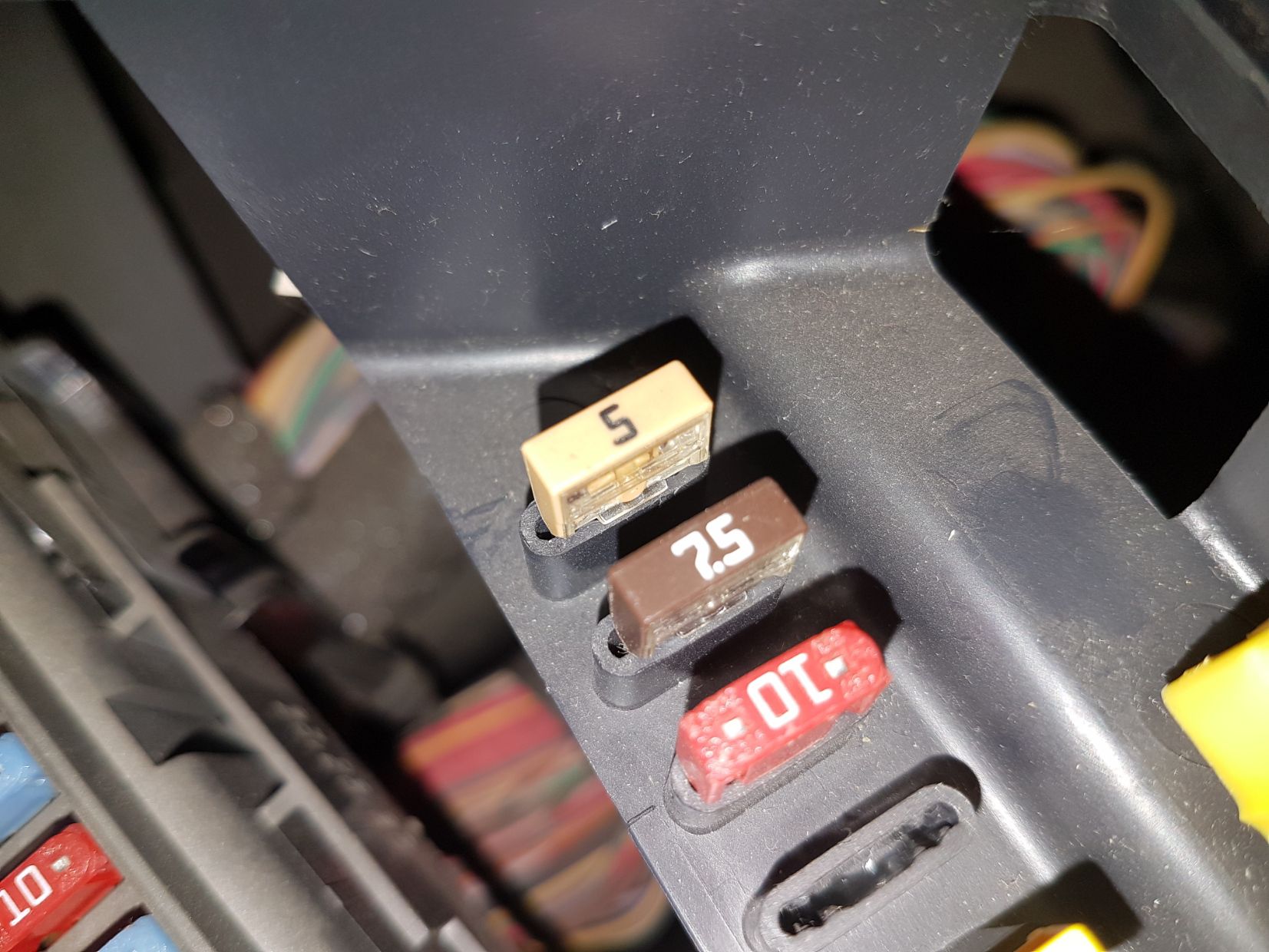

Il y a un 2ème fusible (généralement derrière le cendrier) Pour couper le + permanent.
Quand un des 2 fusibles est grillé, il se peut que l'autoradio ne démarre plus avec la voiture, et surtout .. ne s'arrête pas quand le contact est coupé.
