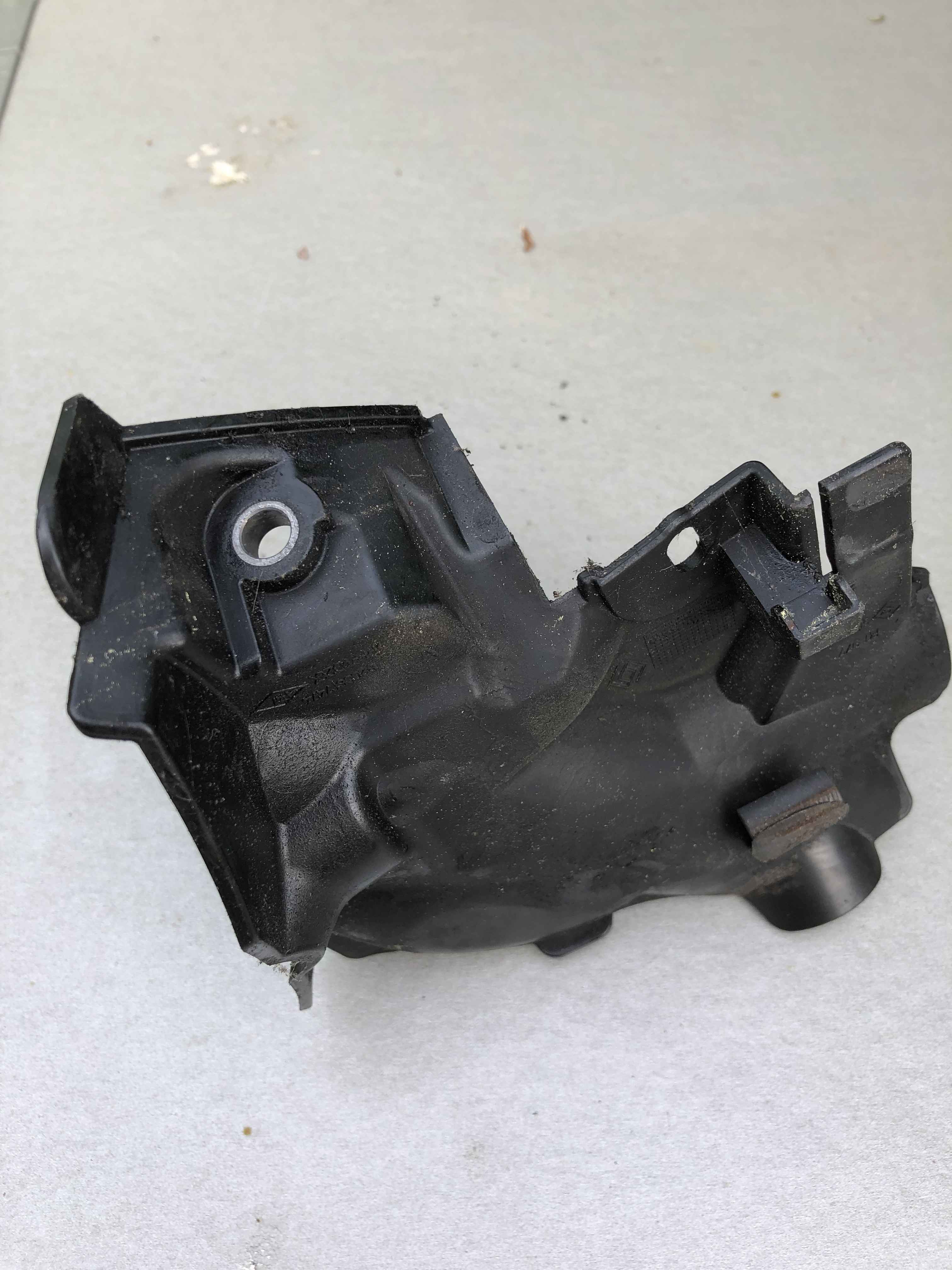

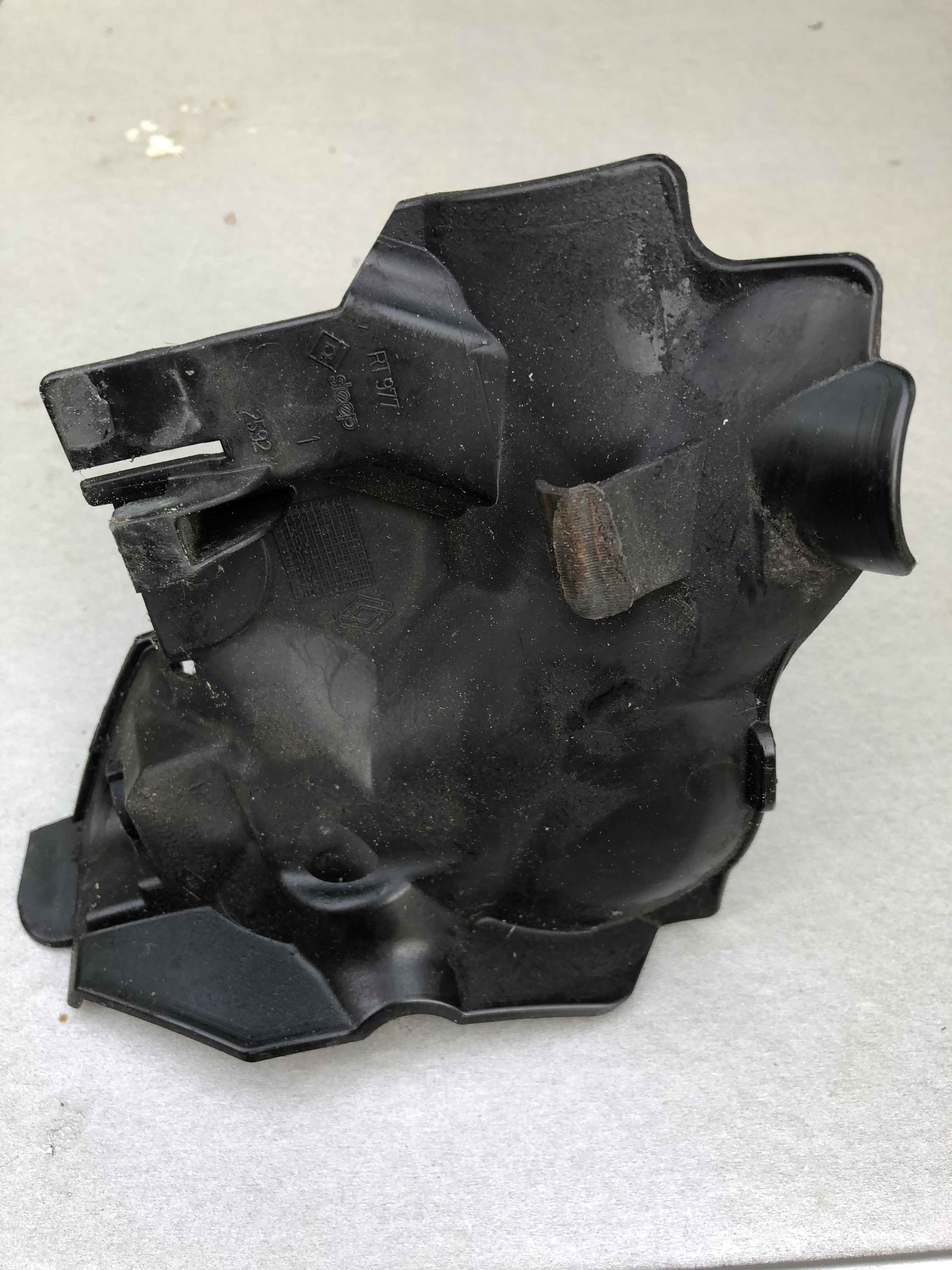

C'est pour savoir si ce morceau de plastic noir est une pièce essentielle pour le bon fonctionnement et la sécurité de mon véhicule je me permets de venir solliciter de votre expertise et votre bienveillante aide.
Veuillez, s'il vous plaît, trouver ci-joint les photos de ce morceau de plastic.

Voilà tes photos :
Ven 20 Juin, 2025 20:06
Bonsoir,
Pour la pièce je ne vois pas trop ce que c'est, un cache pas très indispensable, sûrement... Y a t il une référence à 10 chiffres dessus ? Avec ça je peux retrouver l'emplacement.

Le morceau plastic n'a pas le code de 10 chiffres mais la référence RT977
J'espère que ce n'est pas une pièce de sécurité.

Très inquiet de ne pas connaitre la fonction de cette pièce j'ai donc contacté le garagiste-remorqueur pour en connaître.
Sa réponse : la protection de l'alternateur
Pourriez-vous, s'il vous plaît, me dire si cette pièce est nécessaire pour la sécurité ?

Ca y est ! Cette pièce en plastique noir n'existe pas dans l'Espace 4.!
Je m'explique.
Un ami parisien me rend visite ce weekend dernier.
Comme sa voiture est un Espace 4 aussi je lui montre ce plastique noir.et lui demande sa localisation;
Il me répond que cette pièce n'existe pas dans l'Espace car il connaît bien le véhicule pour en avoir changé une fois le moteur.
Il me dit '' Tu es tombé sur un garagiste malhonnête !. Il a laissé cette pièce dans ta voiture pour te faire croire qu'il l'a diagnostiqué et trouvé l'alternateur hors service!''
C'est vraiment incroyable. Ce malhonnête garagiste voulait me voler plus de 1300€ sans rien toucher à ma voiture.
Quelle sale mentalité.
L'énigme de ce morceau de plastique noir est résolu.
