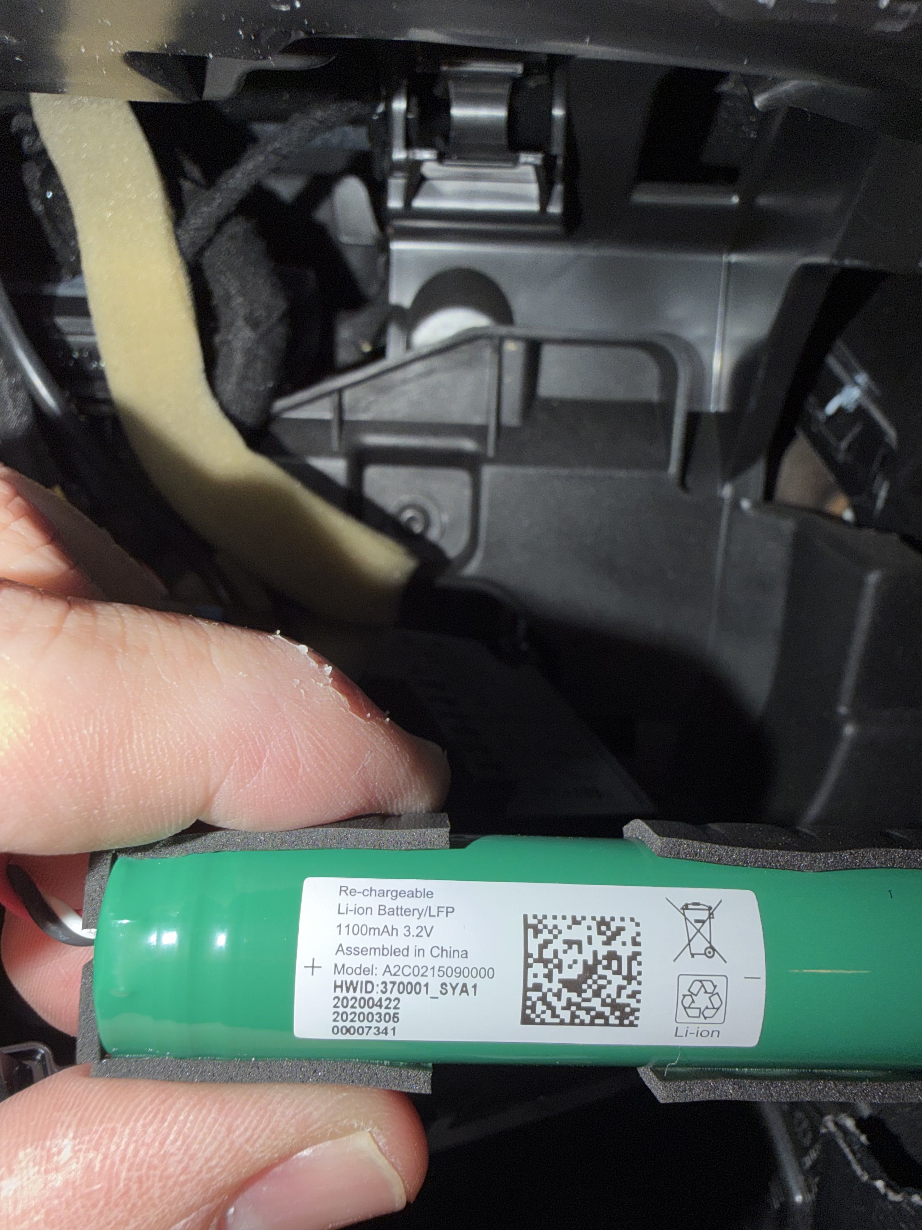

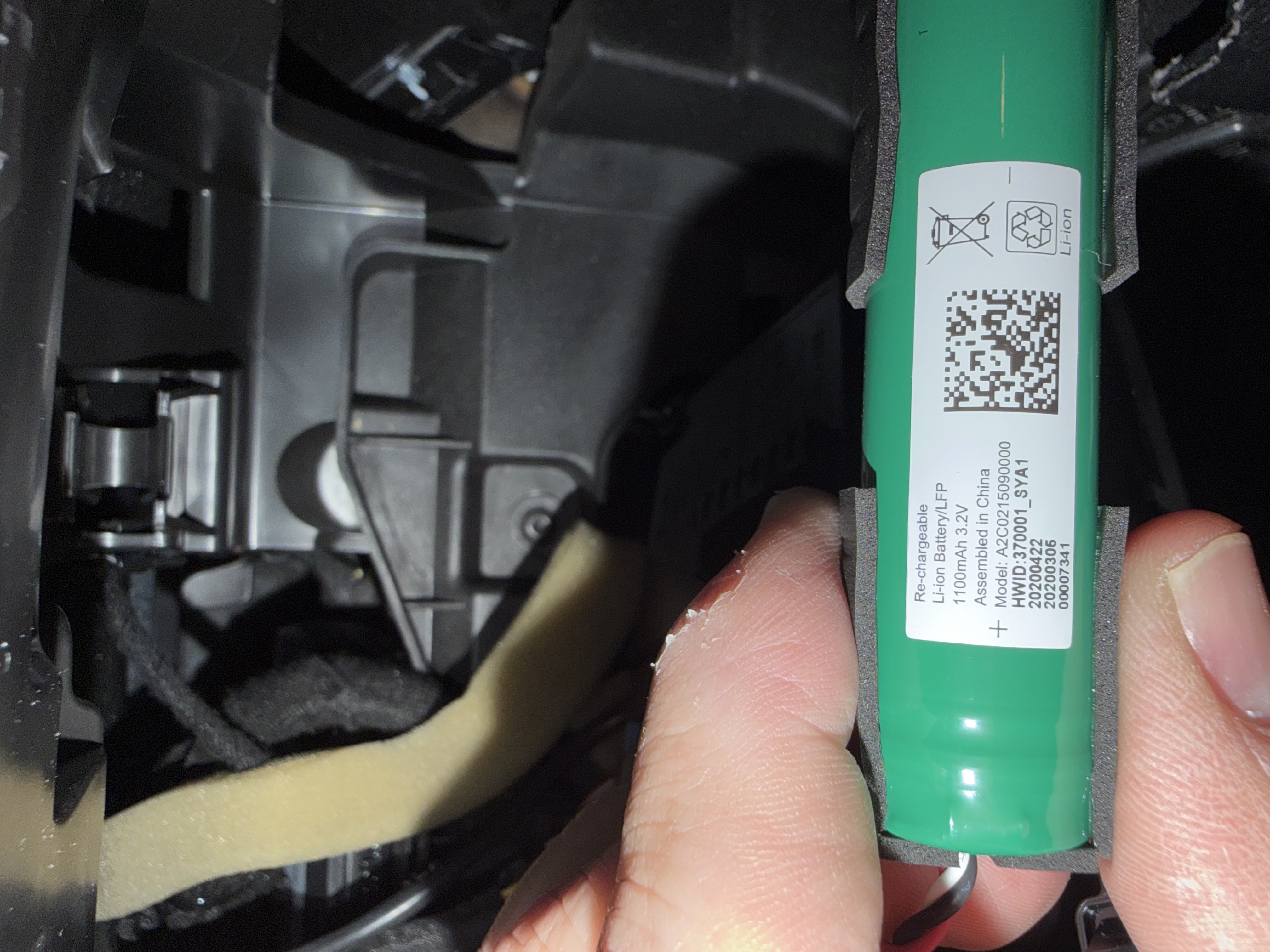

Hello à tous !
J’ai démonté le compteur de ma Renault Clio 5 de 2021 et je confirme que le boîtier SOS (eCall) se trouve bien derrière le compteur de vitesse.
Voici les références de la batterie de secours :
* Référence Renault : 282A41872R
* Référence fabricant : A2C0215090000
* Autre référence associée : A2C0145400000
* Tension : 3,2 V
* Capacité d’origine : 1 100 mAh
* Technologie : LiFePO4
Pour info, Renault se touche complètement sur le prix : plus de 200 € pour une simple batterie ! Et je parle bien de la batterie seule, sans main-d’œuvre. 😂
Sur AliExpress, on trouve une batterie annoncée compatible, de 1 500 mAh, pour moins de 15 €.
Je viens de la commander. Je vais tester ça et je vous ferai un retour pour vous dire si elle fonctionne correctement et si le défaut « Appel SOS à contrôler » disparaît.
Si ça fonctionne, ça permettra d’éviter de lâcher plus de 200 € chez Renault pour une simple batterie !

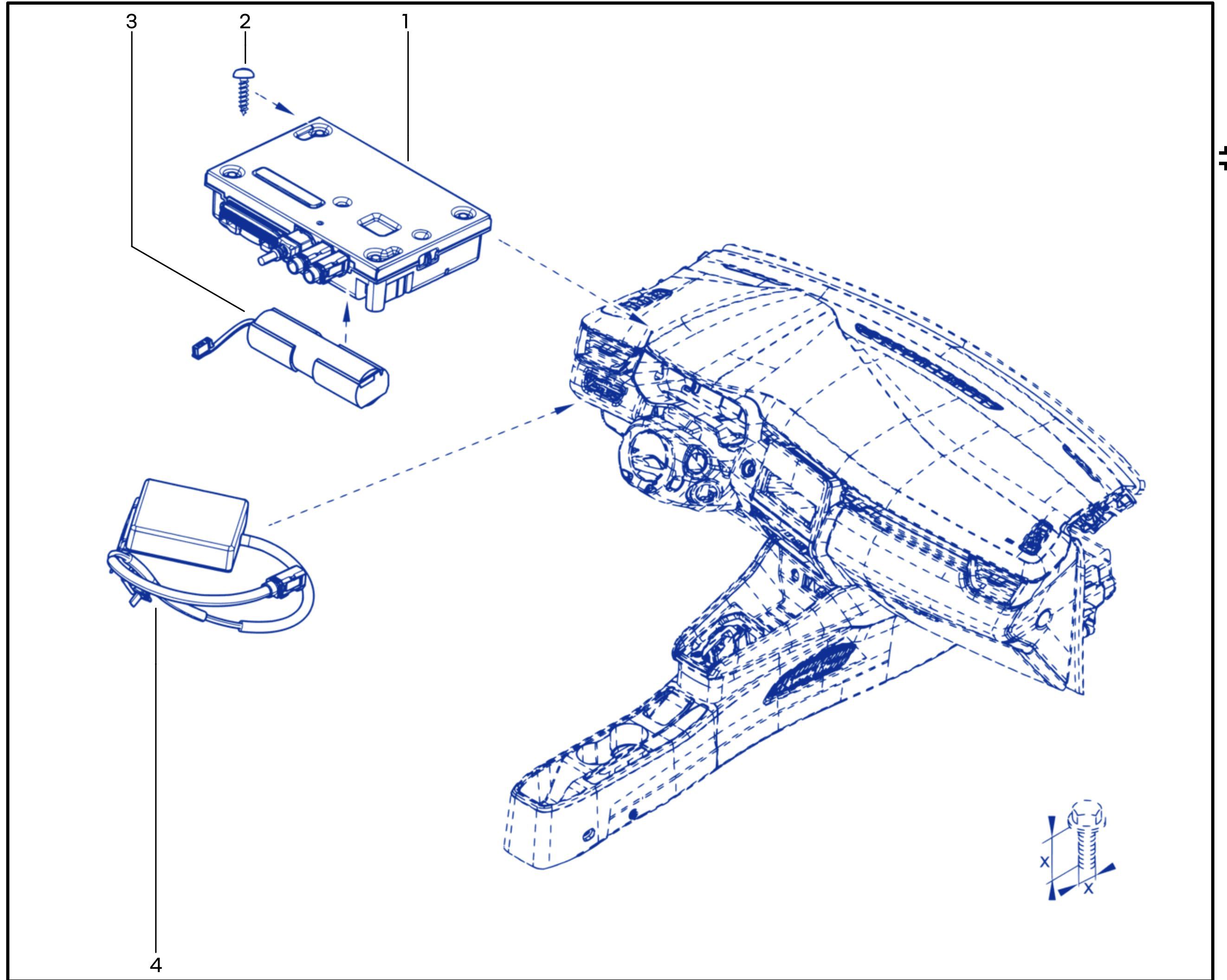

la vue Dialogys
attention sur MR (Manuel de Réparation) ils indiquent de passer le calculateur de connectivité en mode réparation.
C'est pas déconnant car ce calculateur reste fonctionnel quand la voiture dort (ca permet d'exécuter des commandes à distance par exemple), et l'isoler du 12V + retirer sa batterie risque de lever des défauts.
