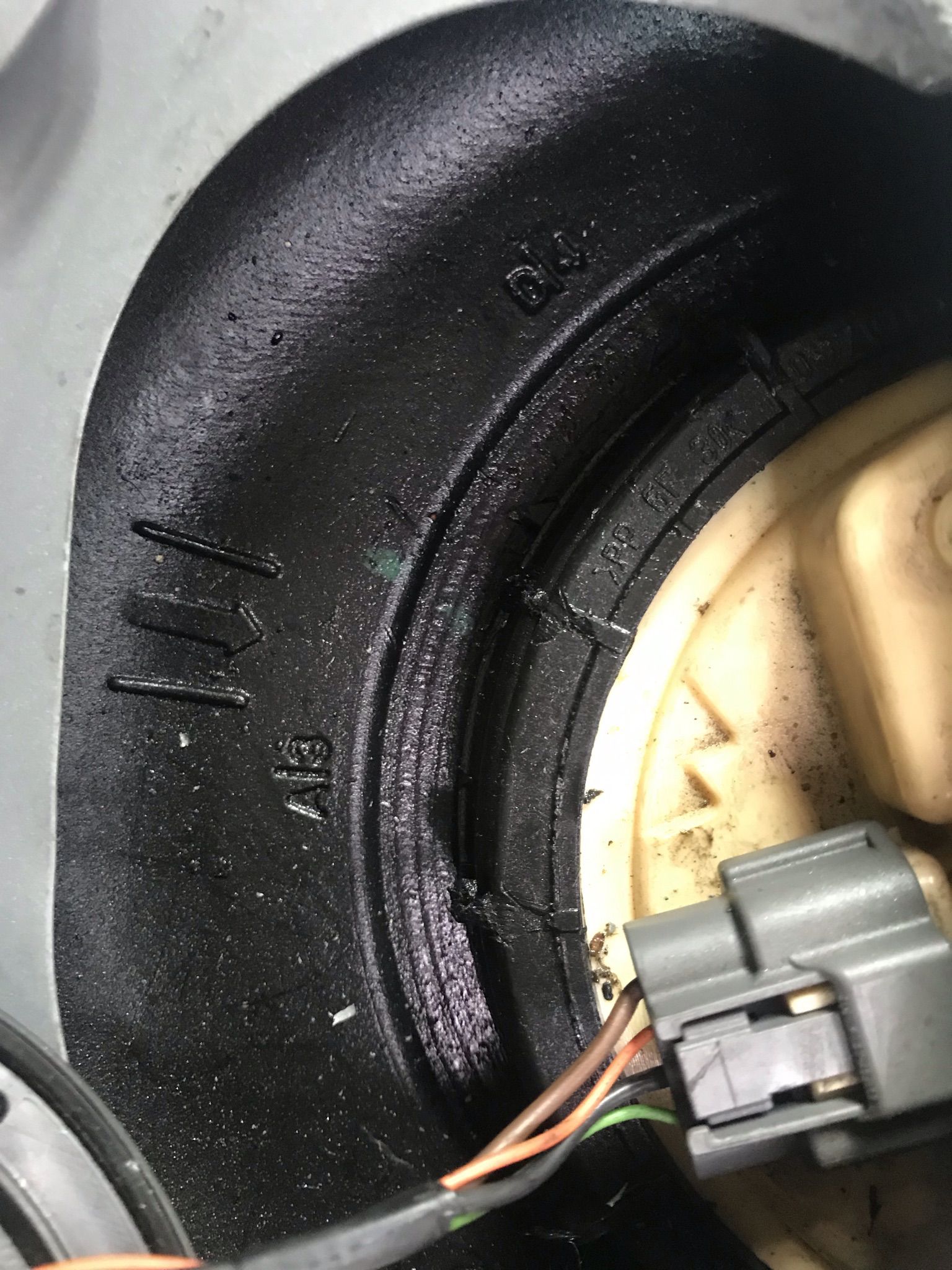

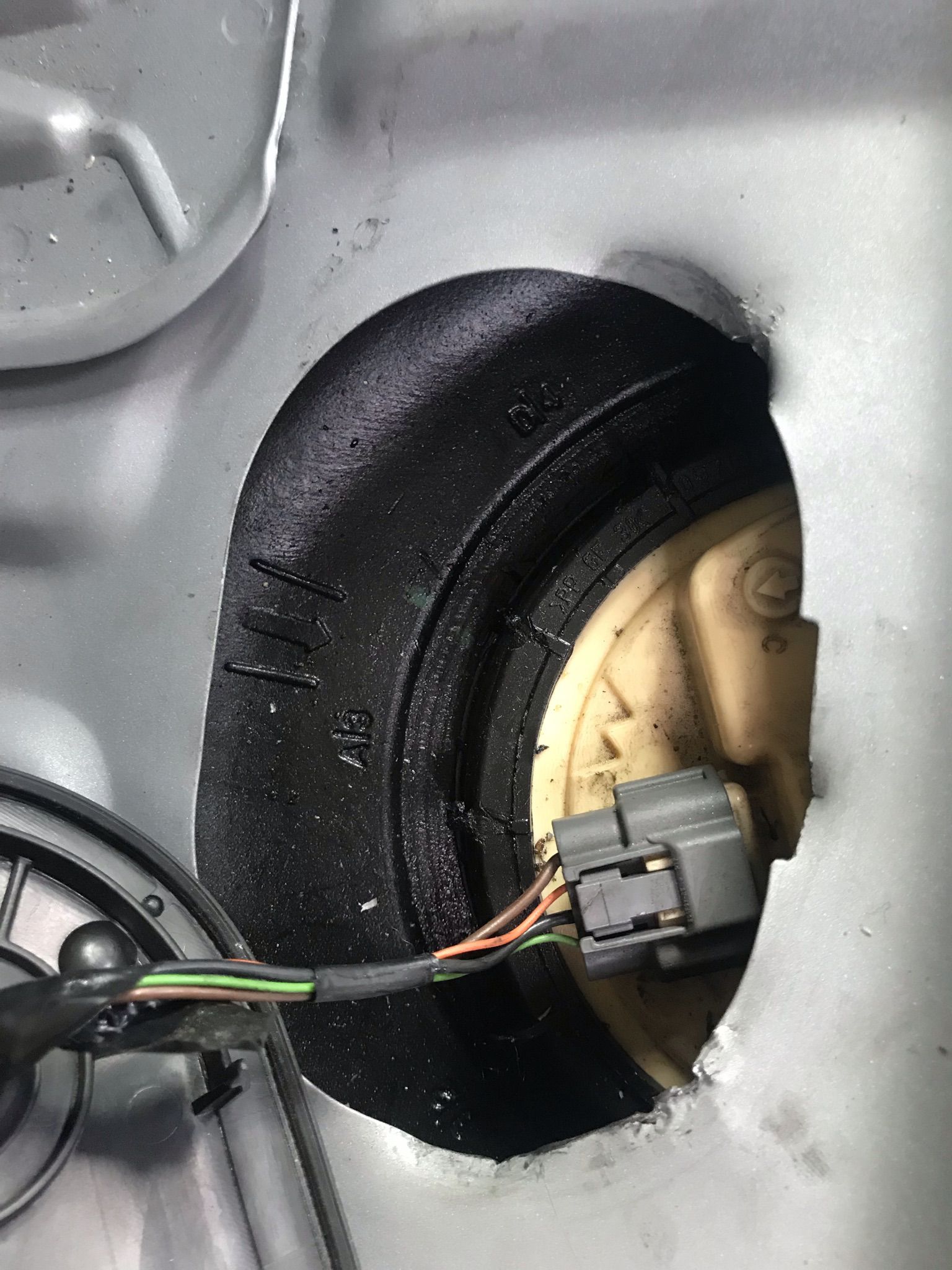

après plusieurs pleins la fuite est bien présente mais semble s'estomper lorsque le réservoir se vide après une centaine ou plus de kilomètres. Test de nouveau du plein avec arrêt au premier clic de la pompe à carburant de la station. D'habitude elle fait le plein jusqu'en au du tuyau du réservoir après plusieurs clics donc. Lors du roulage plusieurs ralentisseurs sur le parcours étaient présents et arrivé à destination après repos de la Clio ....une petite tâche sur le sol toujours sous le réservoir. Je ne sais pas si ceux sont les mouvements lors du passage sur les ralentisseurs qui font que le carburant à clapoté fortement dans le réservoir pour atteindre par exemple l'endroit qui fuit..... Je décide de regarder sous la banquette arrière comment est la zone de la pompe à gasoil. Ci joint les images de ce que j'ai découvert sous la banquette :
Déjà la protection plastique caoutchouc avait été ôtée..... et mal remontée ! Ensuite j'ai l'impression que la fuite est par là au niveau de l'écrou noir plastique qui tient la pompe. Mais problème : je fait comment pour démonter cette pompe elle n'est visible qu'à moitié ? EN plus j'ai l'impression qu'il y a eu quelques coups de tournevis sur l'entourage en tôle ....... Donc je suis perplexe et viens ici pour avoir vos avis et peut-être une aide afin de résoudre mon problème de fuite..... Qu'en pensez vous ?

Les tournevis se voient bien sur la tôle, et sur les dents de l'écrou plastique qui entoure la plaque de la pompe.
Manifestement, ça a été démonté par un gougnafier.
Résultat, ça fuit.
J'imagine que pour faire réparer proprement, il faut démonter le réservoir par en dessous.
C'est nécessaire pour la sécurité de votre fille et pour celle des motards et cyclistes qui la suivent.

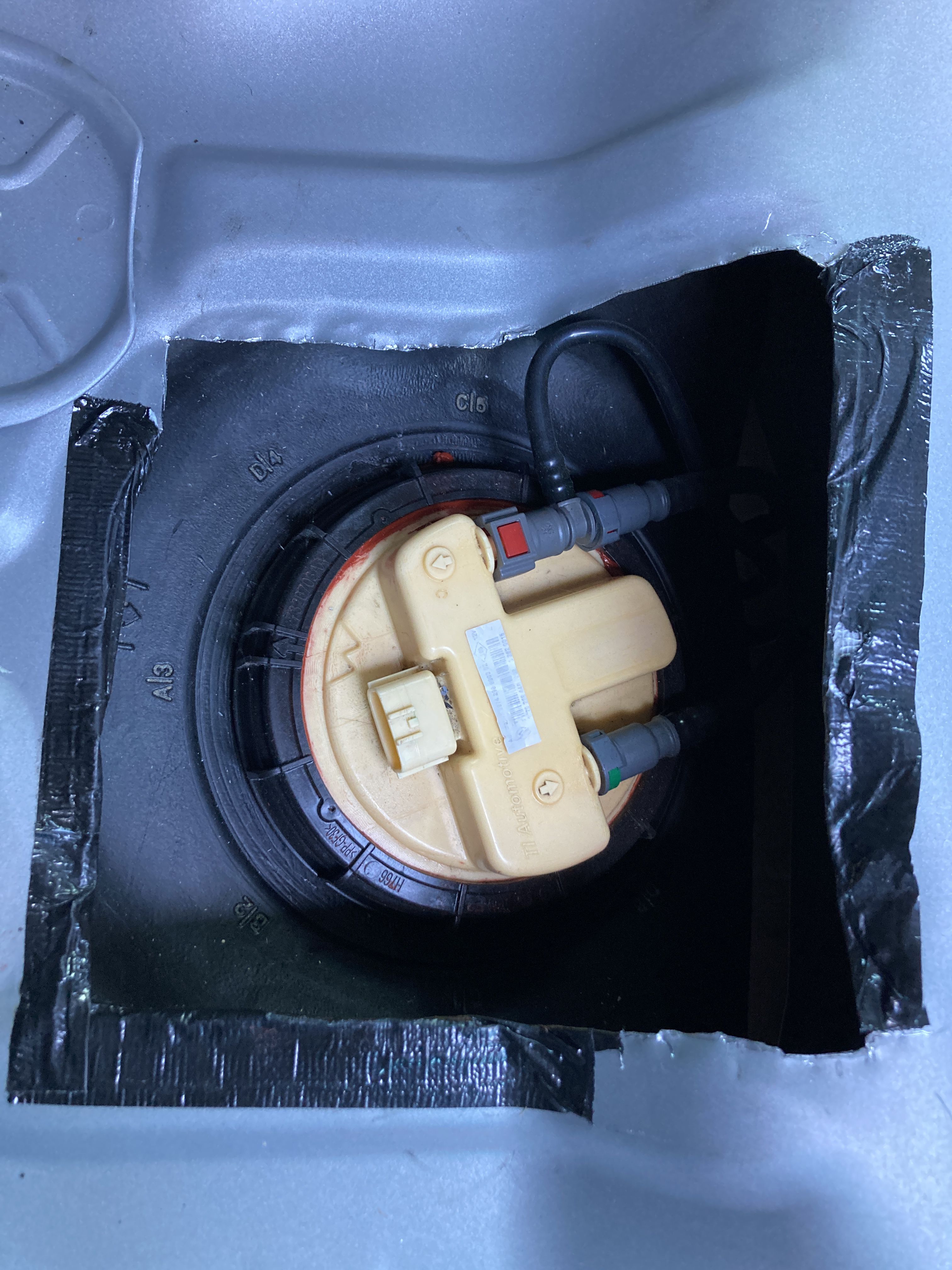

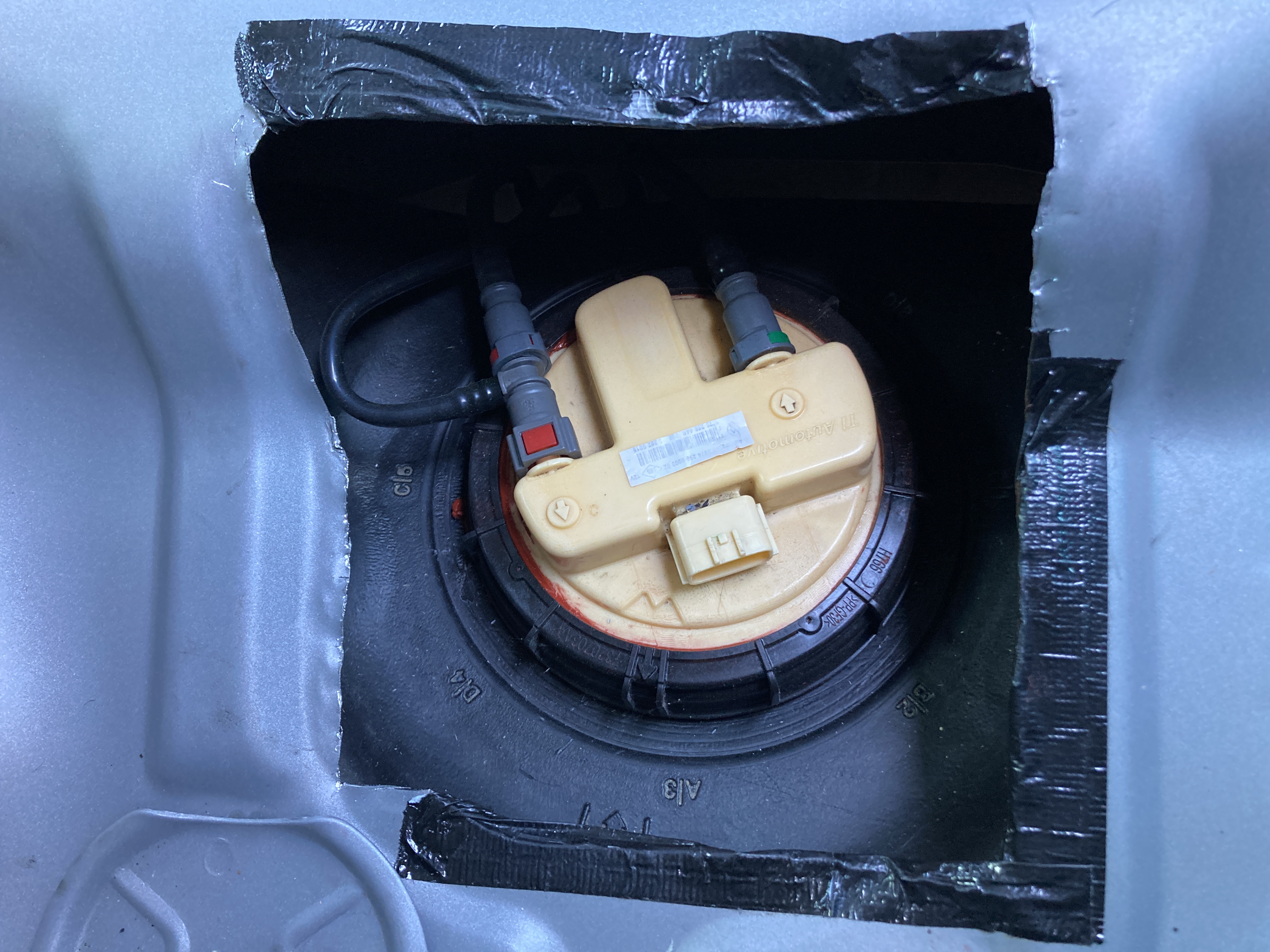

Voici ce qu’il a fait il a accepté que je prenne les photos : D’abord il m’a dit que comme l’architecture de cette version « avait été conçue par des #&@@*$¥ » je cite ….. il ne fallait pas être diplômé d’une école Excel pour trouver la solution. « Vous êtes prêt à perdre 20€ si je n’y parviens pas ? » Évidemment ai je répondu !
1 - Découpage de la tôle pour avoir la place de desserrer la bague.
2 - Démontage de la bague et surprise, pas de joint dans celle ci ! Pas étonnant que même bien montée cela suffise pour fuir goutte à goutte !
3 - Montage d’une bague neuve avec son joint cela ne coûte rien et c’est plus prudent d’autant que bien souvent selon lui le remplacement de celle ci après avoir tombé le réservoir fait que ce dernier ce déforme un peu et aubaine pour prestataire qui suggère le remplacement de ce dernier !!!! Donc pour ce prémunir d’une éventuelle déformation un petit ajout sur le pas de vis de la bague et sur celui du réservoir d’un joint en pâte Sillicone résistant spécial Carburant Gasoil « DIRKO HT 315 » puis remontage de la nouvelle bague.
4 - Paiement de 20€, 15€ plus pourboire avec comme recommandation : attendre 24 heures pour faire le plein jusqu’au bout et si cela fuit toujours le mécano me rembourse !!!!

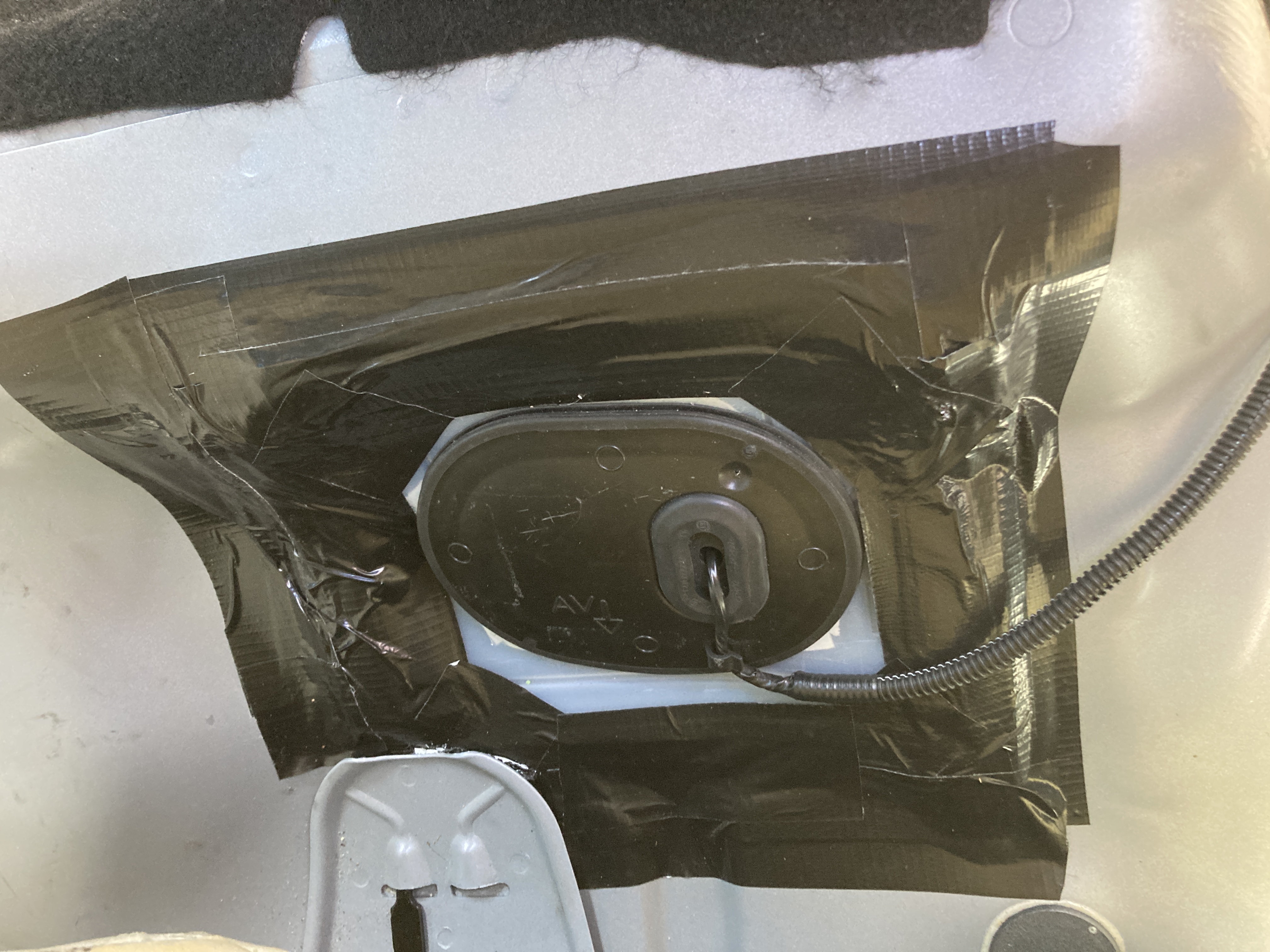

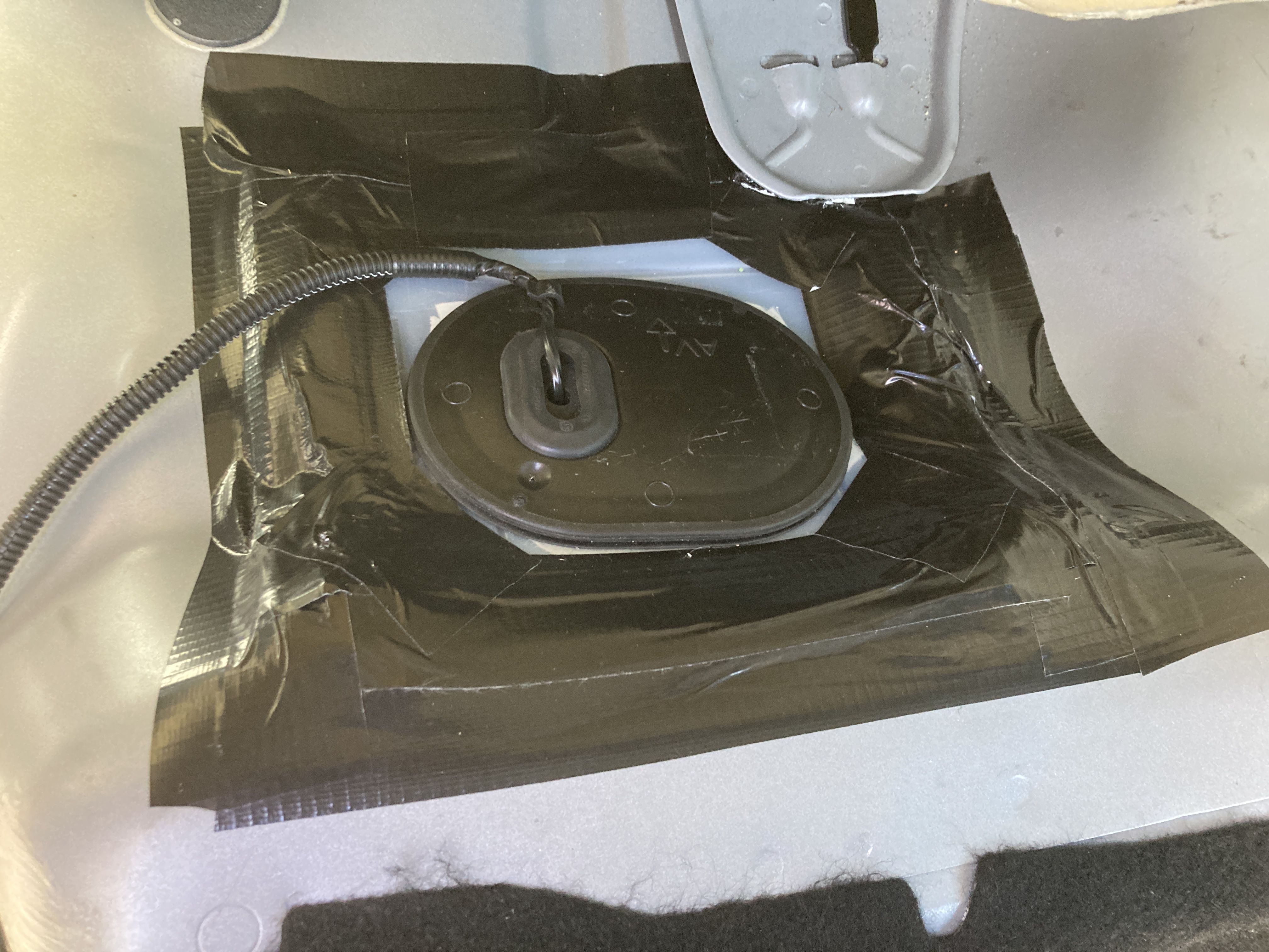

J’ai fait l’opération en Septembre 2022. Je n’ai plus jamais constaté de fuite sous la voiture et le plein est fait jusqu’en haut du tuyau de remplissage ! Et du fait de l’ouverture présente sous la banquette aucune odeur de gasoil donc quelques semaines plus tard j’ai ajouté un petit cache plastique pour isoler un peu mieux l’ensemble :
