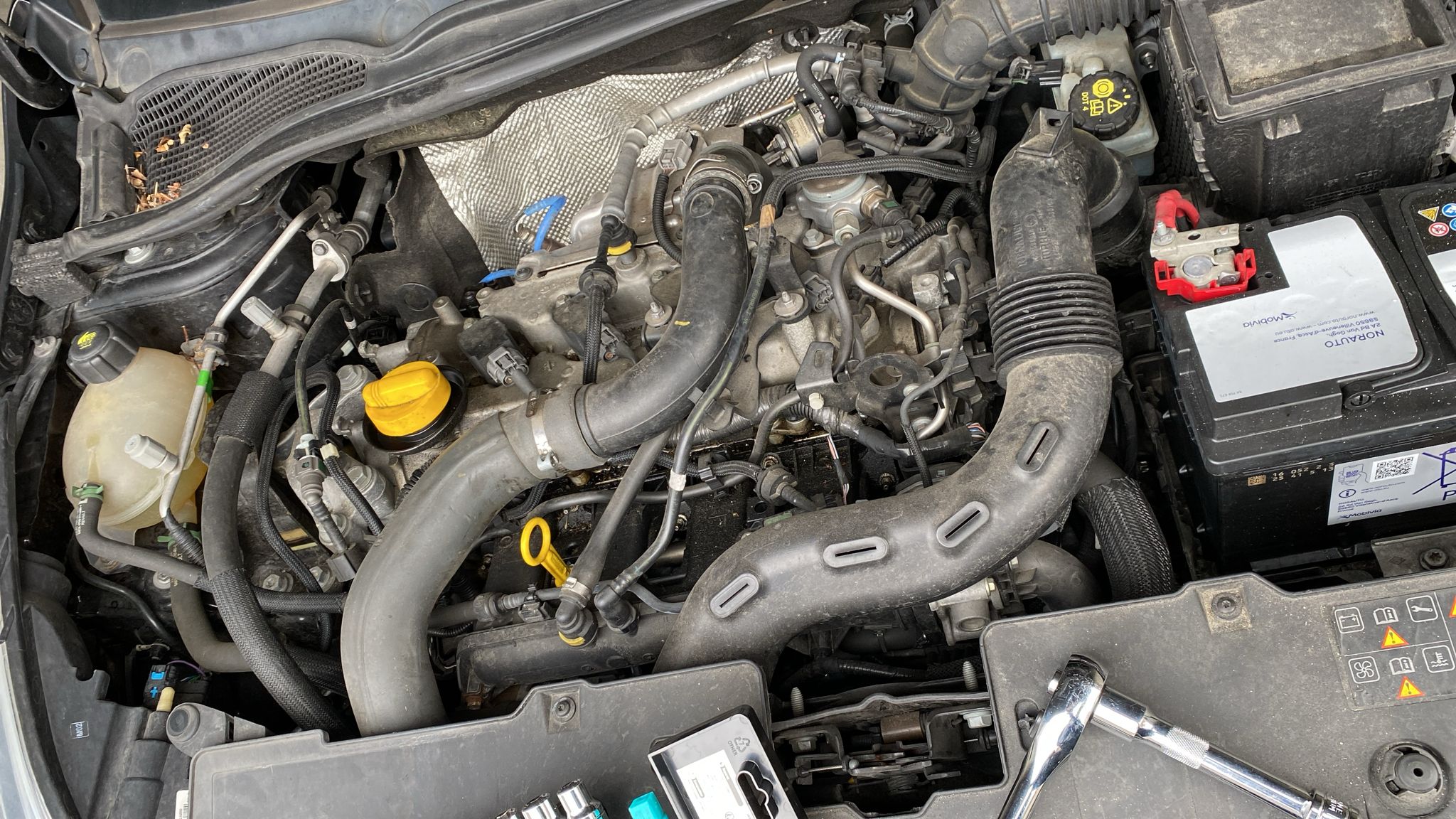

Je pense éventuellement avoir trouver le problème, j'ouvre mon capot pour vérifier tout le câblage électrique et je découvre que je n'ai plus de cache moteur . Je ne suis pas expert mais rouler sans expose les pièces à l'humidité et autre... J'ai rappeler le centre auto ou la batterie a était installer qui me certifie ne pas y avoir toucher.... Un lutin voleur à du passer par la dans la nuit XD
En tout cas le câblage à l'air nickel :/

C'est souvent dans les recoins cachés (sous le bac batterie par exemple ou sous l'admission d'air) que l'endommagement se cache: abrasion, échauffement, nid de souris, etc.

Pour le cache moteur, il a plus un rôle acoustique qu'autre chose.
Tu n'as pas plus exposé ton moteur à l'humidité en son absence, rassures toi.
