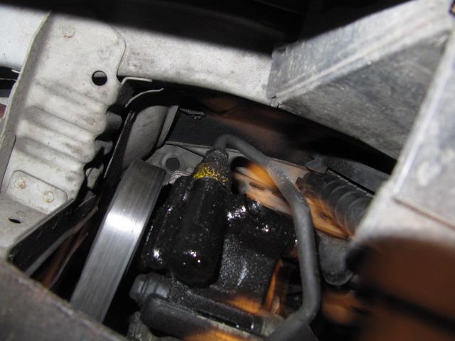

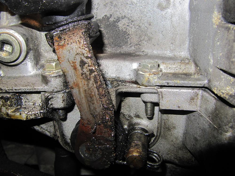

Jai une une clio phase 2 de 2001 1.9D.
j'ai une fuite d'huile sous le moteur, j'ai remarqué qu'il y a quelques pièces qui sont marquées d'huile. J'ai pris des quelques photos des pièces. Est ce que quelqu'un sait de quelles pièces il s'agit ?
Merci

La première pièce est le sélecteur de vitesse sur la boite de vitesse, fuite classique sur ses boites. Cela reste une fuite légère, il faut juste jeter un coup d’œil au niveau de la boite par sécurité.
La seconde est la pompe de direction assistée elle doit fuir par l'axe, la fuite peu être légère comme importante , le niveau d'huile de direction est à surveiller .
Comment vérifier le niveau d'huile de la boite ?
Il s'agit d'une durite ?
Le niveau se fait par débordement, par un bouchon en plastique à l'avant de la boite à vitesse.
Non de la pompe .

En regardant vite fait aujourd'hui, il me semble que la pompe ne semble pas etre très accessible.
