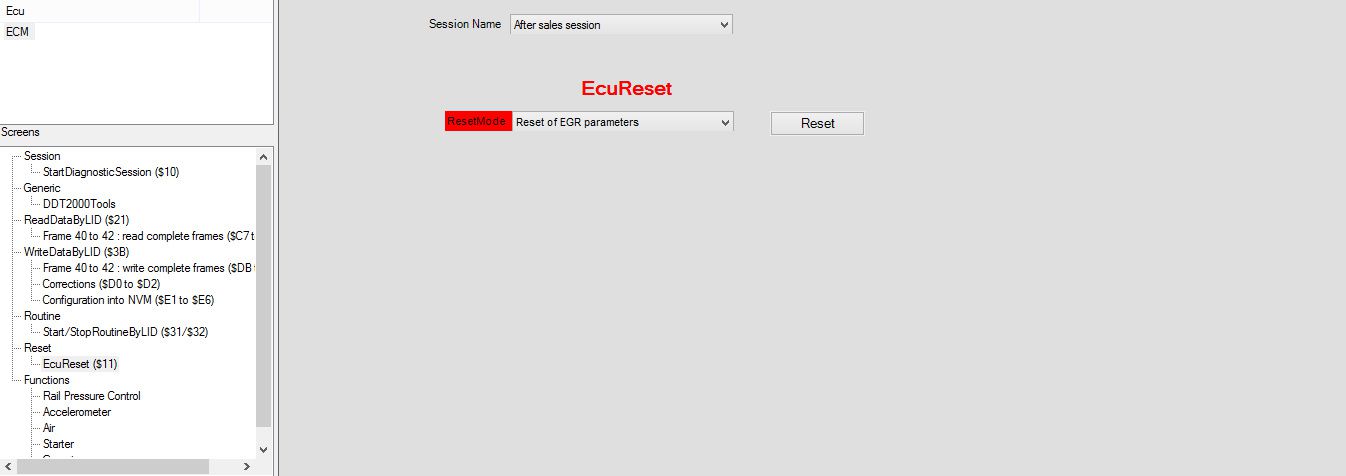

Bonjour, pour faire suite à ce sujet, j'ai pu enfin enlever un défaut de vanne EGR que j'avais depuis 5 ans sur kangoo 1.5 dci de 2003, suite au remplacement de la vanne EGR,[/img] sans comprendre pourquoi ça revenait après effacement à la valise, dès que je rallumais le moteur.
Le défaut était
DF028: - Circuit d'électrovanne recyclage des gaz d'échappement (EGR), à la limite minimale, - Intermittent

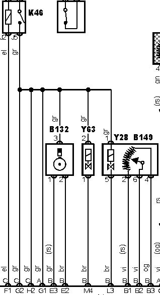

En fait, j'ai d'abord vérifié les câblages du connecteur EGR jusqu'au calculateur à l'aide d'un multimètre en mode test de continuité : tout était correct comme indiqué ci-dessous:
(débrancher la masse le la batterie pour effectuer ces tests et débrancher le connecteur marron central du calculateur)
- Borne 5 du connecteur de la vanne EGR (masse pilotée par le calculateur pour l'ouverture de la vanne par rapport cyclique d'ouverture RCO) relié à la broche L3 du connecteur marron du calculateur OK
- borne 2 relié à B1 (alimentation 5V du capteur de position) OK
- borne 4 à B3 (masse du capteur de position) OK
- borne 6 à B2 avec une tiges très fines pour le multimètre) (signal du potentiomètre relevé par le calculateur pour connaître la position de la vanne EGR) OK
- Et pour la borne 1 du connecteur (alimentation +12V de la bobine pour ouvrir la vanne), enlever le relais principal dans la boîte à fusible (le petit relais), et vérifier la continuité avec la borne 1 du connecteur et la partie centrale de la platine où s'insère le relais. OK
Pour résumer : le courant passe bien sur les 5 du connecteur fils jusqu'a chaque extrémité.
Le schéma ci-dessous permet de mieux visualiser ces tests :
Y28 c'est la bobine de vanne EGR, et B149 le capteur de position de la vanne (potentiomètre).

J'ai donc vérifié (après 5 ans environ !!!) sur la valise Renolink s'il y a une telle fonction pour réapprendre l'EGR, la réponse est oui ! Il faut aller dans la section ECM correspondant au véhicule, qu'on peut trouver en faisant un scan et choisir ECM, connecter la valise au calculateur en cliquant sur la flèche verte en haut, puis ensuite aller dans "EcuReset", et tout simplement choisir "Reset of EGR parameters", et cliquer sur Reset, comme dans la capture ci-dessous:
A ce moment-là, l'apprentissage de la vanne EGR est réalisé.
Ensuite, j'ai effacé les défauts, j'ai lancé le moteur, et là, miracle ! le fameux défaut DF027 et DF028 "EGR à la limite minimale" n'est plus revenu ! Depuis plusieurs jours je n'ai plus le défaut, donc il manquait plus que l'apprentissage de la vanne EGR pour se débarrasser de ce défaut permanent.
