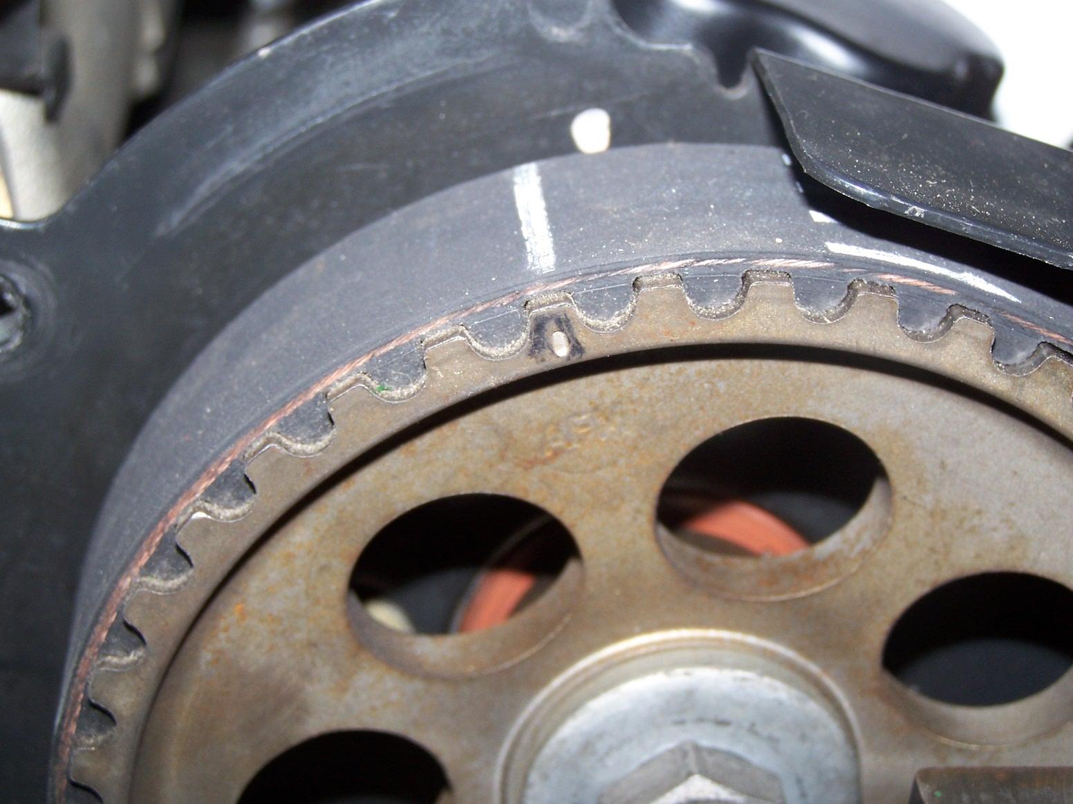

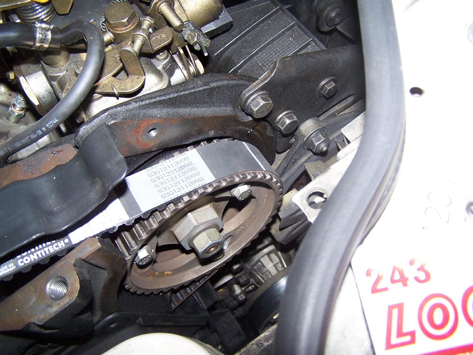

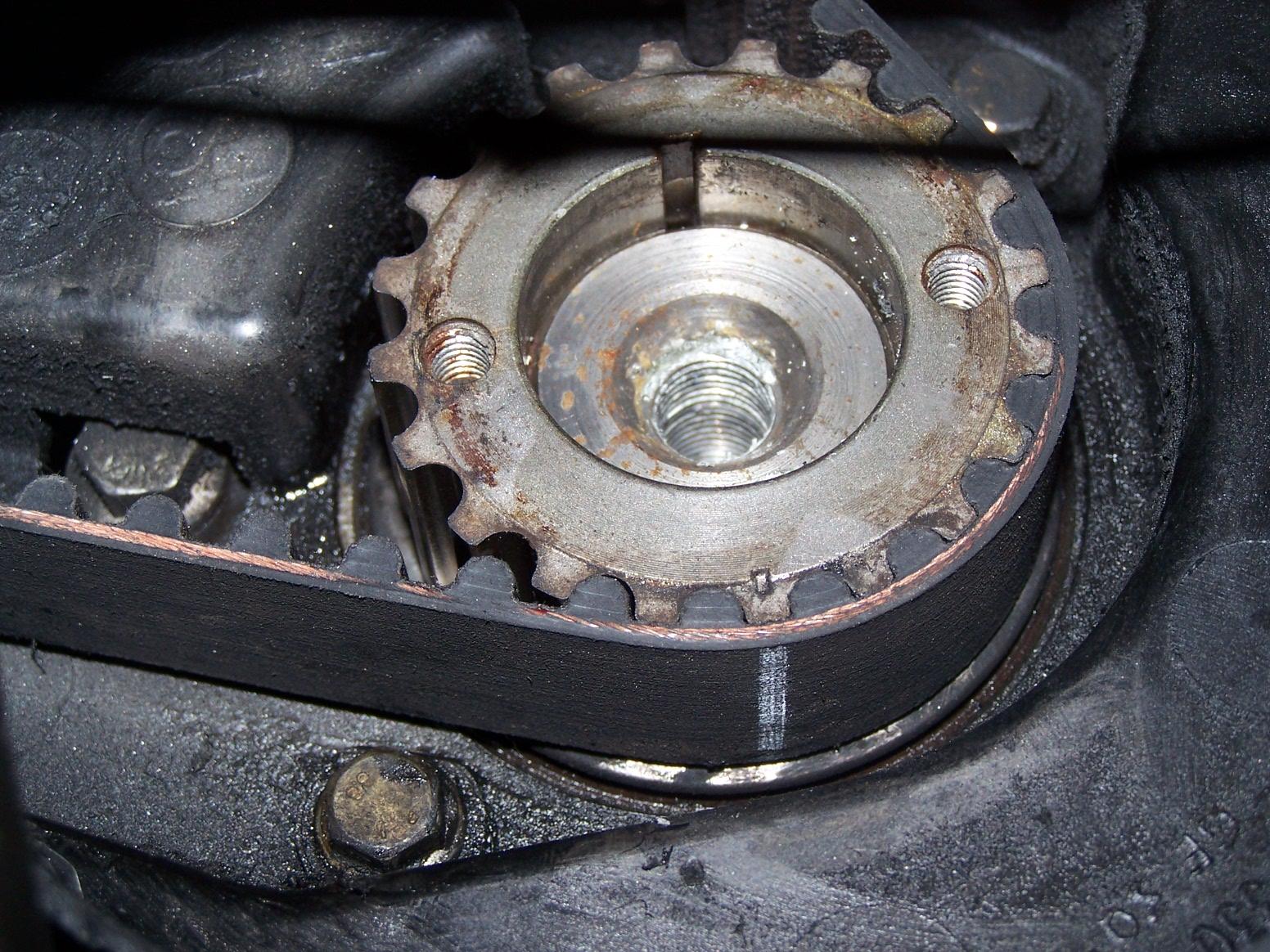

j'ai une clio 1 diesel et je change actuellement mon kit de distribution car ma poulie Damper vient de lacher. Pour etre sur que rien n'a bougé, j'ai pigé le vilo. Le repère du carter de l'AAC correspond bien avec la poulie.
Mon probleme est que lorsque j'ai démonté la courroie, j'ai remarqué que l'arbre du vilo était décalé d'une dent par rapport aux reperes de la courroie.
Ma question est donc: est ce je fais correspondre les reperes poulies avec les reperes de la courroie ou dois-je faire correspondre le repere de l'AAC avec le repere constructeur situé sur le carter.
je précise que les reperes AAC et pompe injection sont cohérents avec les reperes courroies
Merci pour votre aide

Si le vilebrequin est calé avec la pige (attention à ne pas être dans le trou d'équilibrage du vilebrequin), il vaut mieux ce fier au repère sur le carter pour caler l'arbre à cames.

Justement pour être certain de ne pas être dans un mauvais trou sur le vilebrequin , tu peux utiliser les repères de la courroie sans problème .
Attention , à bien tendre le brin opposé au galet tendeur lors du remontage de la courroie.

Comme le dit Morex les juges de paix sont le brochage du vilo et le repère poulie et carter d'ACT. Les repères sur la courroie sont un repère de montage servant surtout lors de la pose de la courroie à ne pas sauter une dent mais il ne reviennent pas en face à chaque tour d'arbre à cames. Pour t'assurer si tu es dans le bon trou du vilo lorsque tu es broché tu dois avoir le repère sur la poulie de villebrequin à 7 H soit situé sur le point de tangence de la courroie sur le brin du bas.

Dans son cas , le repère du vilebrequin est à 6h il semble, se qui expliquerait le décalage sur l'arbre à came .
Dans son cas les 3 repères de la courroie sont en face des repère mobile des pignons . Pour moi la pige n'est pas dans le bon trou du vilebrequin .

Exact,je l'avais remarqué. Je pense qu'effectivement sur la photo il a simplement mis les repères courroies et pignons en face mais il n'est pas sur le point de calage car l'arbre à cames également devrait être à 12 H.

Bonjour à tous et merci pour votre aide. J'ai repigé le vilo à 7h et dans ce cas tout les reperes correspondent. Je fini de remonter ce soir et je vous tiens au courant
