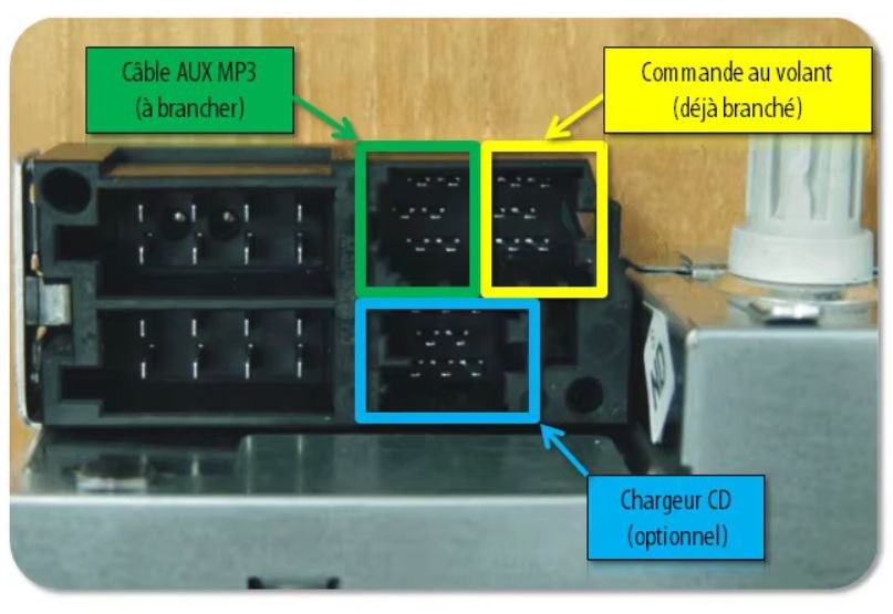

Nous avons, la prise pour les hps, pour l'alimentation, pour la commande au volant (prise jaune) et chargeur CD encadrée en rouge........
Mais quelle est donc et a quoi peut bien servir la derniere, encadrée en bleu???
Si quelqu'un sait, c'est cool.

audio connection box peut être ?
(Je dit sa mais c'est peut être une grosse connerie )
Lun 12 Nov, 2007 23:11
euh...
ACB c'est la prise encadrée en rouge.. (qui est la même que le chargeur CD)
la bleue.. euh...

Lecteur de cassette ?

C'est l'entrée AUX de l'autoradio qui peut être activé depuis le menu expert de l'autoradio. Renault vend l'adaptateur pour 15€ il me semble mais tu en as rien à faire puisque tu possèdes déjà l'ACB qui doit très bien fonctonner.

Pour ton encadré "Bleu", Il est prévu pour un connecteur Vert 6 voies utilisé par le système de Kit Mains Libres évolué pour téléphone portable.
Ce Kit utilise une l'entrée mixée Audio via ce connecteur pour le retour de l'audio du téléphone pour les hauts parleurs par l'amplificateur et en gardant Radio ou CD en "Mute".
Sur Laguna III et sur certaines radio Hauts de Gamme, ce connecteur Vert 6voies est utilisé pour un Haut Parleur central.
Sur d'autres radio ce connecteur est équipé pour des liaisons à fibres optiques
Le connecteur Bleu 8 Voies (ton encadré Rouge) est utilisé lorsque le véhicule est équipé d'un Changeur 6CD.
Si l'on désire utiliser un Audio Connexion Box, celui-çi doit être connecté sur le connecteur Bleu 8 voies à la place du changeur 6CD
Le Jaune est effectivement utilisé pour les liaisons multipléxées multimédia: commande sous volant, affichage affichage déporté, système Kit Mains Libres Téléphone.
Voiçi le Schéma de la version la plus complète de cette radio/CD ou l'on voit toutes les voies occupées:

çà c'est de la reponse clair et nette comme je les aime.
merci!!!!!

c'est une prise "style AUX" , qui sert a connecter soit un chargeur CD Renault, ou bien par exemple, comme je l'ai fais sur mon ancien Kangoo, un boitier YATOUR ( ou autre marque )
boitier qui permet d'avoir une entrée USB , d'avoir le Bluetooth, une prise AUX et une entrée carte SD selon les options du boitier

J'ai un doute.
Sur les autoradio de l'époque.
La prise bleue était une prise chargeur CD (donc tu peux mettre un YATOUR par exemple), avec entrée son numérique
La prise verte (sur un updatelist), était une entrée ligne analogique (non dispo sur les tunerlist)
Là, on parle d'une prise verte.
Jeu 19 Mar, 2026 15:03
tu as raison, j'ai confondu la verte et la bleue !!
