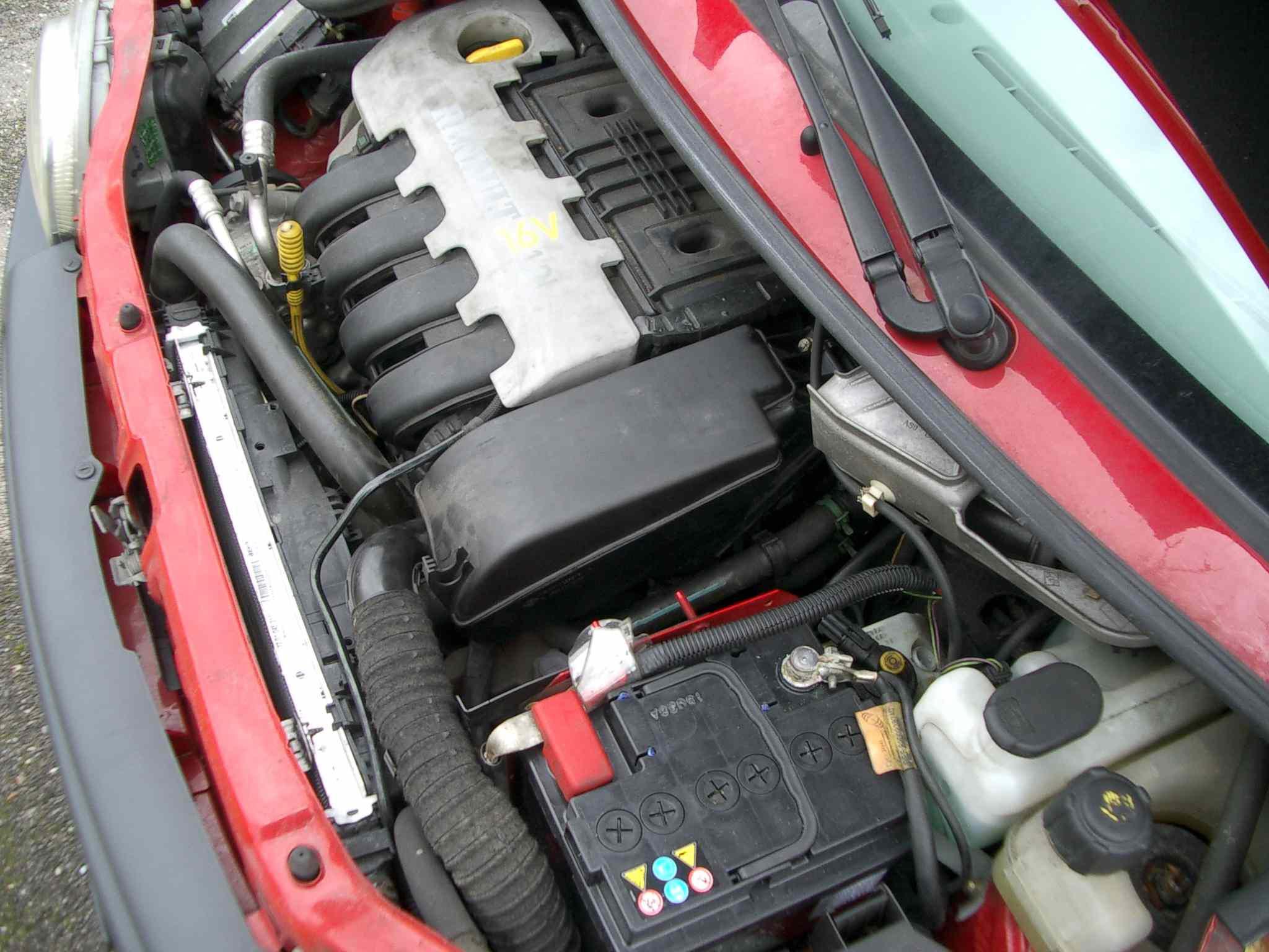

Salut,
Quelle est l'astuce (ou les astuces) pour sortir le filtre à air de sa boîte ?
16 soupapes année 2003
A part sortir les 2 vis et lever le clips à l'arrière que faut-il faire ?
Avec mes remerciements
A+
NB MM. les modérateurs = je sais qu'il y a des topics qui traitent du sujet, mais les photos ont disparu et on ne sait plus que quoi ils parlent.
ÉDIT Transam: modif pour faire apparaitre la photo. MP en cours d'envoi pour corriger ce problème de config!

Salut Chichi1er,
Merci pour l'insertion. Où est mon pb. d'insertion ?
Cela dit, maintenant que la photo est passée, comment fait-on pour changer le filtre ? Si quelqu'un est au courant, il est le bienvenu, pas des de réponses à d'anciens sujets de même nature.

Je pense que le plus simple doit être de sortir tout le boitier du filtre à air et ensuite de l'ouvrir.

Salut,
Comment sortir tout le boîtier, puisqu'il est fixé par une articulation en partie basse qui justement pose problème ?
Cette articulation ne semble pas se déboîter facilement.
Faut-il enlever la prise d'air et si oui comment ?
Merci
A+
Accordiola1
Sam 21 Fev, 2009 19:02
C'est bisard parce que je l'ai fait il y as pas longtemps et j'ai pas le souvenir d'avoir eu un problème.
Essaye en sortant la prise d'air oui, il doit y avoir des ergots à enfoncer au niveau de la boite à air sir je me souvient bien

Il suffit de dévisser les deux vis et de le faire basculer en tirant par le haut de la boite.
Pour faciliter la dépose il est parfois nécessaire de déboiter la durite plastique à l'avant sur le boitier qui empêche le basculement complet .

Salut Accordiola et Tomi,
Le filtre est changé en 5 minutes. merci de m'avoir mis sur la piste des ergots.
En fait, il n'y en a qu'un, côté moteur, mais il ressemble, sous un mauvais éclairage à un tampon donnant les dates de fabrication des pièces.
Il suffit d'appuyer dessus et de tirer le coude d'arriver d'air, puis de dévisser les 2 vis 6 pans de 10 à l'arrière et ensuite de lever le clips entre ces vis, puis pivoter légèrement.
