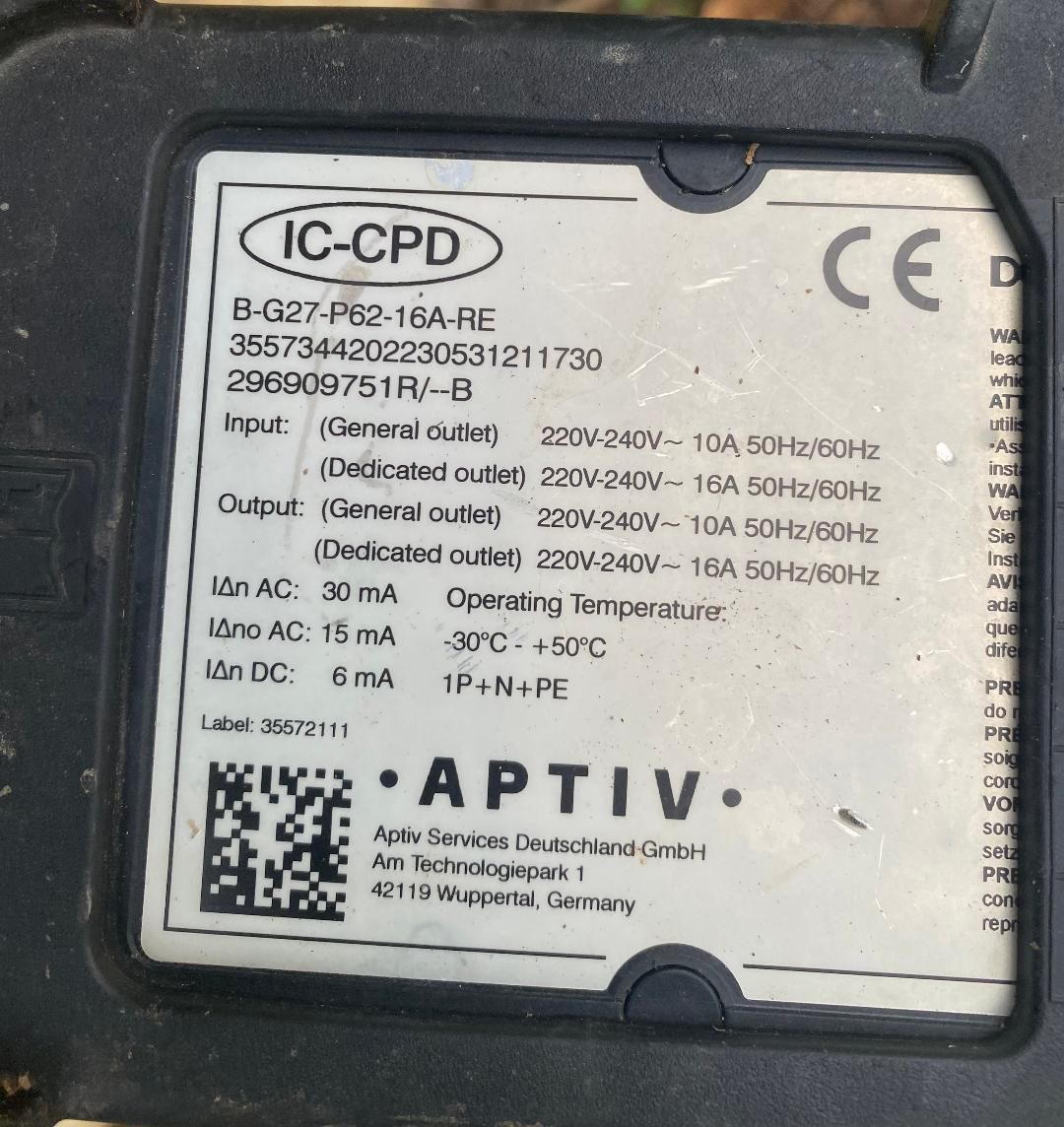

T'as une photo de ton chargeur ? Où une référence ?
Mar 11 Nov, 2025 08:11
Voici 2 photos :
[/img]
Mar 11 Nov, 2025 09:11
Il est indiqué : général outlet : 10A.
Ton circuit dédié doit être trop résistif et le chargeur bascule dans le mode 10A pour limiter les risques d'incendie.
Ta prise dédiée est-elle équipée d'une prise renforcée? Le câble est-il du 2.5mm2 ?

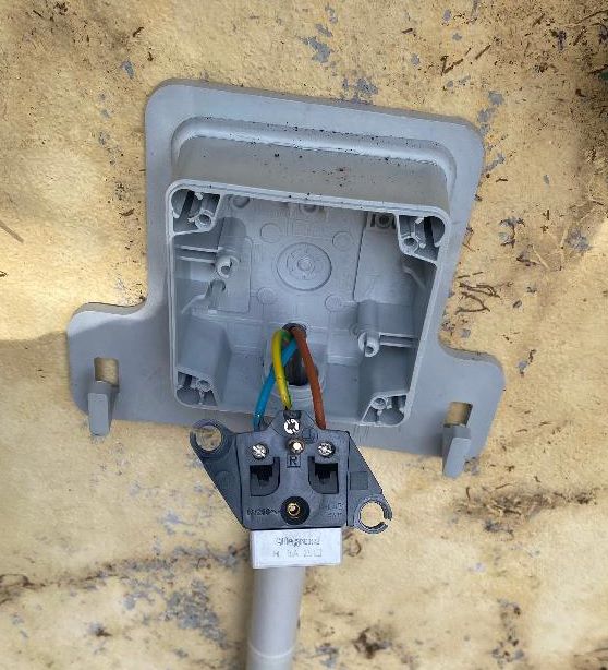

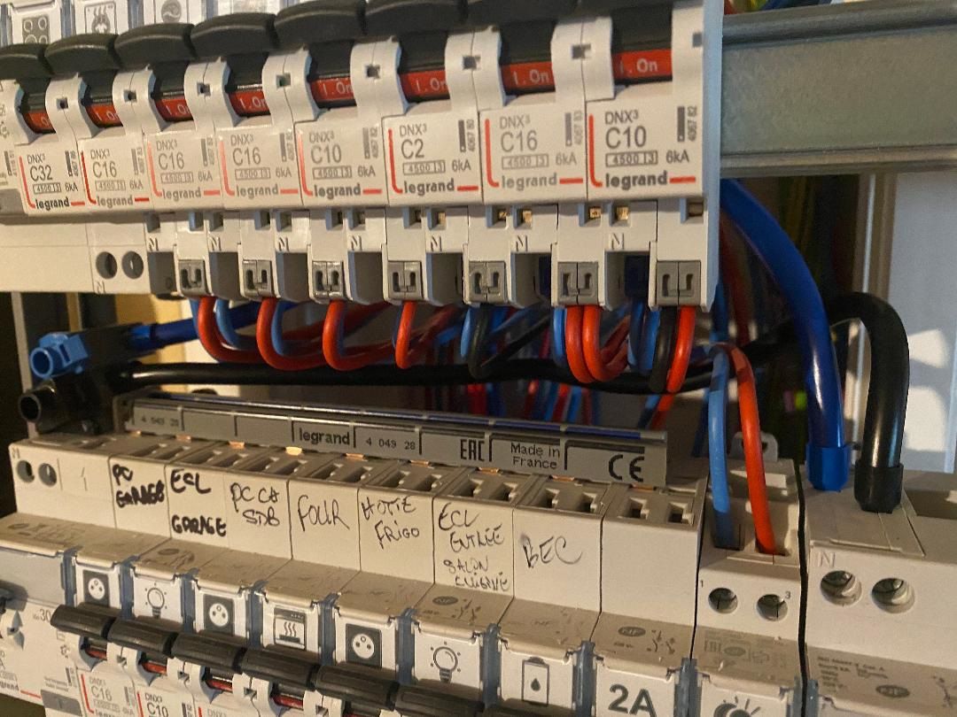

Voici une photo des raccords au tableau :
Et à la prise :
normalement, cela correspond bien aux branchements expliqués sur la notice.

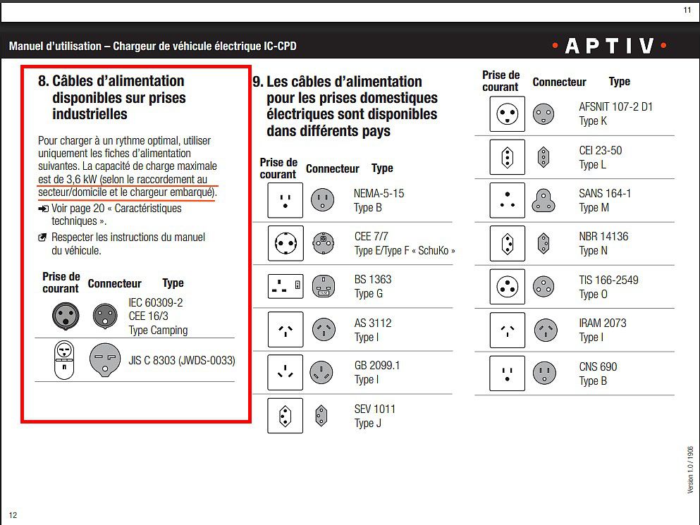

Ton câblage semble correct, mais quand je regarde la notice, il est indiqué 16A sur prise dédiée, et en page 12 de la notice il est indiqué que le courant maximal n'est atteint que sur prises industrielles, la Green up est surement considérée comme prise domestique et ne permettrait que 10A ???
Je ne connais pas ce chargeur, le mien est un de marque MOREC et me délivre bien 16A sur ma Greenup.
