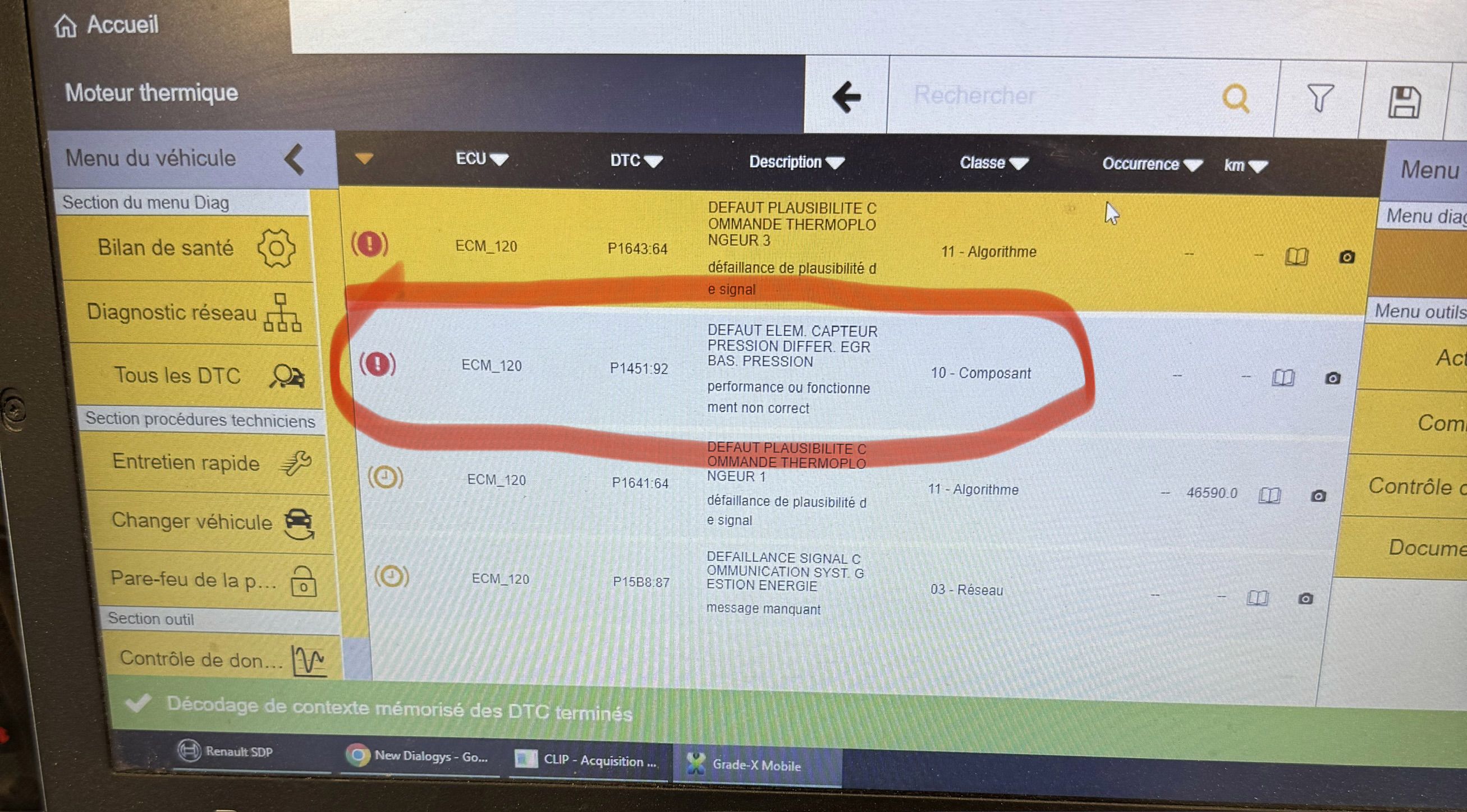

Étant nouveau sur le forum, je me permets de solliciter votre attention pour un Renault Trafic III 2,0 dci ayant environ 50 000km, vin : VF1FL000X69486370. Ce dernier a le voyant antipollution qui revient tous les 150-200km avec le DTC P1451:92 qui remonte dans l'ECM120. Le véhicule a déjà fait plusieurs garages et "traîne" ce défaut depuis 4000km. je joins à ce post une image du code défaut et de son libellé figurant sur ADT. Sur cette image figure également des défauts des thermoplongeurs dont il ne faut pas tenir compte car ces derniers ont été remplacés et les dtc liés ne sont pas revenus.
Voici une liste des contrôles/pièces remplacées
- reprog de l'ecm120 réalisée
- capteur pression différentielle fap egr basse pression neuf
- taux de suie inférieur à 8g
- pression diff inférieure à 10 mbar
- régénération forcée du fap ok
- étanchéité des tuyaux fixés sur ce capteur ok
- alimentions du capteur pression diff ok
Merci par avance de m'avoir lu, dans l'attente de vos retours d'expérience sur ce dtc
Cordialement
Erwan

Les tuyaux sont étanches, mais ne sont ils pas colmatés, même partiellement
Et leurs raccords??
Sam 15 Nov, 2025 00:11
Le capteur est il alimenté ? le cablage n'est pas endommagé ? ( rongeurs par exemple )
Il faut effacer le defaut, puis faire un essai sur 30 kms avec ADT embarqué et enregistrement des parametres pressions pour voir le contexte
