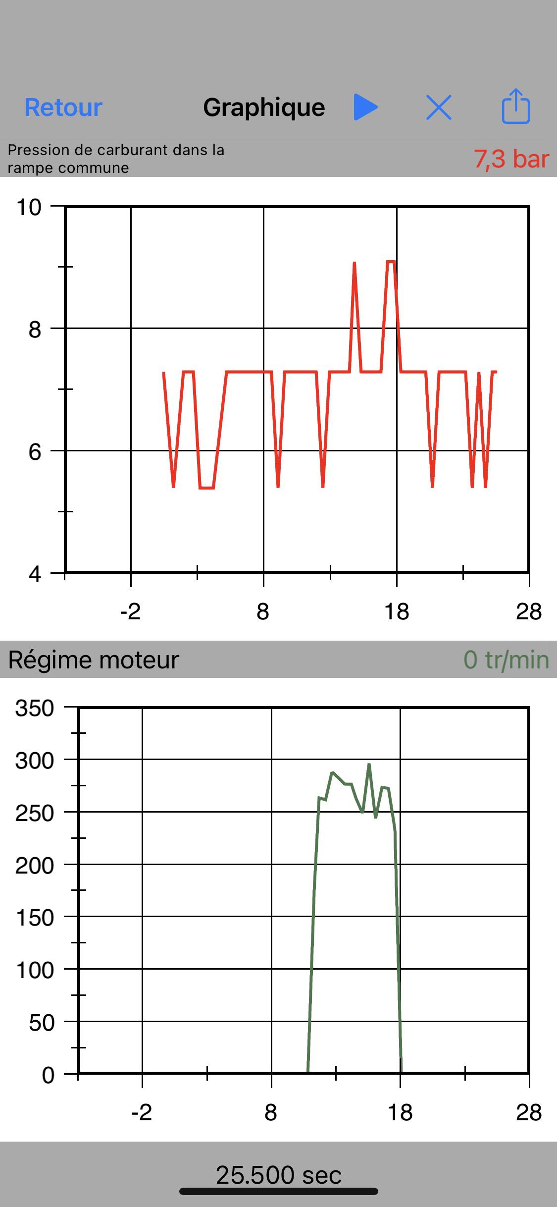

Lorsque je fais un diag aujourd'hui, je n'ai pas de pression dans le rail alors que le demarreur tourne a 300 tours.
J'ai essayé de demarrer sans connecteur le regulateur de pression et le resultat est le meme.
Pas de code d'erreur sur le diag.

J'ai un diag ELM327 avec EODB-Facile comme diag.
Lorsque le depanneur a fait le test avec le start pilote, le moteur a toussé.
Je suis a court d'idée ...
Auriez-vous des idées ou des pistes a explorer?
