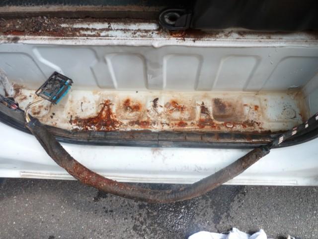

De l'eau s'infiltre dans l'habitacle de mon trafic et vient stagner sous le marche pied conducteur (photo). Je trouve de l'humidité derrière la pédale d'embrayage mais rien de vraiment visible. J'ai découvert que les deux évacuations d'eau (en bas du pare brise à l'extérieur) n'étaient pas connectées vers les passages de roues.
Est-ce que ça peut venir de là ?
Je pense également à une fuite au niveau du collage du pare brise.
Merci.

salut, il faudrait arroser avec un tuyaux un certain moments , les endroits te semblant etre en cause .
Qqn a l'interieur avec une lampe inspecte pendant l'arrosage.
