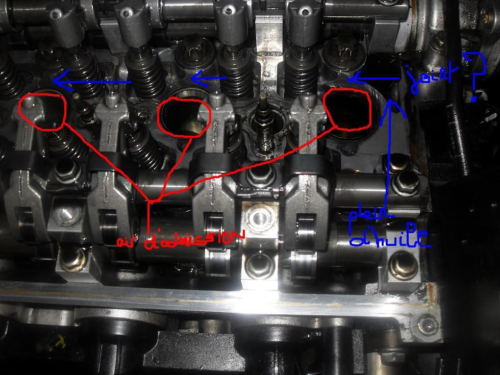

Ma Laguna II 2.2 dci de novembre 2003 a un problème de surpression d'huile, la jauge est sortie deux fois et les joints spy des arbres à cames ont finit par sortir, résultat une fuite d'huile énorme.
Je l'ai remis :
J'ai démonté le diffuseur d'admission mais il n'est pas fissuré et les joints son nickels. J'ai juste remarqué qu'un boulon était desserré pendant le démontage. Pourtant les symptômes semblaient indiqués ce type de panes, j'avais même des bruits de cliquetis à l'accélération.
Pensez vous que la diffuseur était simplement un peu desserré et qu'il faut le remonter correctement ? Sinon d'où peut provenir la pane ?
Pensez vous d'après la photo que le joint spy est a sa place ? Est-il assez loin ?
Merci.

Bonjour, la suppression dans le moteur est du à une défaillance du joint du couvre culasse, au niveau des pipes d'admission qui se trouve au milieu du couvre culasse.
Le joint spi qui à été chasser par la pression ne tiendra pas.
Remplacer le joint de couvre culasse pour cela il faut démonter les injecteurs,la rampe d'injection...

J'ai déjà tout démonté, voici le résultat, en regardant la photo j'ai l'impression qu'il manque un joint à droite, je vais vérifier, ça expliquerait l'huile dans l'orifice.
Mar 12 Jan, 2010 20:01
Bonsoir, exacte les lumières que vous avez marquées, ne sont pas étanche à la pression du turbo et entre dans le moteur et le met en pression, effet éjection des joints, jauge d'huile...
Le joint qui manque doit être sur le couvre culasse.
Cordialement
Mar 12 Jan, 2010 21:01
Fasse alerte, le joint est sur le couvre culasse.

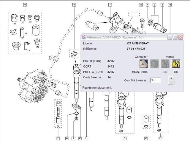

il me reste joint d'injecteurs (kit antivibration) ref 77 01 474 025 à 32.87 € pieces (pour un injecteur voir photo
et je vends 50€ le KIT (NEUF) pour les 4 injecteurs
