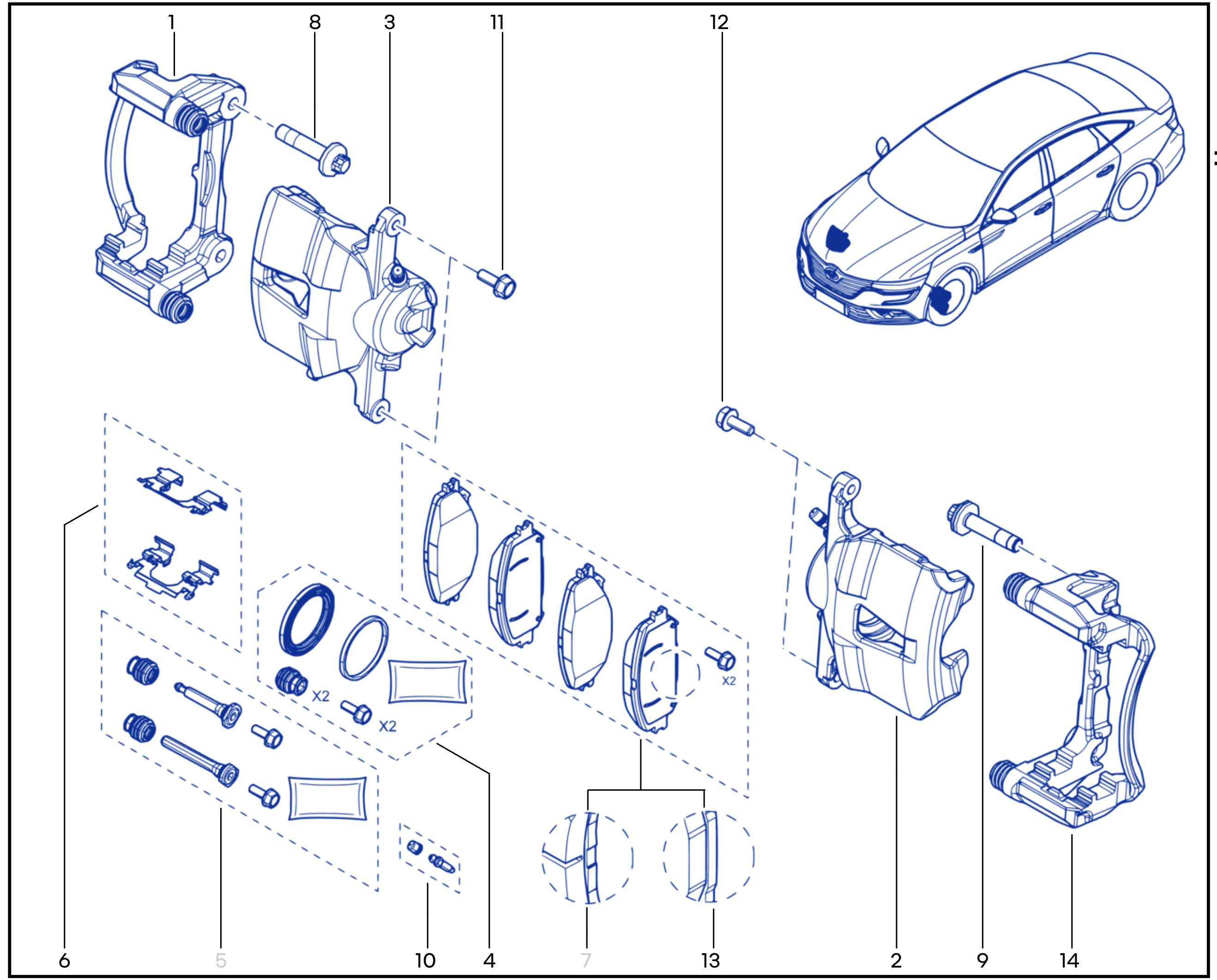

Je viens vers vous suite à un problème lorsque j'ai voulu remplacer mes disques de frein AVD et AVG sur ma renault talisman.
En effet, j'ai débuter par le démontage de l'étrier, jusqu'à là, aucun problème.
Mais lorsque j'ai voulu passer au démontage du support d'étrier, je me suis rendu compte que les vis étaient foirée...
Jusqu'à maintenant et ceux malgré mes recherches, impossible de trouvé la bonne référence.
Il s'agit de deux vis TORX, démontable avec une douille de 12.
Je ne sais pas si quelqu'un a déjà eu ce problème, mais sans le démontage de celle-ci, impossible pour moi de remplacer les disques.
D'après un conseiller et un technicien autodoc, ces vis ne serait pas dispo à la vente ?
Il y aurait une alternative ?
Voici mon numéro VIN : VF1RFD00961877990

de ce que je comprends ce sont les vis de chappe
C'est la vis 8 et 9 sur cette image
7703102126
VIS X EXT EMB RDL M12X125-54 10-9 SA3GS
8 euros HT
Si c'est la vis de colonette, c'est la vis 11 et 12
8201529733
VIS COLONNETTE DE FREIN AV

Il s'agit bien de la vis 8 et 9.
Cependant, je ne trouve aucun site permettant l'achat de celle-ci...

je ne crois pas une seconde que cette vis ne soit pas disponible chez Renault
Appelle un autre garage avec cette référence.
La pièce est appliquée sur une chiée de voitures :
COTE X: M12X125-54
