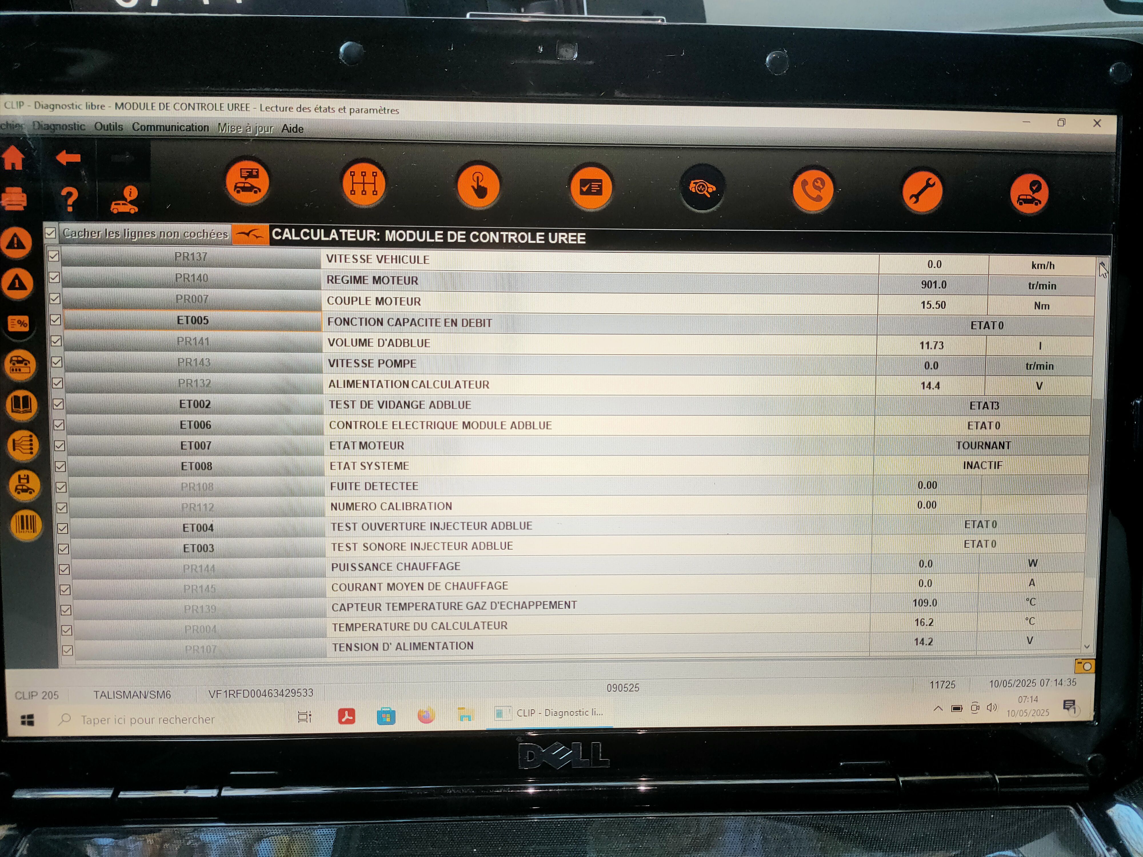

[img]Bonjour.
Après quelques centaines de km sur autoroute, le message PREVOIR ADBLUE AVANT 2400 KM est apparu. Ayant fait le plein quelques semaines avant, j'étais étonné. J'ai tout de même essayé d'en remettre, mais il ne manquait qu'un peu plus d'un litre.
J'ai essayé un produit anticristallisant, puis rapidement, j'ai sorti ma valise clip pour supprimer le message. J'ai utilisé la procédure de "réinitialisation du volume" (RZ015), et ça a fonctionné, avec un nouveau message NIVEAU AD BLUE CORRECT;
Cependant, le premier message est revenu, je l'ai à nouveau supprimé, et cela plusieurs fois de suite, et dernièrement, je n'arrive plus à le supprimer bien qu'utilisant la même procédure.
Il n'y a pas de code défaut, les paramètres semblent correct, je lis un niveau d'ADBLUE à 11 litres tout à fait vraisemblable ...
A noter que le véhicule est de 2019, près de 180 000 km, et qu'il y a eu 2 interventions sous garantie pour ce problèmes il y a quelques années.
Merci par avance pour vos lumières sur cette problématique.

A priori, j'ai la réponse : une MAJ a été mise en place depuis la dernière reprogramation de cette fonction en 2021. Ca bug donc... Bonne nouvelle à priori s'il s'agit simplement de reprogrammer, d'autant que le réceptionnaire en concession ma indiqué que Renault prenait à sa charge l'intervention. Je serai fixé la semaine prochaine.... Wait and see
Bonsoir.
Je confirme l'info donnée, il y a bien une MAJ qui est prise en charge dans le réseau. Depuis, plus de problèmes. Ce n'est jamais que la troisième depuis la sortie du véhicule, en espérant que le dossier soit définitivement refermé.
