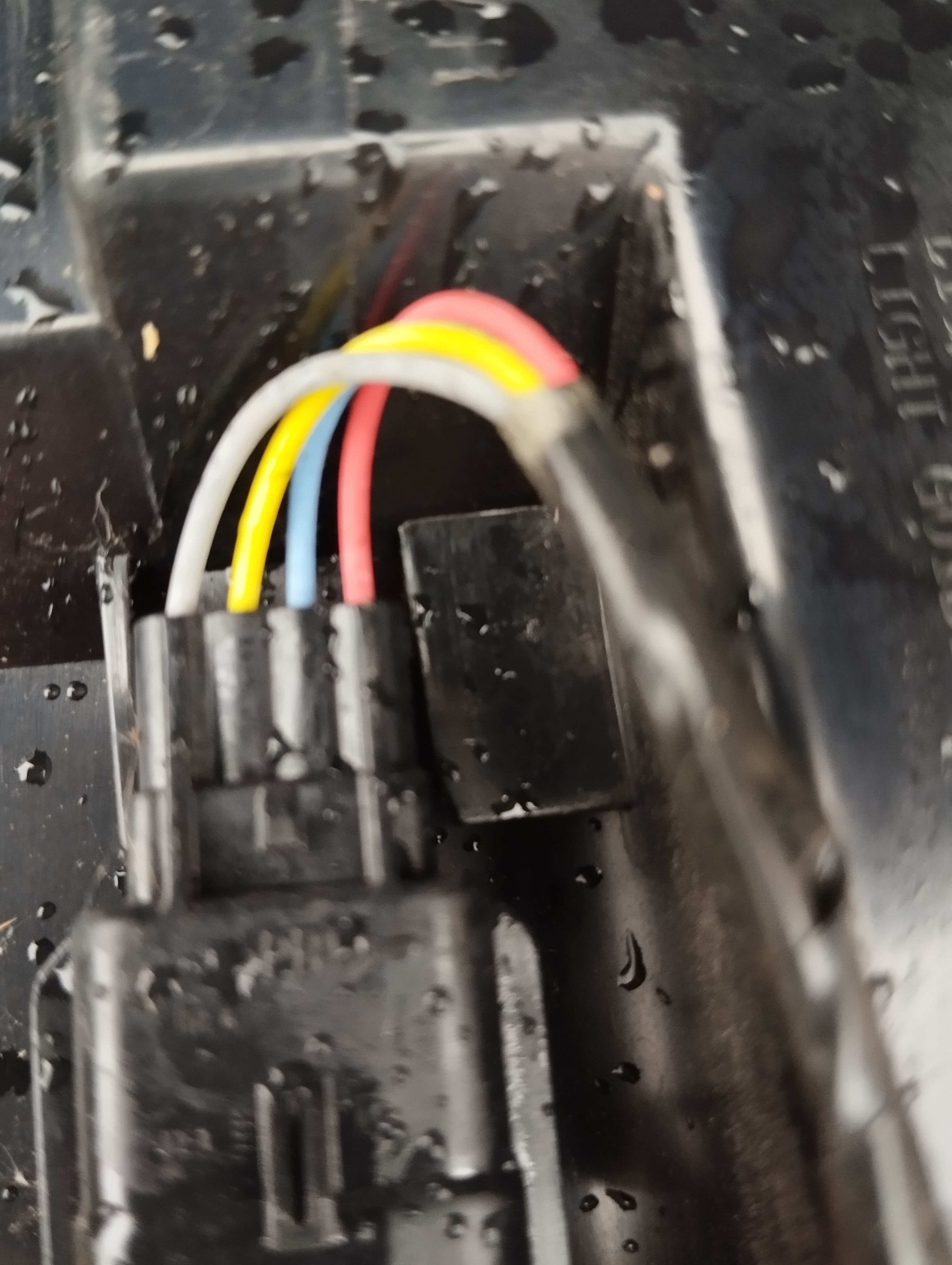

Bonjour je recherche a quelle fonction correspond les couleurs des feux arrière talisman led?
Quelqu'un sait-il ?
Pour installation attelage
Merci d'avance clic pour agrandir

Si c'est pour repiquer, attention! Véhicule multiplexé, donc au mieux message d'erreur d'impédance au tableau de bord, au pire rien du tout car bus CAN non lu...
Il faut un boitier de connexion à intercaler sur les connecteurs de feu arrière.

Vu le peu de fils.. ça sent le multiplexage.
Jeu 26 Sep, 2024 04:09
Le bloc feu AR de la Talisman est en 2 parties: une partie caisse, une partie mâle. Sur la partie caisse on a: 1 clignotant, 1 veilleuse, 1 stop plus 1 masse ça fait les 4 fils.
Jeu 26 Sep, 2024 07:09
Y a plus qu'a jouer du multimetre.
Ou regarder la platine du feu.
Les couleurs changent d'une année sur l autre en fonction des révisions.

Merci a tous j'ai bien trouver les fonctions 👍🏻

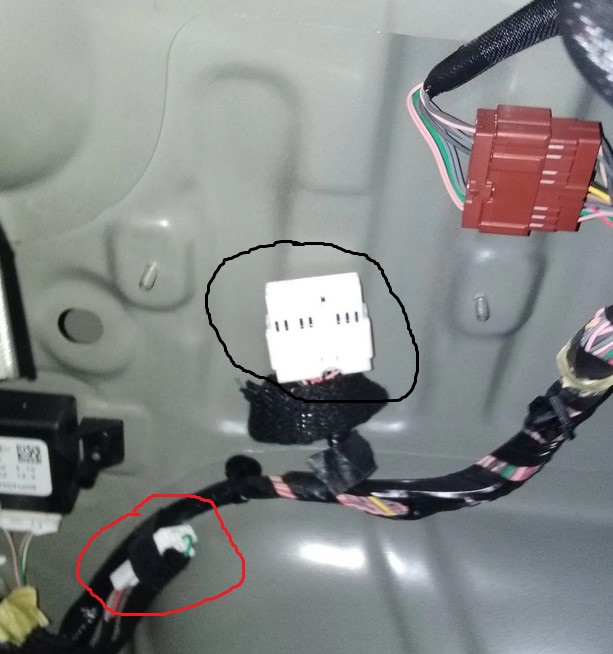

Salut!! et merci les fonctions et couleurs correspondent puis je me repiquer en amont du feu ?, je dois installer installer le cablage pour remorque prochainement..
Savez vous a quoi correspond la fiche blanche libre rectangulaire coté gauche? d'ailleurs je voulais ajouter les bose sur plage arriere mais pas de cable...bizarre

Si tu télécharges le manuel du boîtier de connexion d'attelage de Talisman, tu verras quel connecteur est utilisé dans la notice.
Encore une fois je te déconseille de repiquer ton câblage remorque sur le faisceau d'un véhicule de cette génération.
