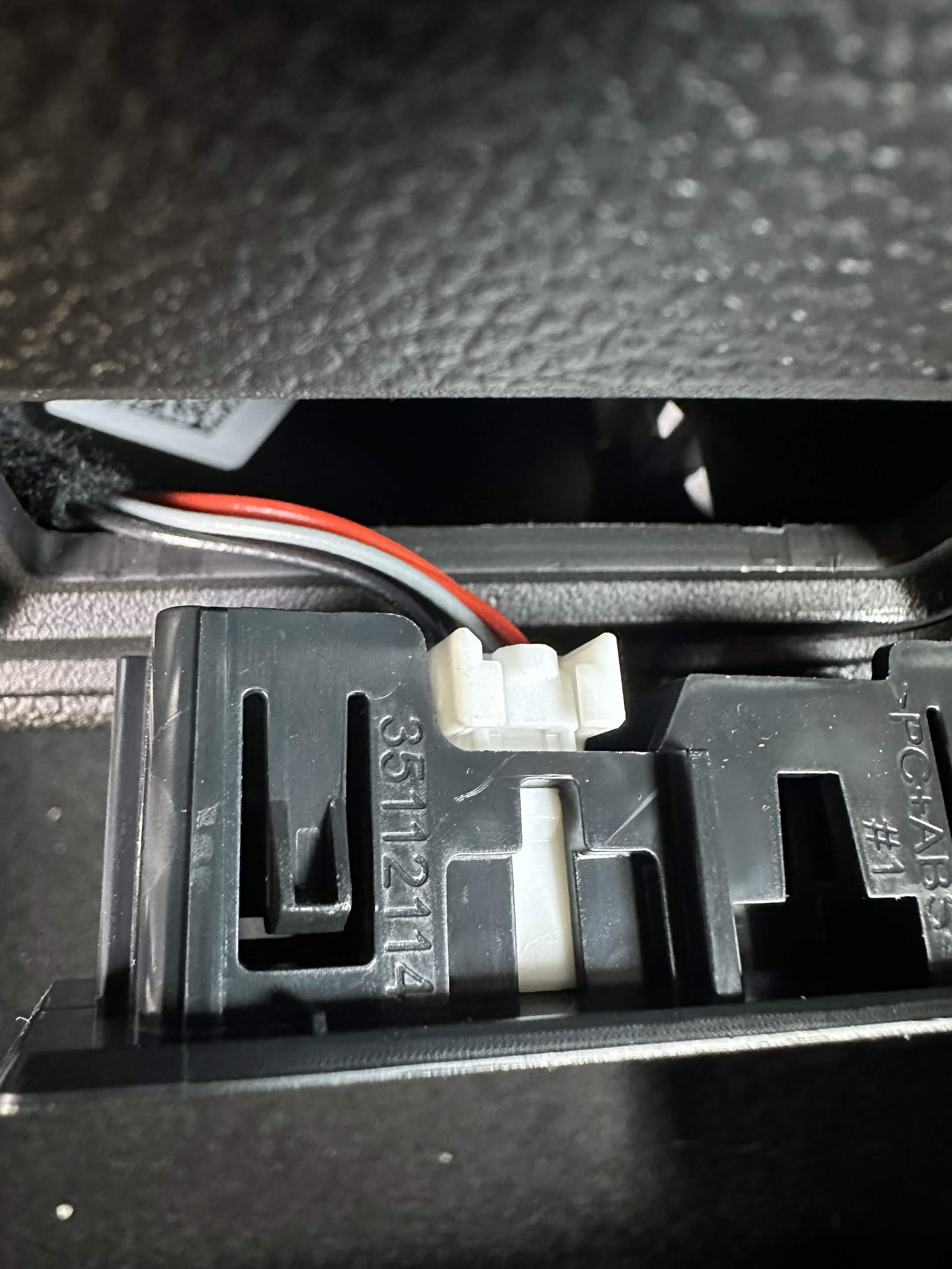

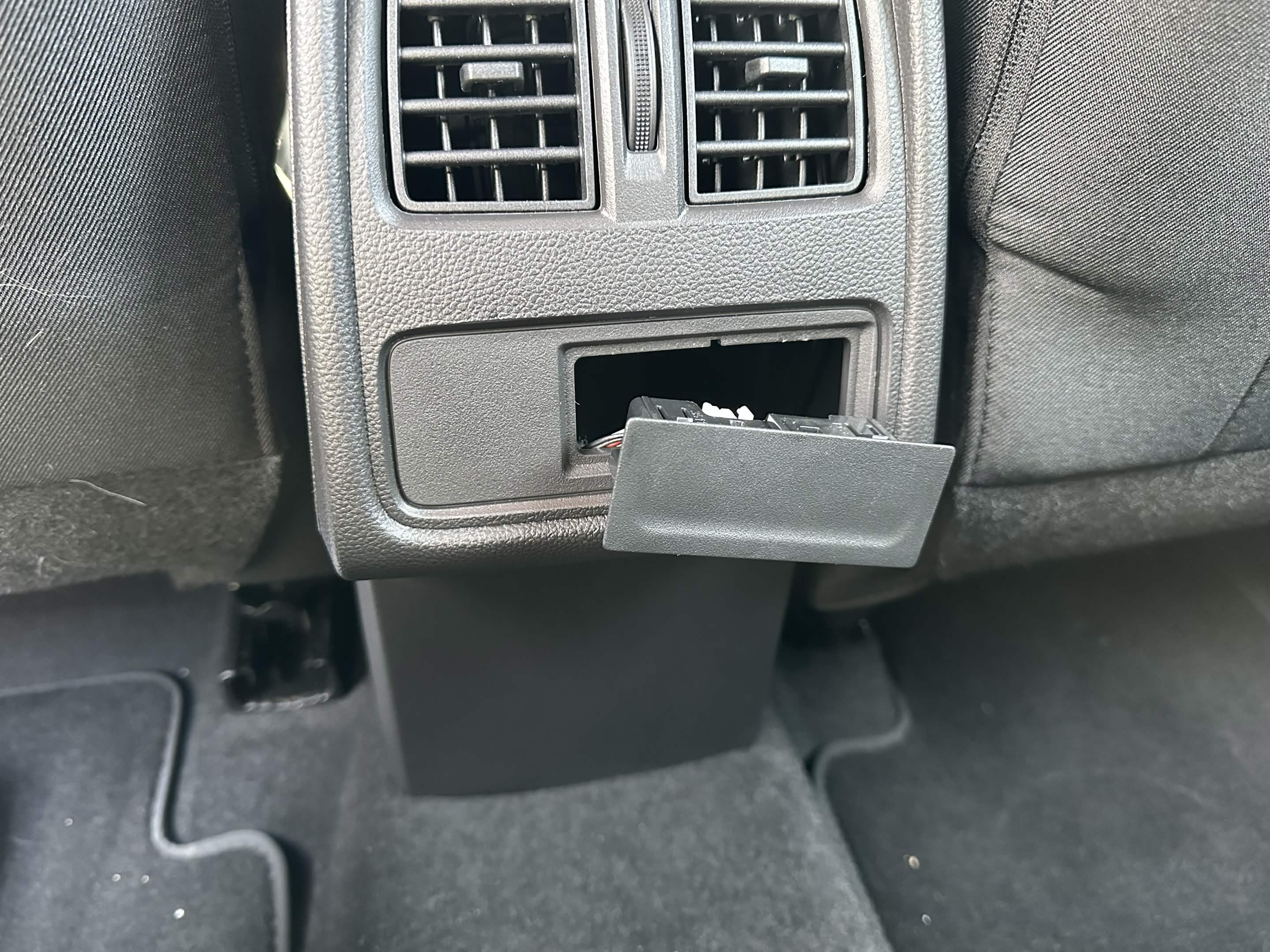

Possesseur d’un Symbioz en finition Evolution, je souhaiterais installer les prises USB-C à l’arrière, car elles ne sont pas présentes de série. Lorsque j’ouvre le cache, il y a bien un faisceau qui arrive, mais il est branché dans le vide. Est-il possible d'acheter le bloc de prises USB qui vient normalement à cet emplacement et de le raccorder au faisceau déjà présent ?
Je joins des photos montrant l’emplacement du cache et du faisceau à l’arrière.

Faudrait voir si du courant arrive.

Je n'ai pas d'alimentation qui arrive sur le connecteur, j'ai bien un fusible avec 12V qui arrive sur celui prévu pour les prises USB arrière.
Est-ce que vous auriez une idée d'où vient le faisceau ? Je n'arrive pas à retracer sa source.

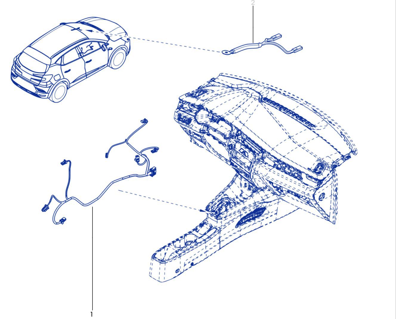

J'ai l'impression que ce port USB AR vient du câblage de la console centrale, qui porte l'alimentation du câblage de l'USB AV aussi.

voila la tête du câblage "console centrale".
si l'usb en facade avant fonctionne je pense que c'est une alimentation partagée avec l'arrière.

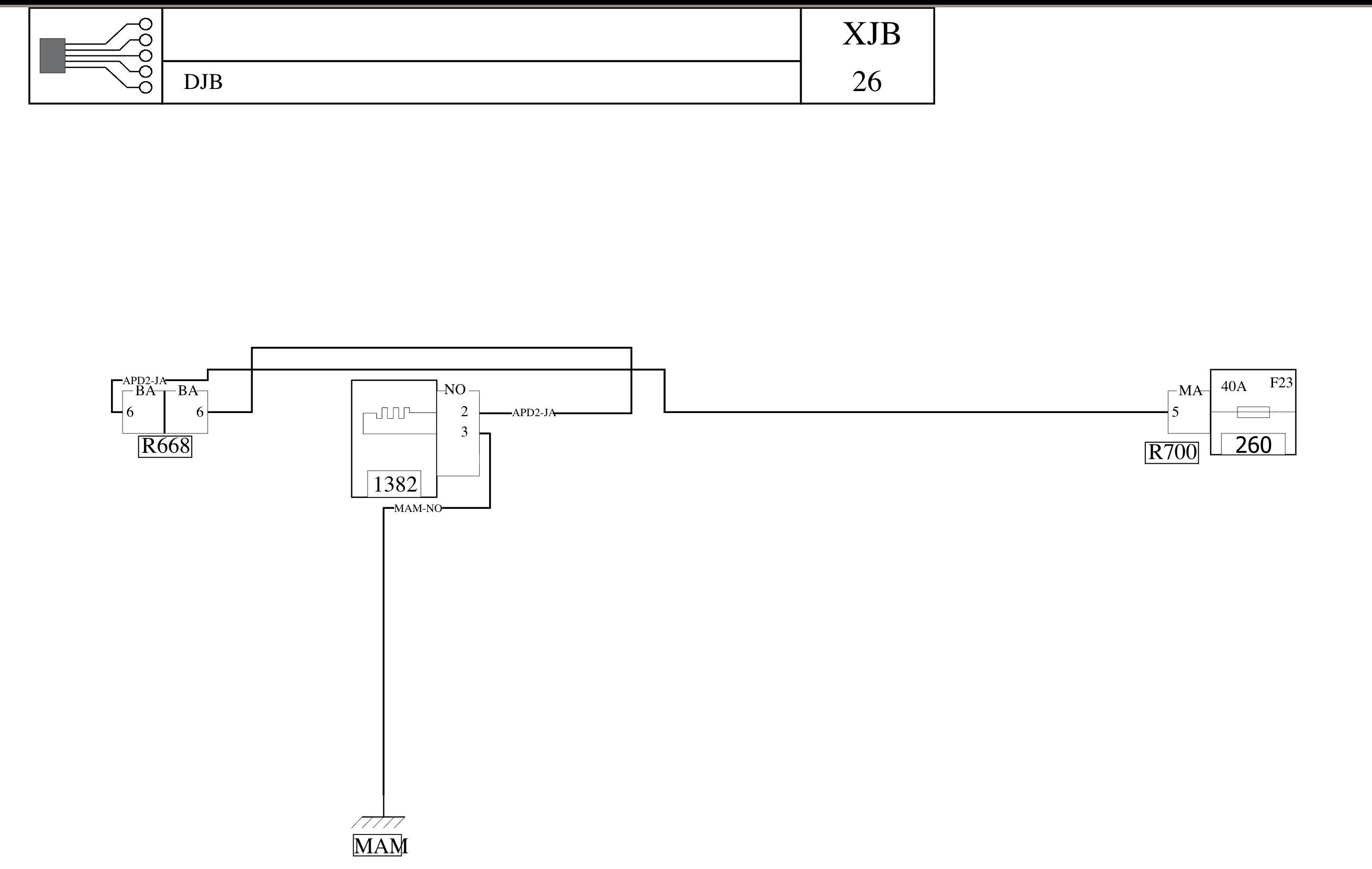

le schéma de cablage de la "prise accessoire second rang" (1382), le R668 etant le raccordement cablage habitacle, le 260 étant le fusible associé.
tu testes donc ta masse sur le PIN 3 et le 12V (apres contact, à tester moteur en marche), sur le Pin 2.

Je n'ai pas de jus du tout qui arrive sur le connecteur, j'ai testé au niveau du fusible 23 (prédisposition accessoire) comme le montre le schéma j'ai bien 12V. Je suppose que le soucis viendrait du raccordement câblage habitacle ? Si c'est ça où est-ce que ça se situerait ?
Mar 26 Mai, 2026 20:05
Faut remonter à la prise R668. totov pourra te décrire où elle se trouve.
Vraisemblablement dans la console centrale ou derrière la planche de bord.
