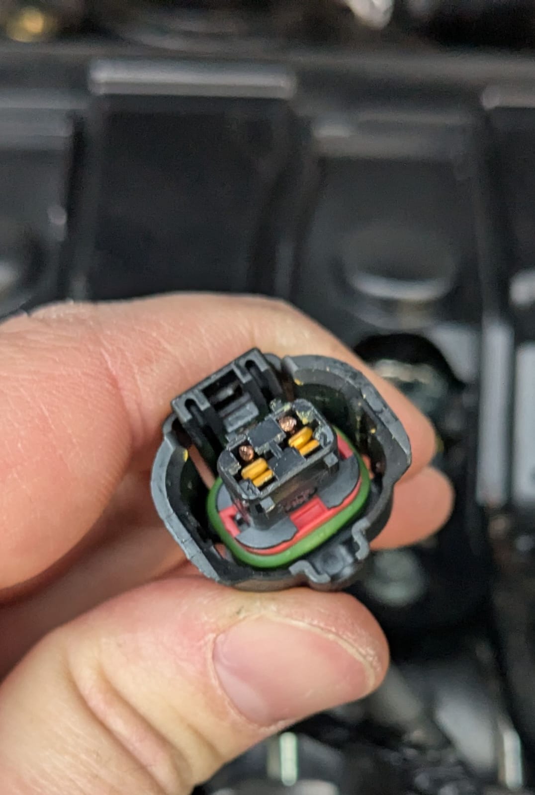

Salut
À priori jeu sur les connecteurs des injecteurs
A nettoyer et resserrer
Voir photo ci dessous d'un autre membre du forum qui ajouté 2 bouts de câbles pour maintenir serrées les cosses
