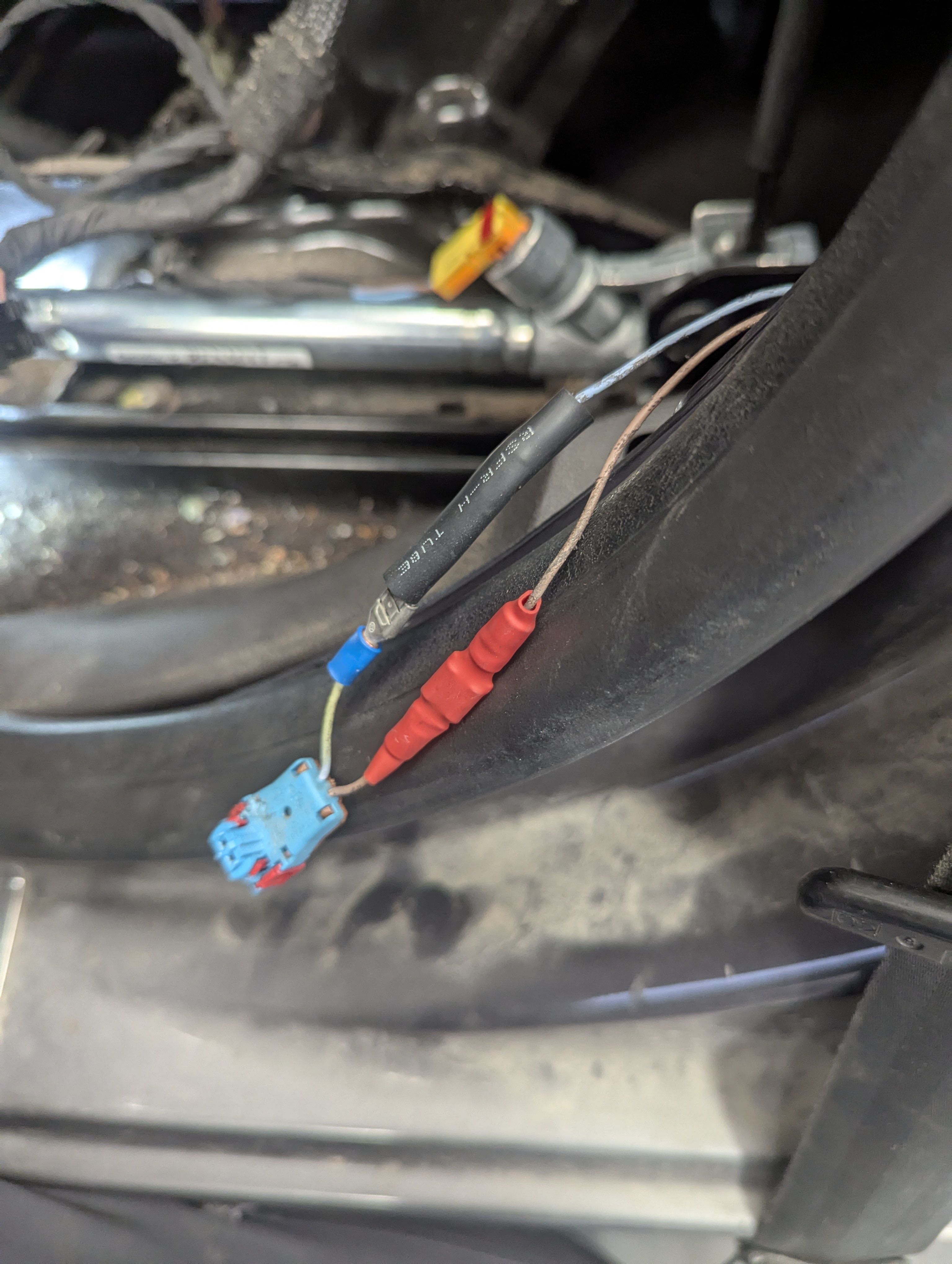

Mar 01 Juil, 2025 15:07
Bonjour, voilà l'origine de mon problème de voyant airbag . Si cela peut aider à l'avenir. ]
Mer 02 Juil, 2025 07:07
C'est la prise de l'airbag rideaux côté conducteur ?
