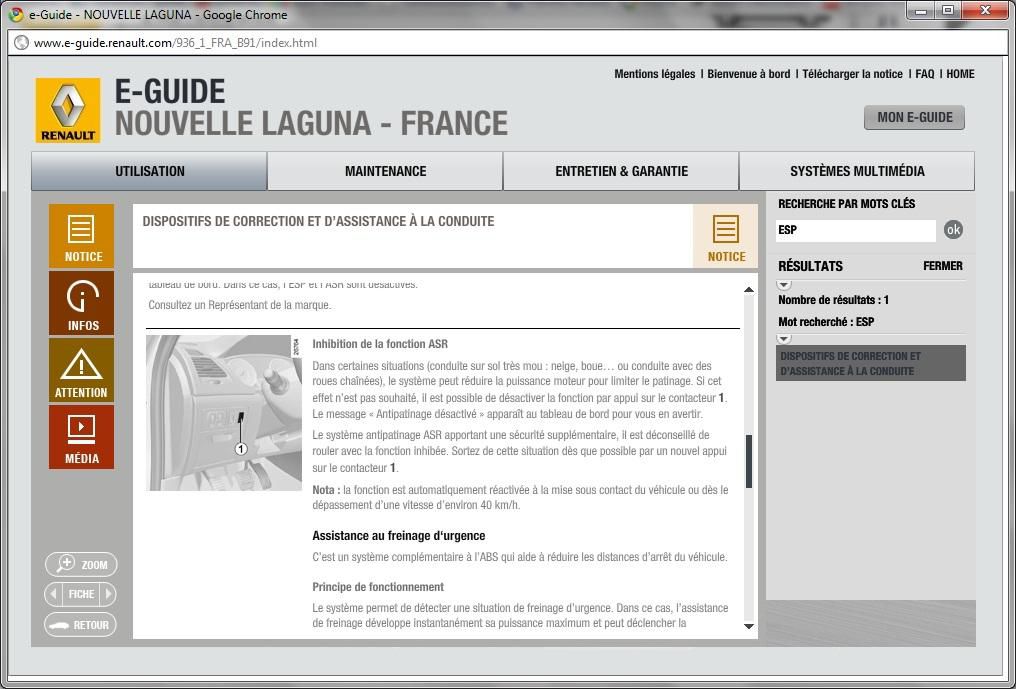

Mar 08 Mar, 2011 19:03
sur scenic III ce bouton déconnecte uniquement l'ASR (Anti-patinage) qui se reconnecte automatiquement au dessus de 40 km/h.
il me semble que le fonctionnement est effectivement identique sur la laguna III.
d'ailleurs l'ODB du scenic est clair sur ce point. il indique bien "anti-patinage désactivé"
et c'est vrai que vouloir se priver de l'ESP est une hérésie, et ce n'est très certainement pas lui qui est en cause dans l'usure anormale des pneu constaté sur l'auto de Resal.
[Edit]
comme on le disait. sur laguna III l'ESP n'est aps désactivable.
seul l'ASR se désactive et se réactive tout seul au delà de 40km/h.
c'est indiqué dans le manuel de l'auto
voici la preuve.
les manuels de nos autos sont d'abord écrit pour être lu ou tout du moins parcouru. il ne sont pas uniquement là pour prendre de la place dans la boite à gant.
