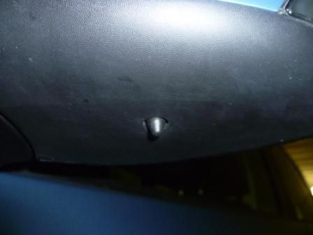

1_Sonde de température se trouvant sous le rétroviseur

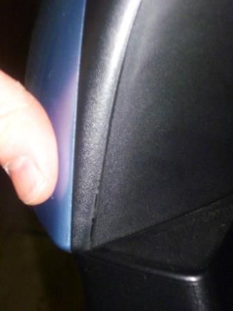

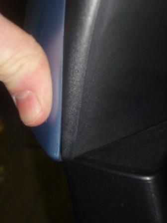

2_Coque mal positionnée
Si appui alors plus de jeu entre la coque bleu et la partie noir

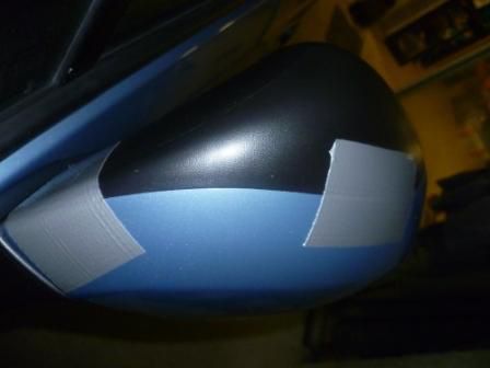

1.1_Isoler la sonde à l’aide d’un adhésif (1 semaine)=  pas d’effet = sifflement toujours présent

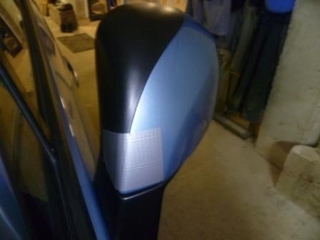

2.1_Mettre deux adhésifs sur la coque afin d’éliminer le jeu se trouvant entre la coque bleu et la partie noir (1 semaine) = plus de sifflement

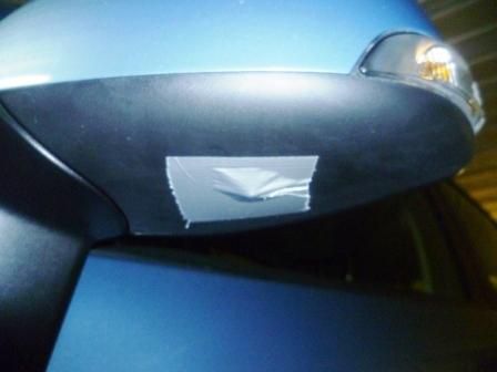

2.2_ Enlever l’adhésif se trouvant sur la partie haute du rétroviseur (1 semaine /en cours) = pas de sifflement = pas influant
2.32_ Enlever l’adhésif de trouvant dans la partie basse du rétroviseur = a tester
Nota : quelqu’un peut me dire si la sonde de température bouge dans son logement.
