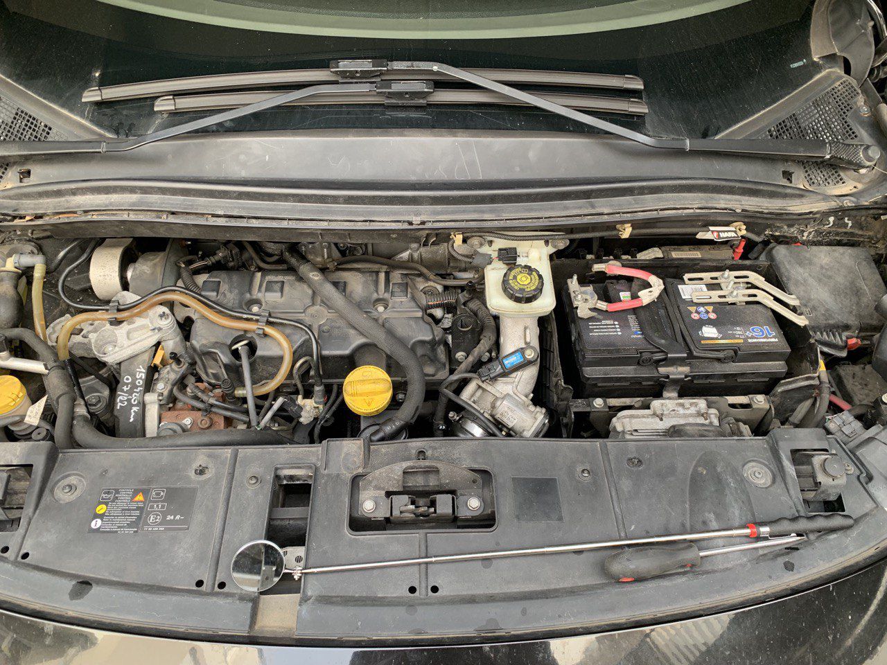

Je voudrais réaliser moi même ma première purge du liquide de refroidissement de mon Sénic III 1,9 DCI or je ne trouve pas les Vis de purge ....
J'ai vu le message suivant sur un autre forum mais cela ne m'aide pas vraiment.
"Hello, comme dis plus haut, sur le 1.9 dci il y a une vis de purge sur la durite de l'aerotherme ( la ou les durites entrent dans l habitacle pour alimenter le radiateur de chauffage)
c'est tout au fond à gauche de la sortie de boîte a air sous la grosse durite cannelé, au pire démonte la grille d auvent et la durite après le débitmètre pour y voir plus clair... Et la deuxième vis de purge se trouve sur le boîtier thermostat donc démontage bac a batterie !
Hésites pas à asperger les bouchons de purge de wd40 c est magique pour les débloquer..."
J'ai continué de cherche pendant un bon bout de temps mais sans succèss. J'ai demonté la grille d'auvent / Bai de parebrise mais je n'ai rien trouvé de particulier.

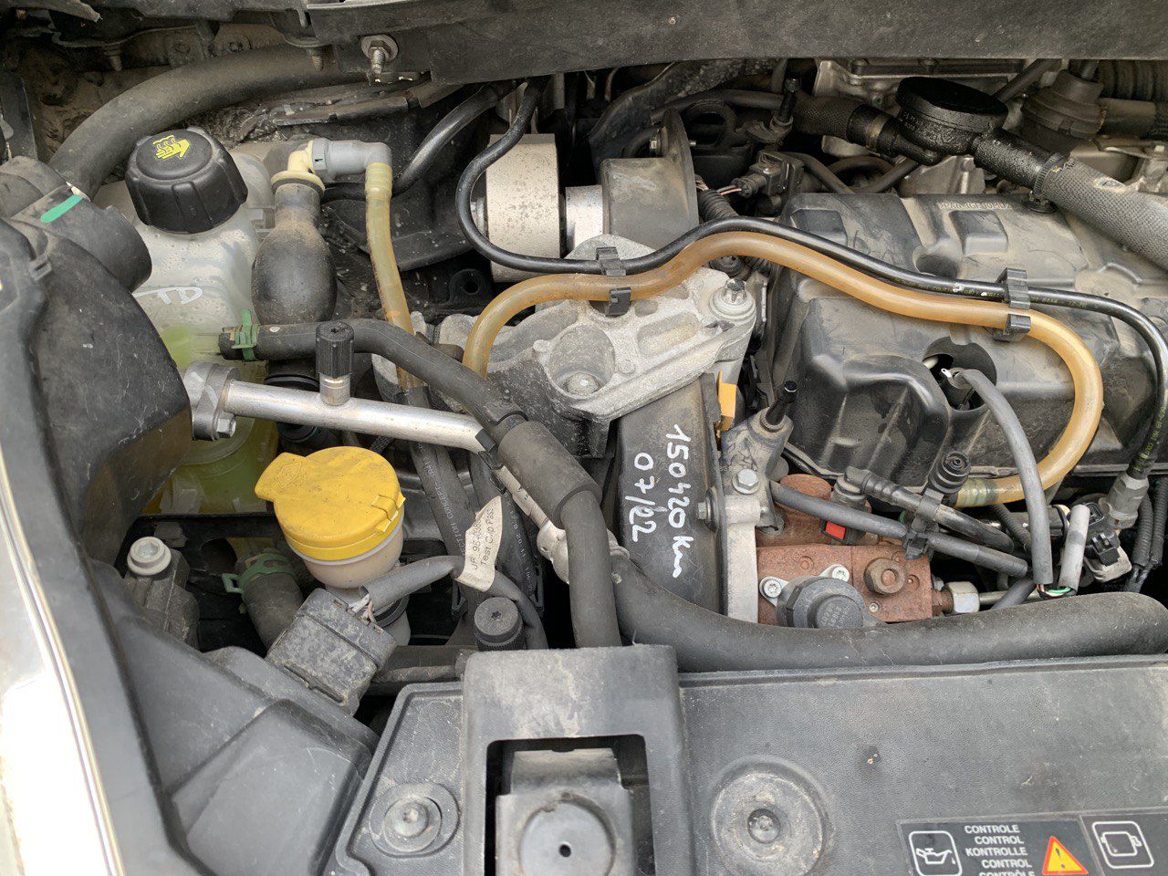

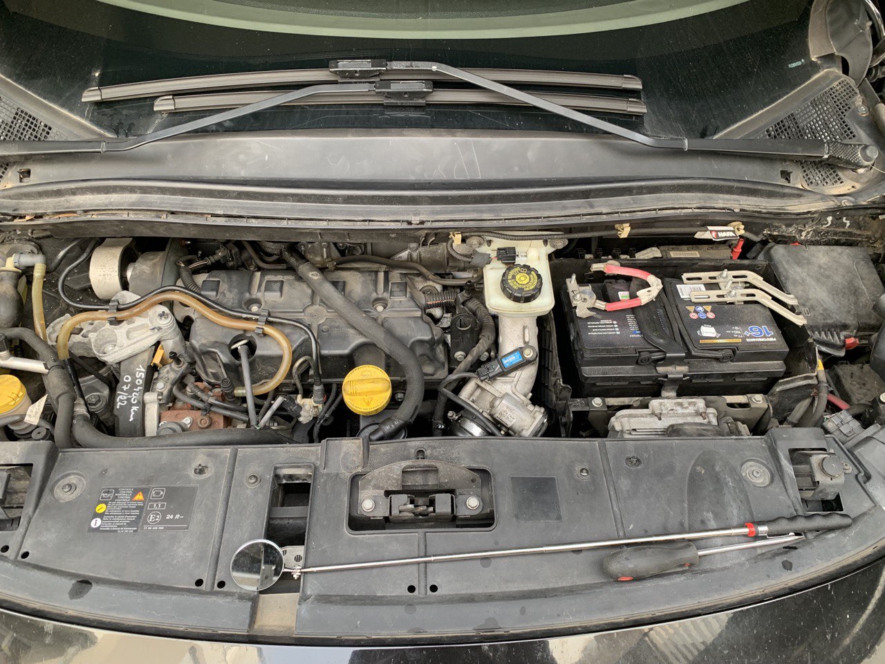

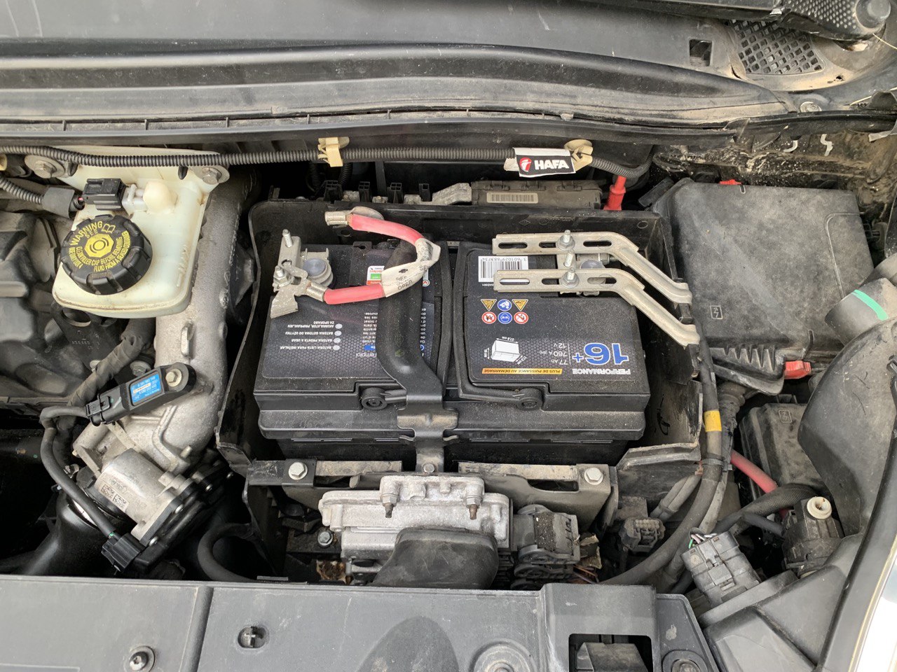

[/img] Es-ce-que quelqu'un pourrait t-il m'indiquer a l'aide des photos ci-dessous ou je doit plus chercher ?
Voici 3 photos du compartiment moteur.
Je vous remercie pour votre temps,
Bien à vous,
Julien

J'ai beaucoup cherché où se trouve la vis de purge pour la partie chauffage habitacle. C'est le même bouchon de valve comme sur le boitier thermostatique, elle est au fond à droite du bocal de liquide de frein. Mettre du dégripant pour désserer le bonchon
