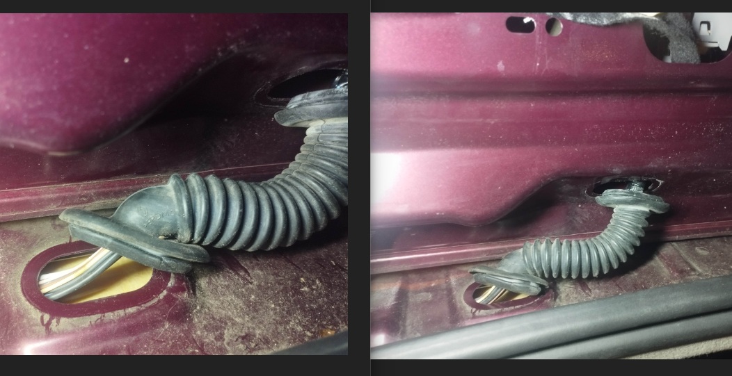

Les fils qui vont vers le hayon, peuvent se détériorer au niveau des charnières du hayon. Je commencerai par une inspection visuelle dans la gaine à ce niveau là.

+1 pour vérifier le câblage avant et après les charnières.

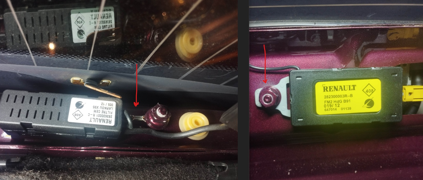

Je viens apporter un peu de nouveau, concernant le test de masse je l'ai fait et je pense que c'est OK
J'ai testé au niveau de la masse du relais vitre arrière avec la masse de l'amplificateur radio
J'ai également vérifié les fils au niveau des charnières du hayon et je n'ai rien constaté

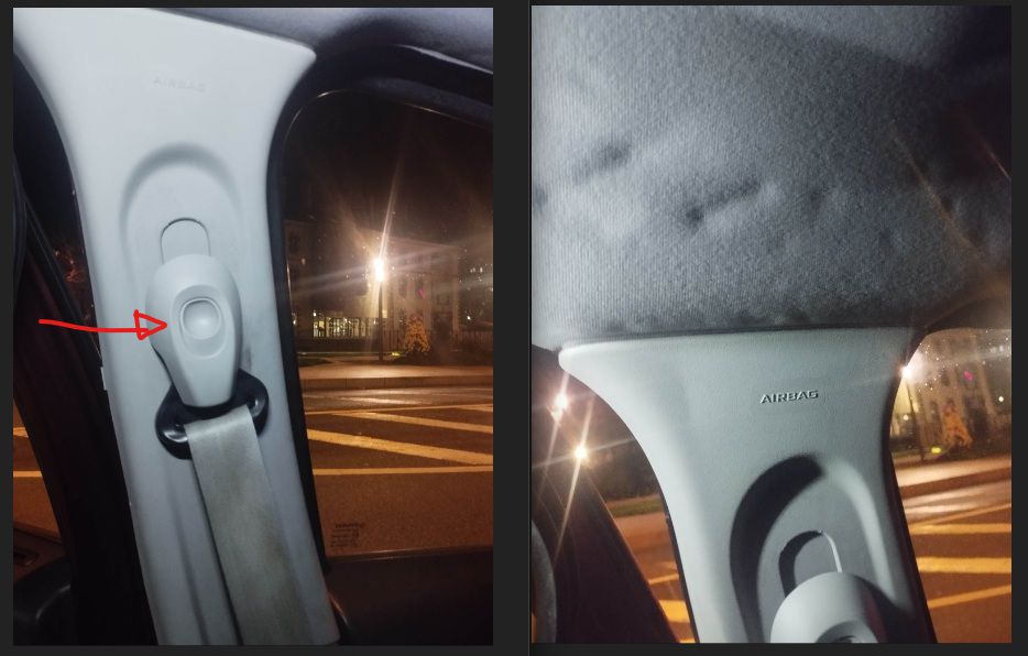

J'ai donc essayé de trouver un éventuel branchement quelque part sous le ciel de toit mais je galère pour déclipser le support de ceinture et j'avoue que je suis pas trop chaud pour continuer car comme vous pouvez le voir on voit mes traces de doigt sur le ciel de toit c'est trop fragile j'ai pas envie de l'abimer..
déjà est ce que je cherche au bon endroit ou je me fais chier pour rien lol ?

En général les câblages arrière passent le long des seuils de porte, je ne pense pas qu'ils continuent sur le toit, surtout qu'il y a des airbags rideau dans les parages.
