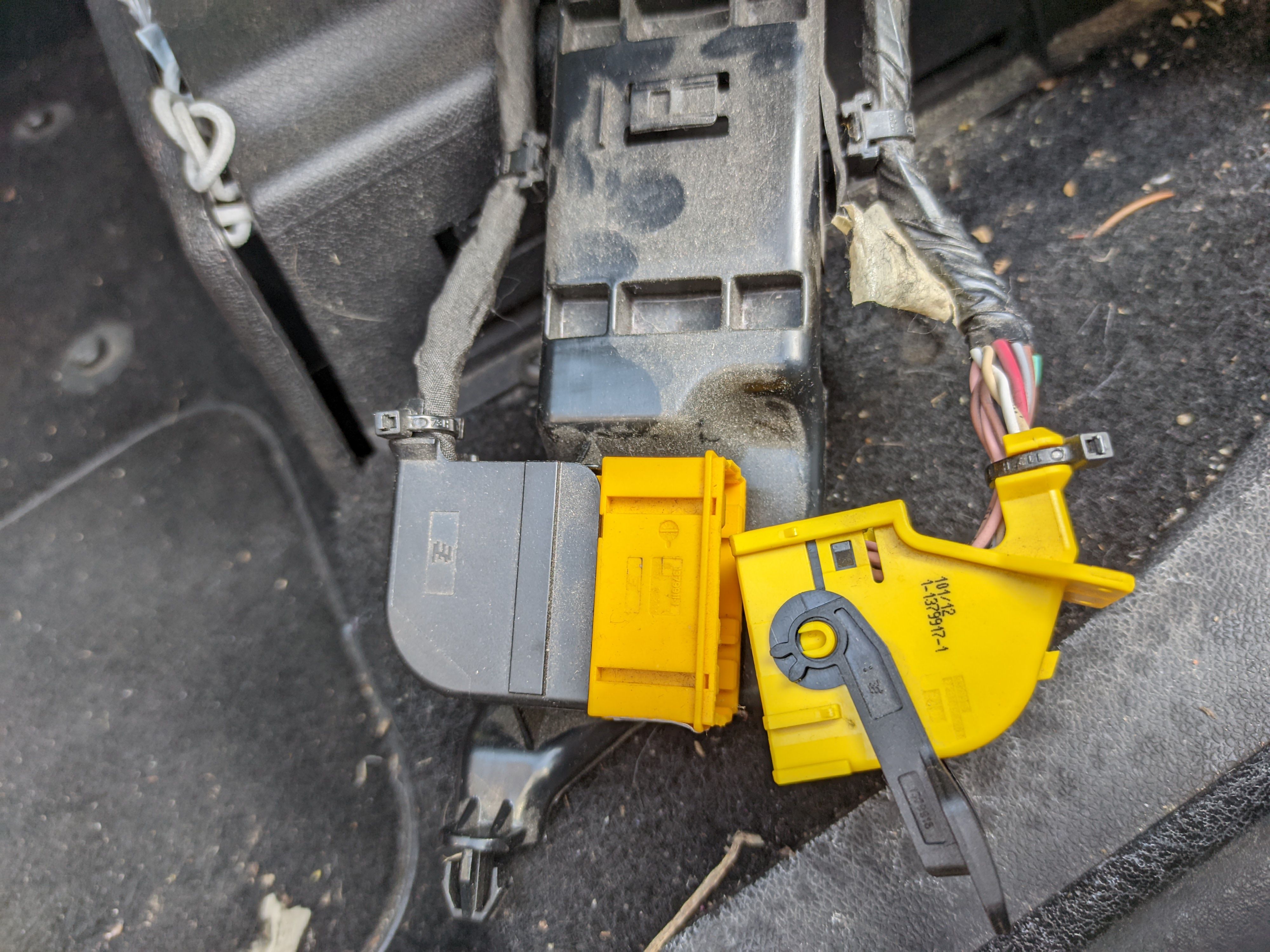

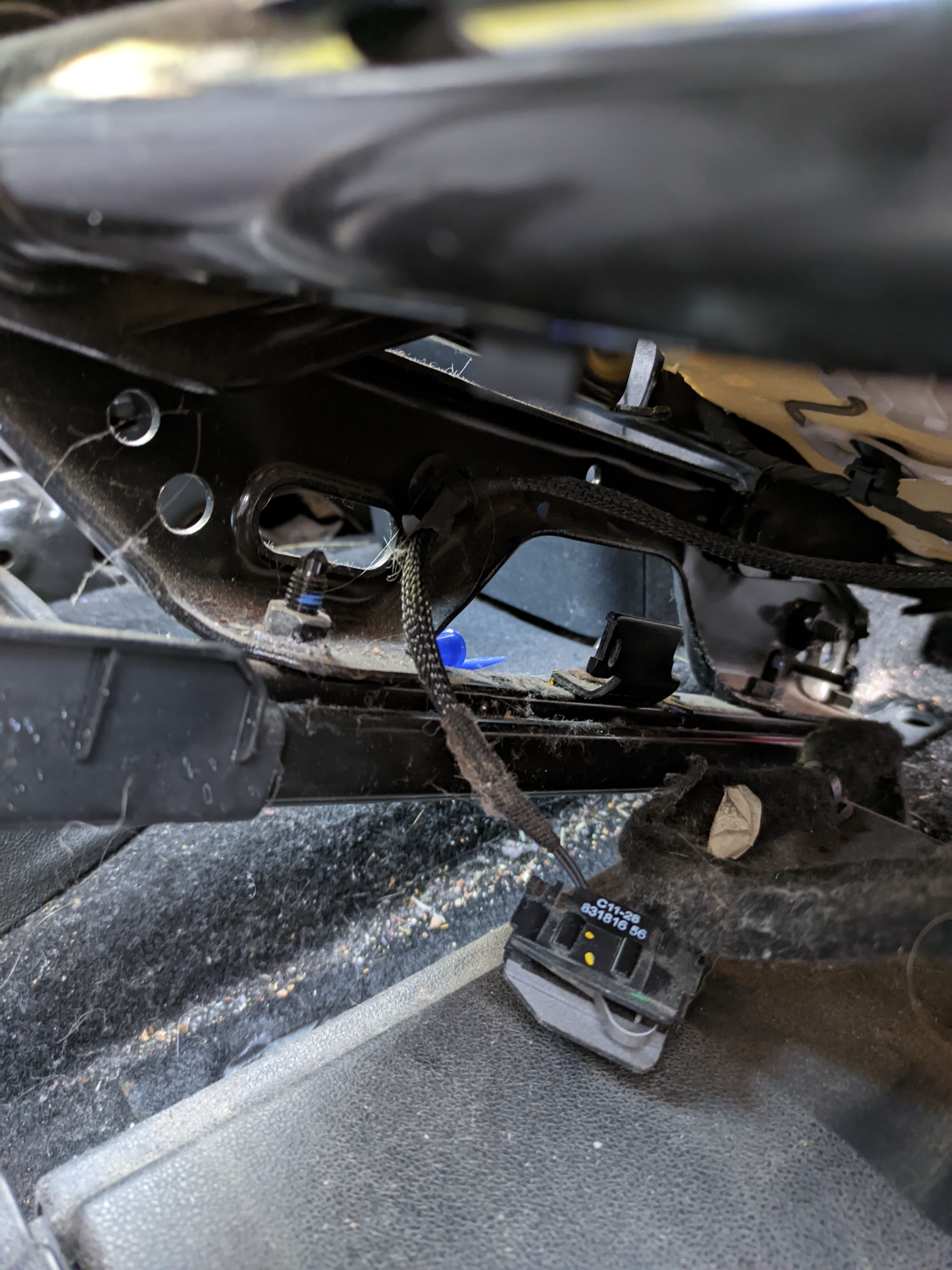

- au démontage, j'avais une "prise" qui se baladait, peut être enlevé pendant le déplacement du siege, je l'ai reclipsé à l'endroit prévu mais ça ne change rien.

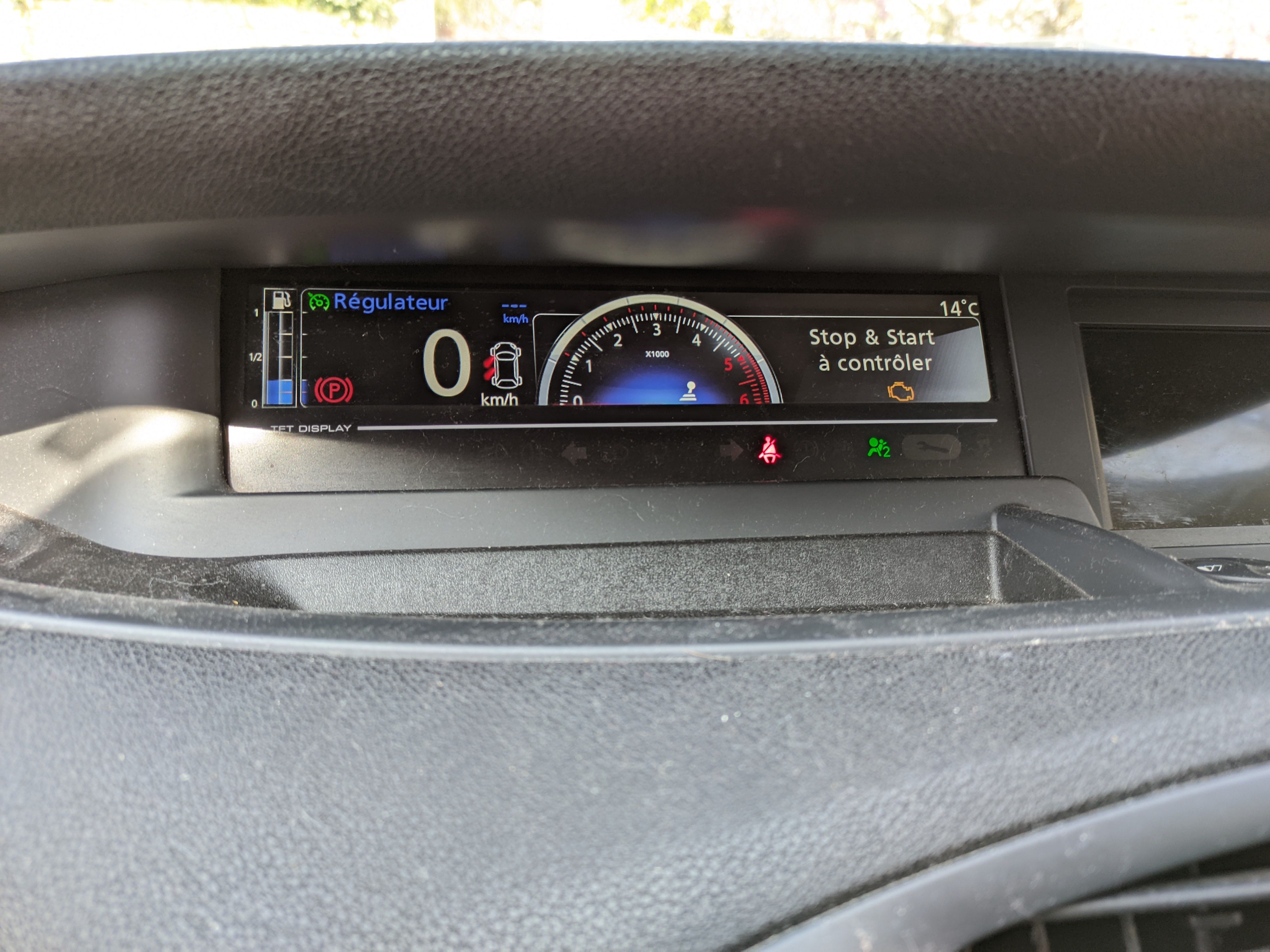

- quand je débranche la prise vers le fond du siege, le problème de ceinture ne disparait pas mais par contre, j'ai un message de Start and Stop à contrôler sur le tableau de bord. La mesure au multimètre m'indique 0V lorsque le contact est mis et la ceinture clipsée.
- quand je débranche la prise à l'avant du siege, au niveau du bloc jaune de l'avant du siege, j'ai le message Airbag à contrôler

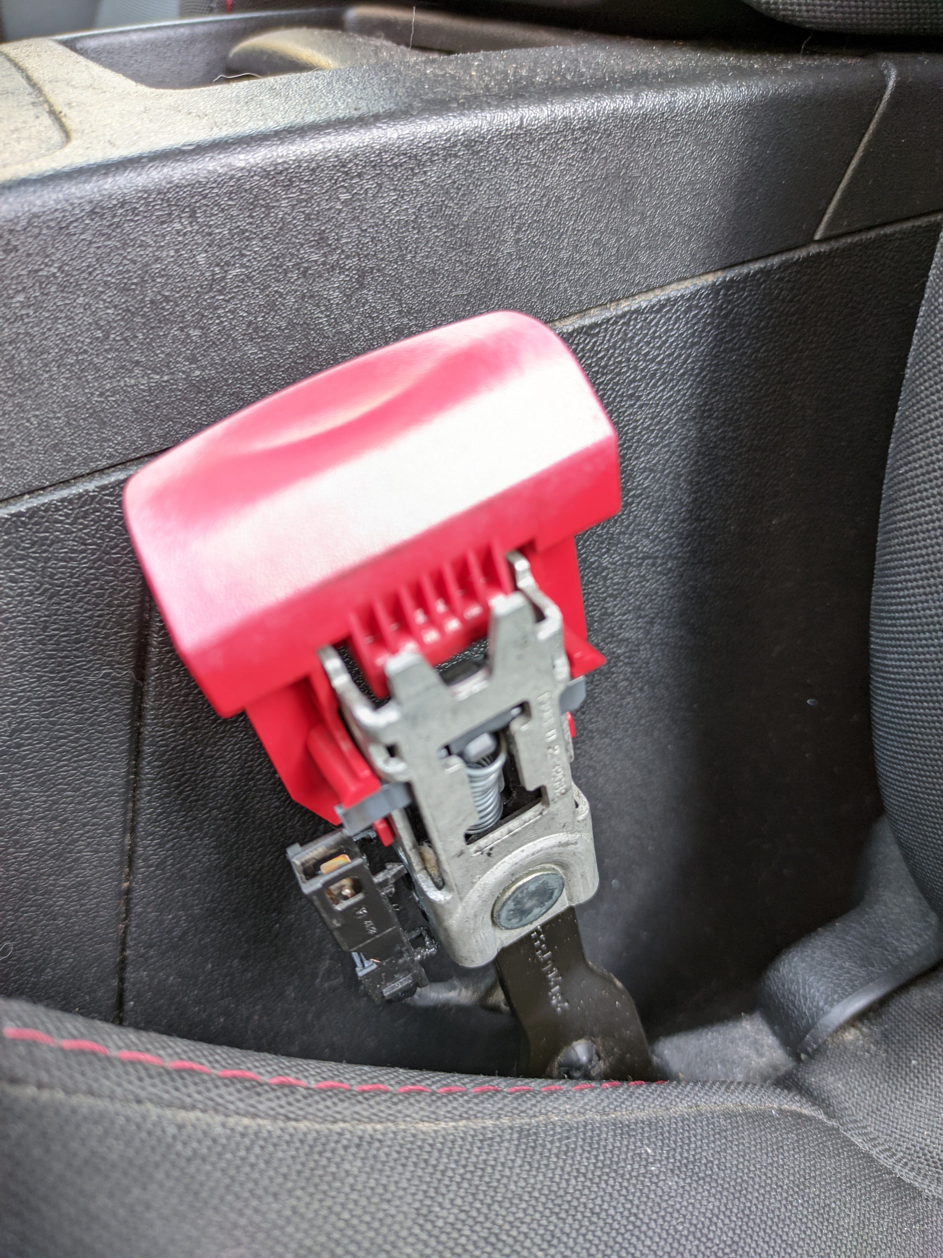

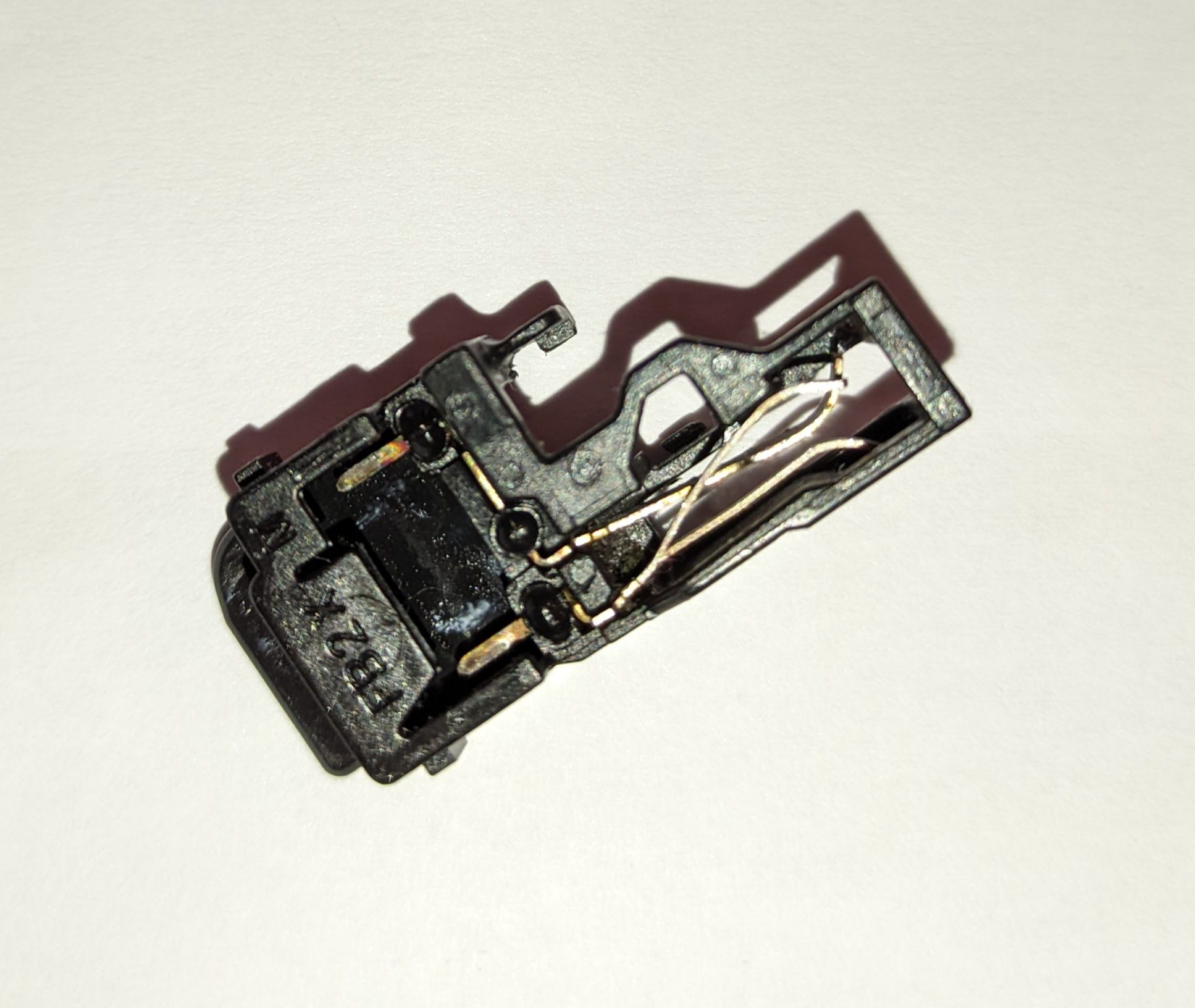

- En redémontant le boitier de connexion de la ceinture, je pense que la partie qui fait la détection s'affaisse (surement cassée en dessous) car en jouant dessus (en la poussant sur le haut et sur le côté), la détection fonctionne
A chaud, je vois pas trop comment je peux faire un truc propre pour revenir à un état normal...
