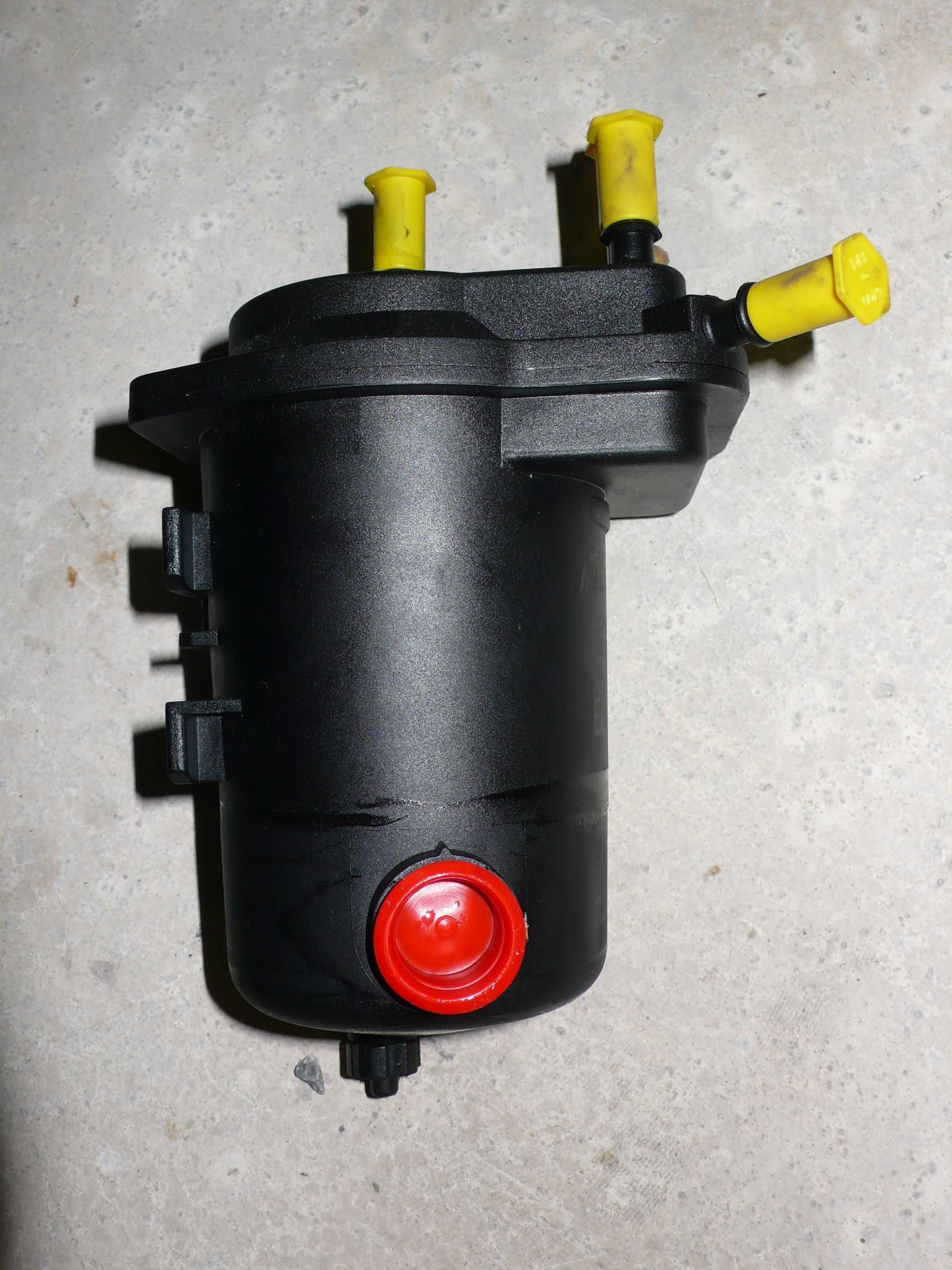

Le plus simple c'est de regarder le filtre qui est sur ta voiture.
Si il a une prise de connectée dessus vers le bas, c'est qu'il y a un capteur.
Exemple (Filtre d'une clio) :
Le trou en bas du filtre sert à brancher le capteur d'eau.

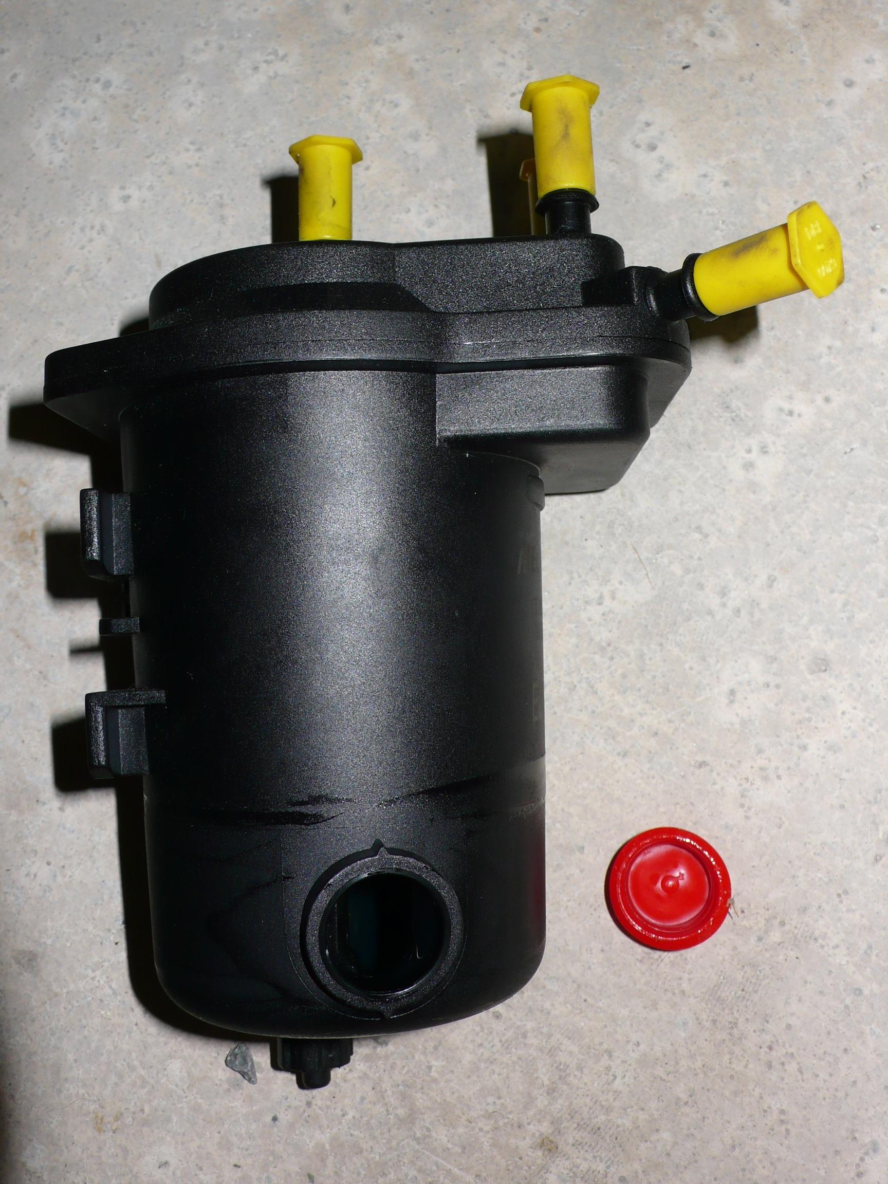

Je m’étais trompé à la commande, car je n'avais pas ce capteur sur la Clio.
Je me suis dépanné de la façon suivante : Le filtre avait un bouchon (en rouge sur la photo suivante), je l'ai donc laissé et je l'avais entouré de ruban adessif pour qu'il ne tombe pas, et je n'ai pas eu de problème.
