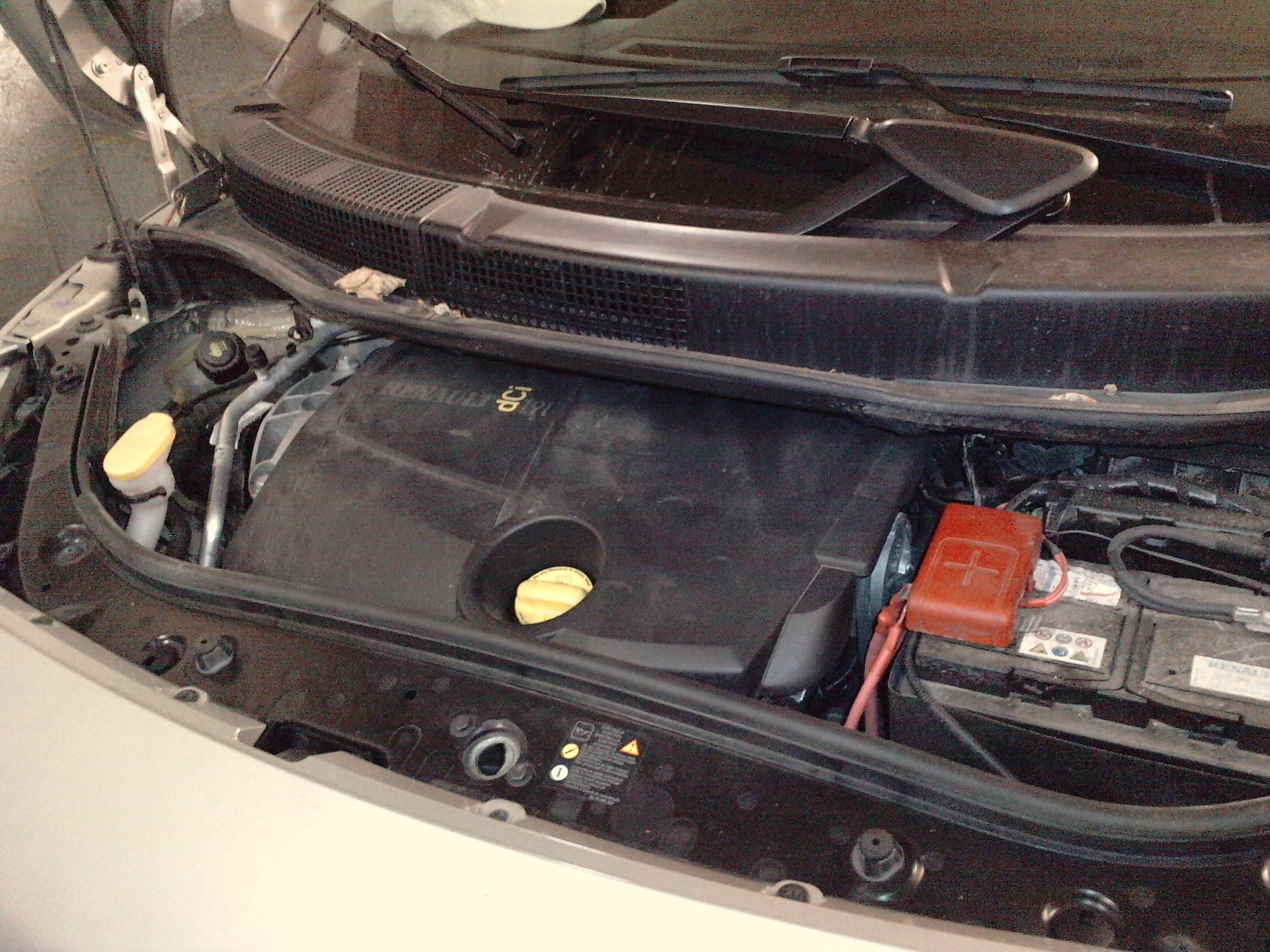

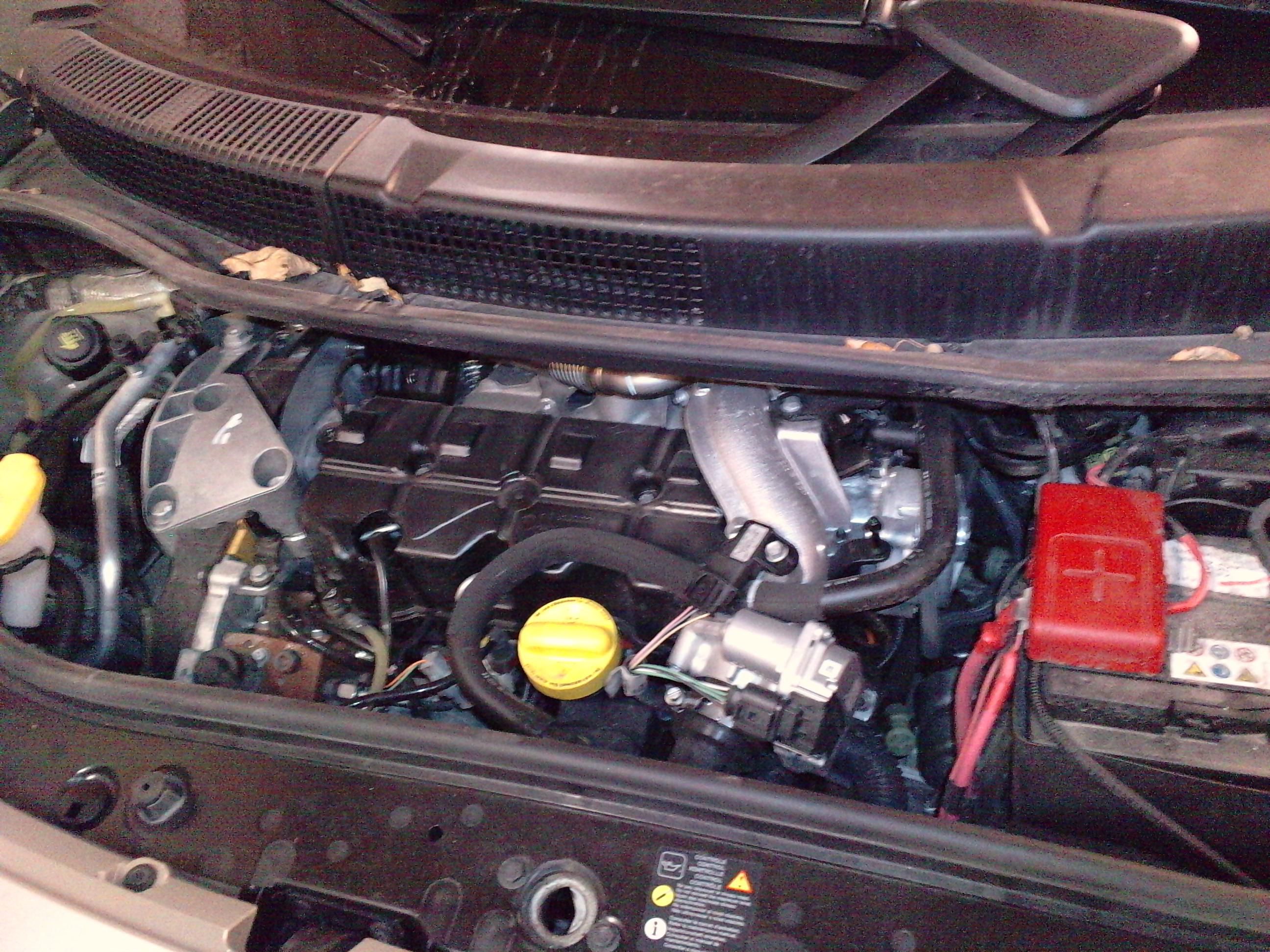

Premièrement enlever le cache moteur

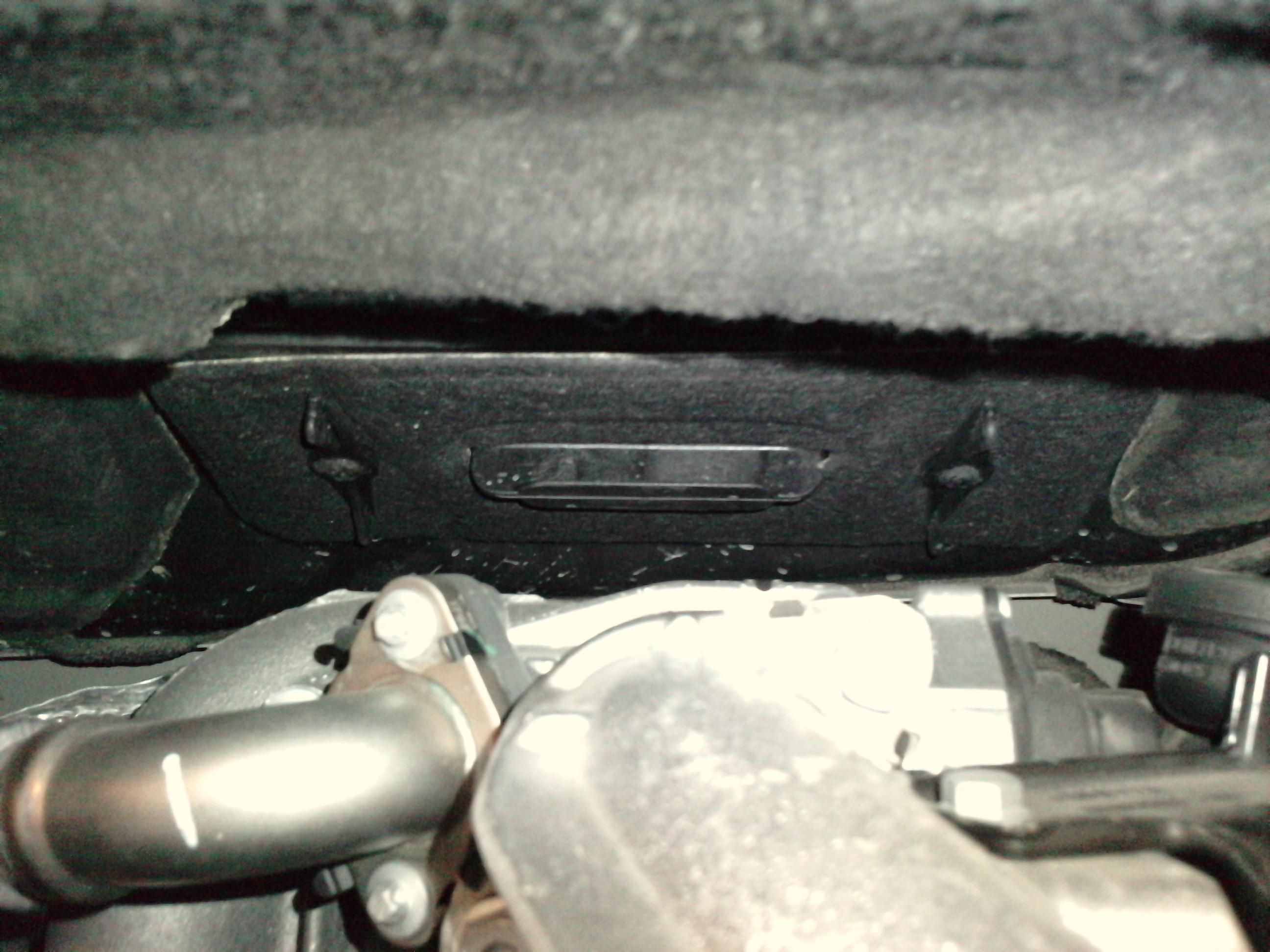

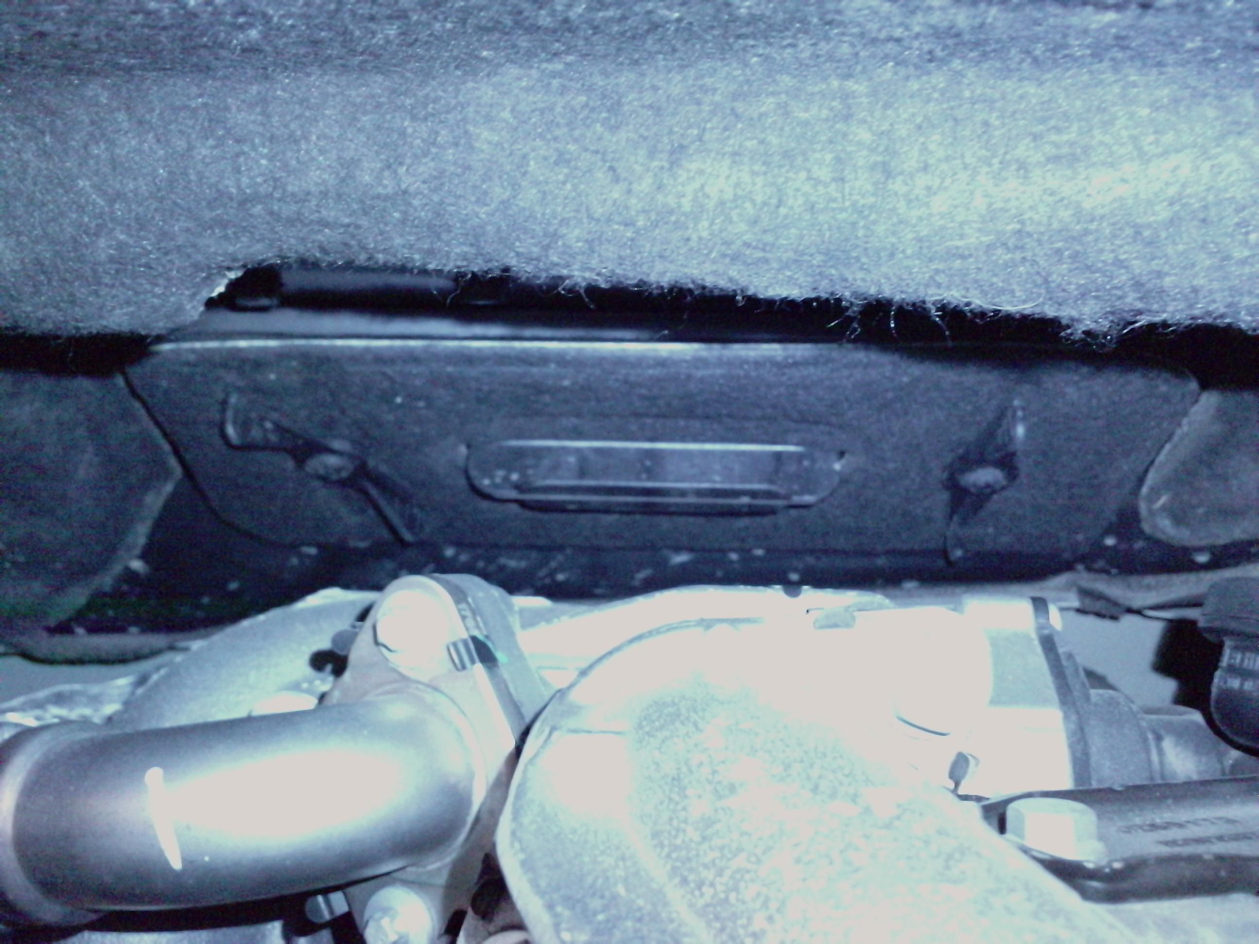

Ensuite regarder en dessous du tablier derrière le moteur il y a une trape avec un genre de poignée horizontale et 2 leviers.
Il faut faire pivoter les 2 leviers vers la gauche afin de déverrouiller la trappe d'accès.

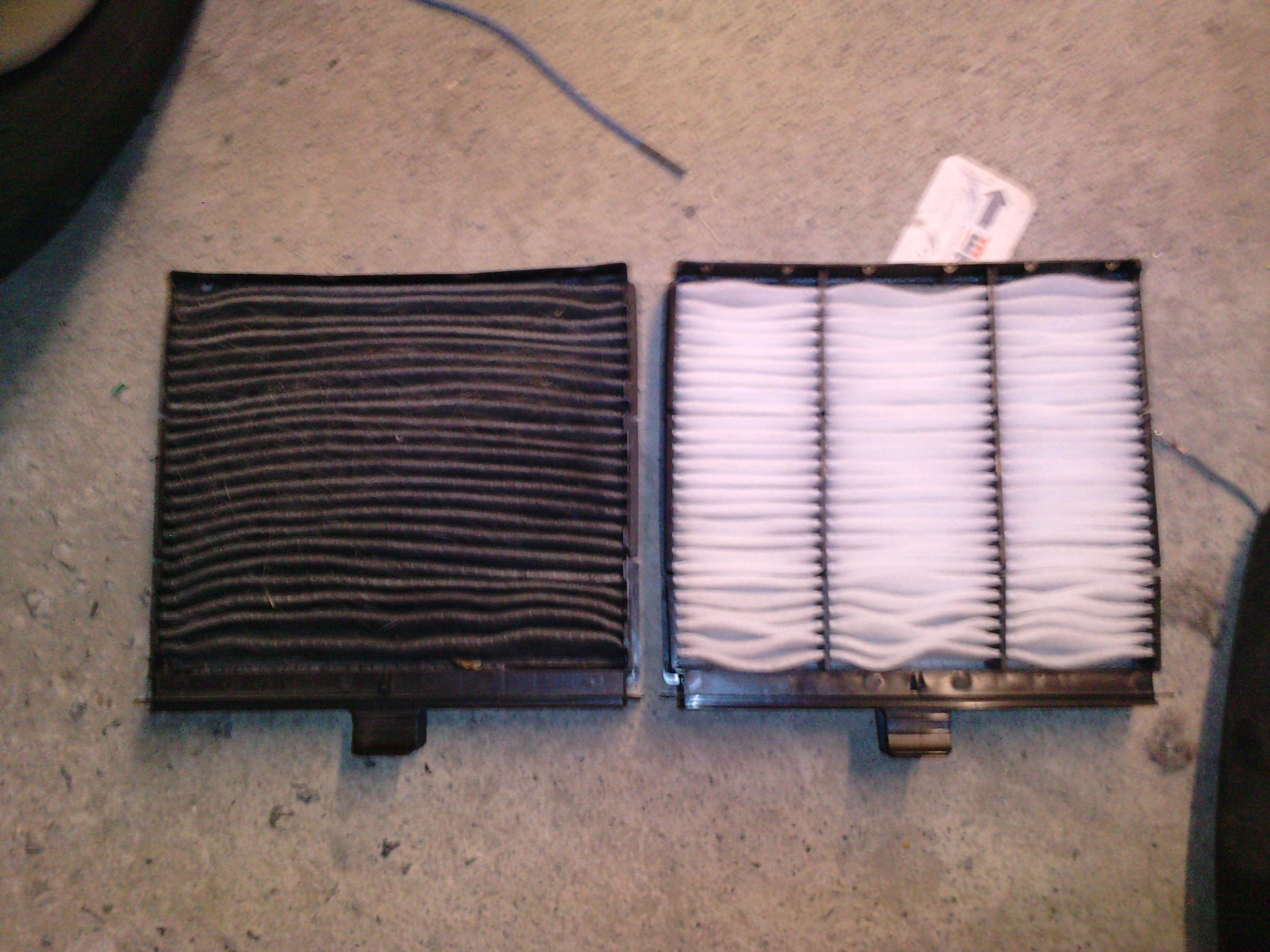

A gauche l'ancien filtre qui à 26000 Km, à droite le nouveau.
Plus qu'à remontre le nouveau filtre dans le bon sens!!!
Regardez donc comment vous avez enlevé l'ancien.
