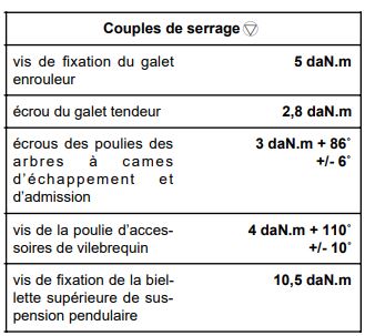

d'après la doc (MR370-1) il font enlever les 2 vis de poulies aac mais pas vu qu'il fallait les changer mais c'est toujours mieux pour appliquer correctement le couple recommandé (surtout que celui là y-a un angle en plus)

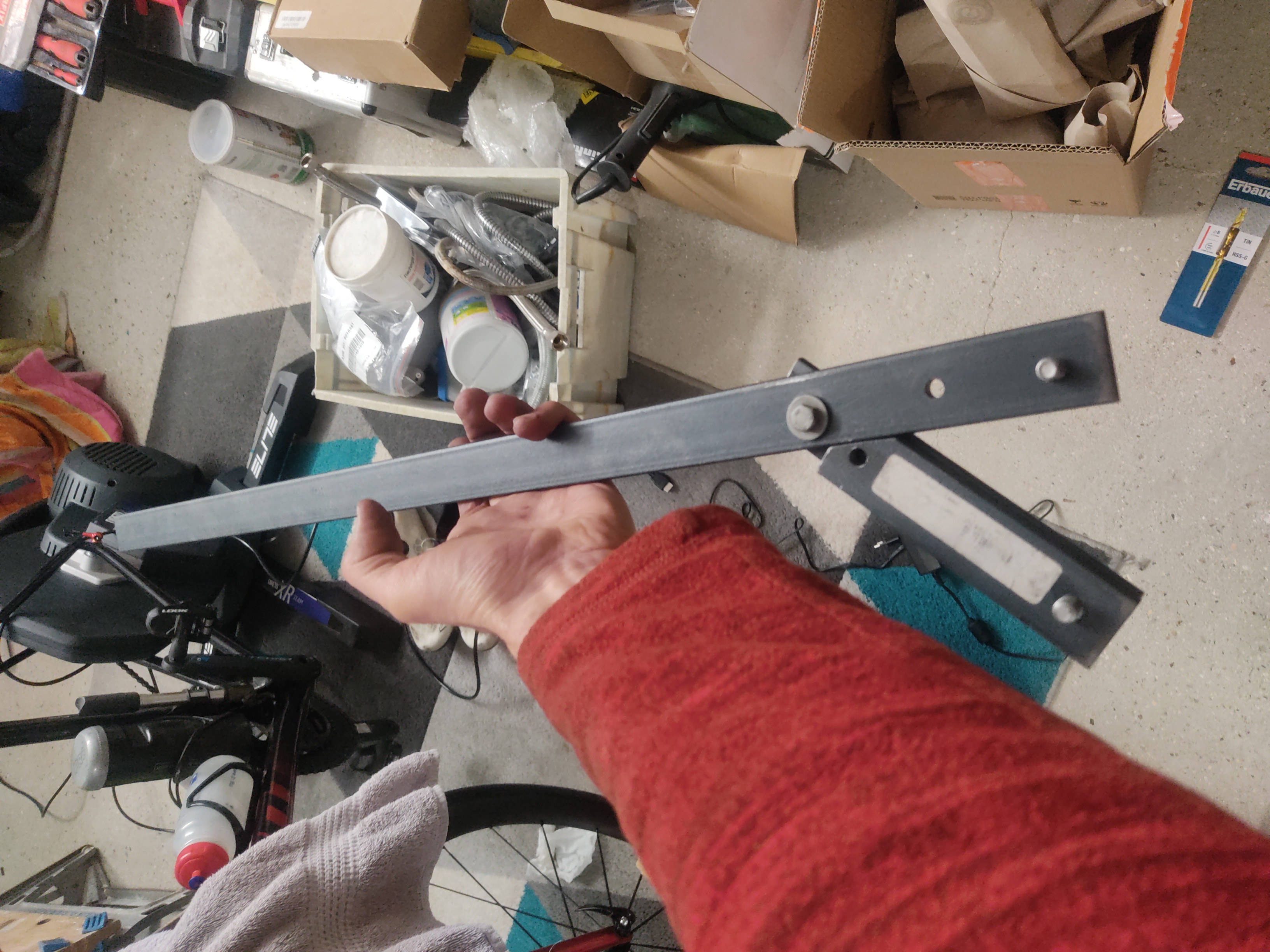

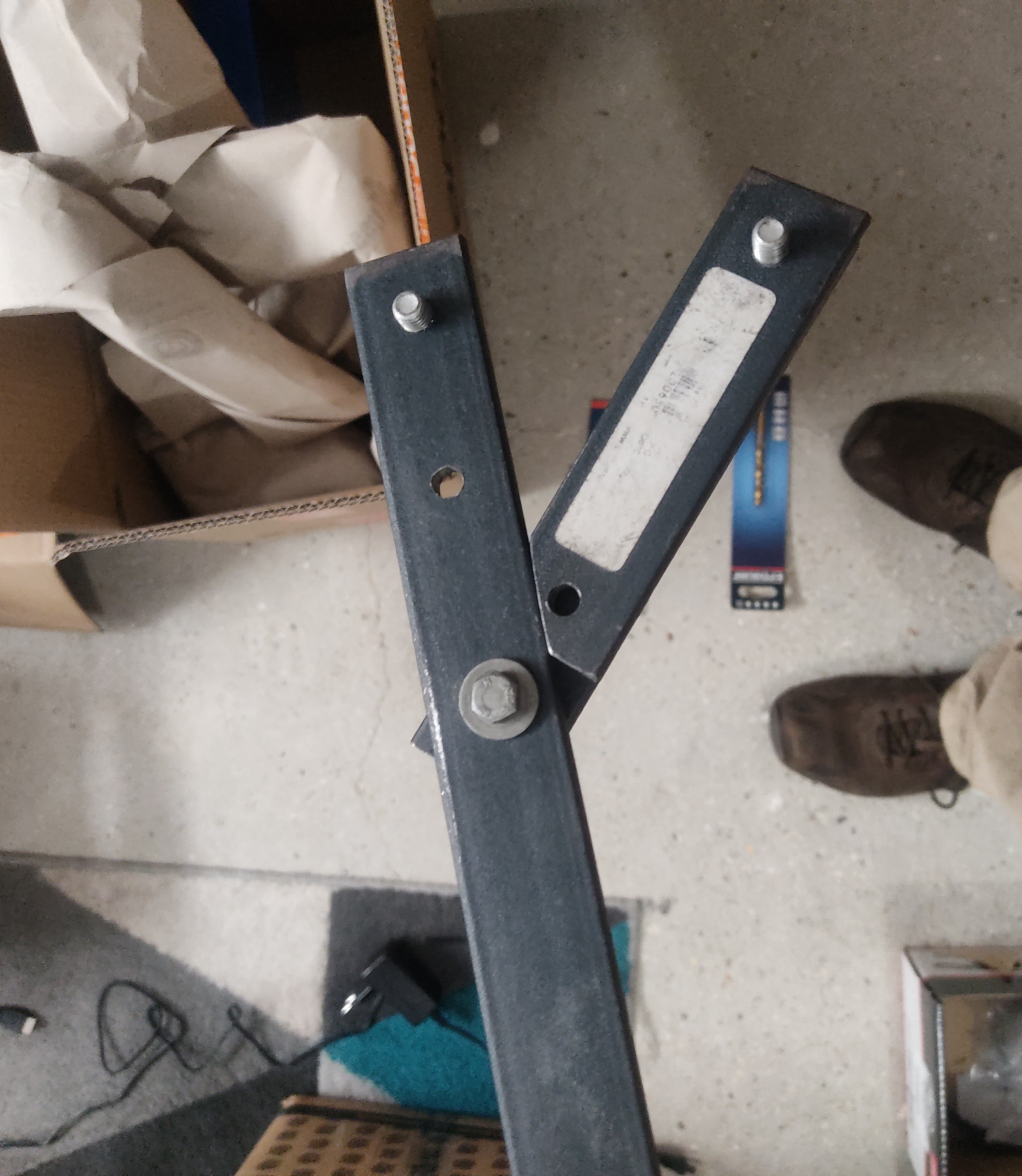

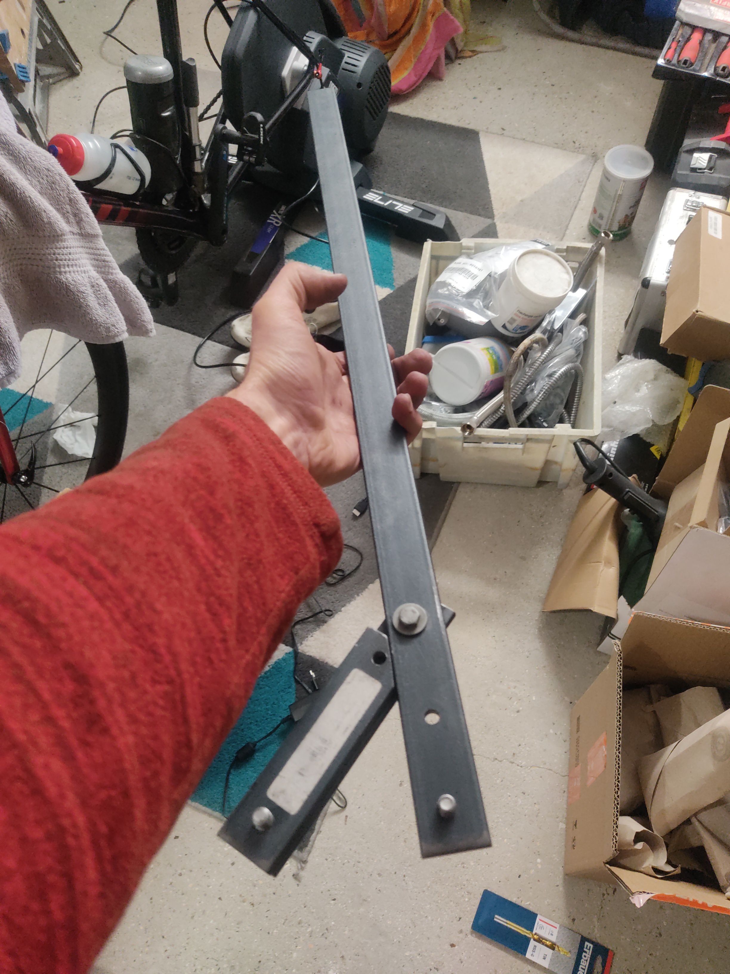

J'ai dû me faire une clé pour maintenir la poulie d'échappement en utilisant les 2 trous (qui semblent d'ailleurs utilisés pour le serrage définitif même si jamais vu sur les x tutos vidéos visionnés) avec un bon bras de levier (pas loin d'un mètre) :
Et sur l'écrou, une rallonge d'un 1,50 m ...
A 2, en forçant vraiment sévèrement, on a fini par entendre le clac typique du déblocage !
Concernant l'écrou de la poulie déphaseuse, l'outil préconisé a suffit pour la débloquer. Ouf ...
Franck

Sam 28 Fev, 2026 00:02
Merci pour l'idée et les photos
