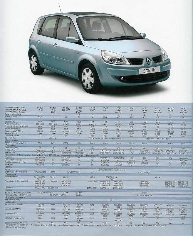

Mar 09 Avr, 2013 08:04
Pour en revenir à la question initiale (à savoir la monte pneumatique homologuée sur un Scenic 2.0T 165), j'ai trouvé ce site qui propose des infos intéressantes :
http://scenic2.fr/2010/12/03/historique-des-modeles-scenic2/
Malheureusement, le tableau le plus intéressant ne concerne que la série spéciale Latitude, qui n'était pas proposée en 2.0T 165ch ...
On y trouve quand même une information non négligeable : la monte pneumatique homologuée sur le moteur 2.0 dCI 150 à un indice de vitesse V, et non pas H comme les autres motorisations de la gamme ...
... sachant que généralement dans la gamme Renault, le 2.0dCI et le 2.0T ont les mêmes montes pneumatiques homologuées ...
Bref, il faudrait trouver la brochure commerciale du Scenic 2 "normal" pour trouver l'info.
Mais ça m'étonne quand même qu'un garage Renault ne soit pas capable de retrouver cette information. Il n'y a aucune base de donnée informatisée contenant ce genre d'info chez Renault ?

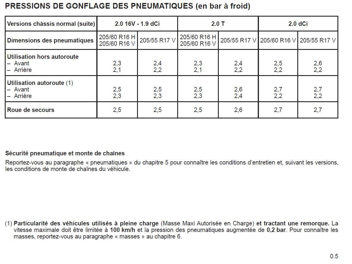

Sinon, il suffit d'ouvrir la notice d'utilisation, page 5, pour trouve ceci :
J'ai trouvé la notice complète ici : http://mesnotices.fr/manuel-notice-mode-emploi/RENAULT/SCENIC%20II-_F

Mar 09 Avr, 2013 20:04
Ohhh dans la notice d'utilisation !!! comme je le disais...
Sinon, le moteur d'un Scénic 2.0T s'appelle en code 'officiel' F4R782
Comment dire ... juste la mégà honte !
Je pense que je peux me décerner le titre de boulet du jour, j'ai fait fort.
J'ai épluché le manuel utilisateur en long en large en travers mais à chaque fois je sautais les premières pages. J'ai bien repéré la correspondance entre le modèle de véhicule et la motorisation dans les dernières pages mais woualou sur les premières pages.
Le plus fort est que j'ai été chez dans un grand garage Renault, je me suis fait baladé de l'atelier mécanique au service des ventes puis aux pièces détachées et pas un seul n'a su me répondre immédiatement. Seul le vendeur de pièces détachées a creusé et a appelé son fournisseur de pneus qui recommandait du V (à 50€ de plus par pneu ... forcément).
Bon, au moins maintenant je sais.
Merci à vous tous.

Mer 10 Avr, 2013 05:04
Oui, c'est une info qu'on imagine vers la fin alors que comme c'est l'une des principales raison de consulter le manuel, la monte pneus et la pression de gonflage sont tout au début
Mer 10 Avr, 2013 15:04
Bah, le plus important est d'avoir trouvé la bonne réponse
Personnellement, je galère aussi quand je dois chercher des infos précises dans le manuel utilisateur de mon véhicule (notamment avec l'index qui réfère à des numéros de chapitres au lieu de numéros de pages )
