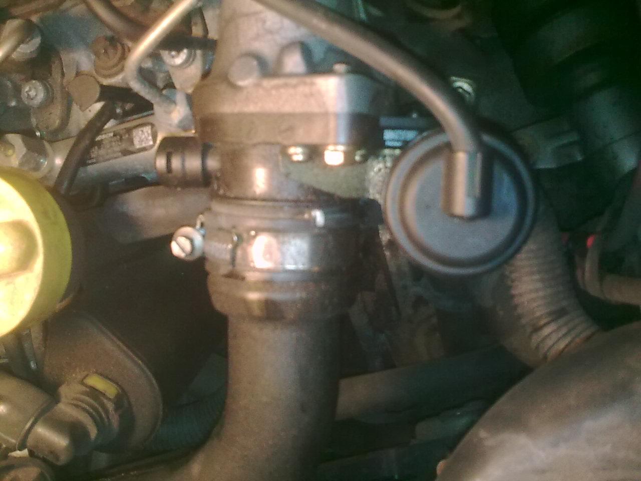

Voilà sur mon Scenic II de 2003 la durit qui passe au dessus du moteur est grasse à partir de là ou j'ai pris la photo, y compris le petit boitier rond, sur toute sa longueur par le dessous.
Ceci s'accompagne d'un niveau de liquide de refroidissement au mini.
Je suppose que c'est lié.
Comment savoir d'où vient la fuite ?

je ne pense pas que le liquide de refroidissement est lie , je verrais plus des suies grace venant de la vanne egr

C'est le joint du volet d'étouffoir qui laisse passer de l'huile présente dans ton admission! 12 € je crois si ma mémoire est bonne.
Huile dans admission??? Simples vapeurs d'huiles ou turbo en fin de vie ????
Scénic 1,9 dci de 2003... Regarde ton échangeur d'air pour voir s'il n'est pas gras. Si c'est le cas, tu risques d'allumer le turbo et donc...

Je comprends que l'entrée d'air d'un moteur turbo est TOUJOURS gras ...
la lubrification des paliers de turbo entraine des gouttelettes qui se vaporisent dans le circuit d'air et lui donne cet aspect gras ... ça se condense effectivement souvent au niveau de l'étouffoir ===> Bref c'est normal
Bon si ça pisse de l'huile comme la chute du Niagara .. faut s'alarmer (turbo ?)*
