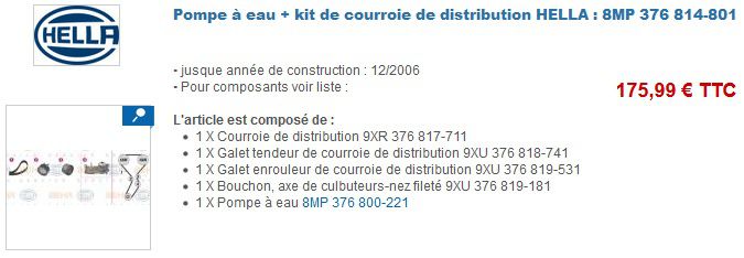

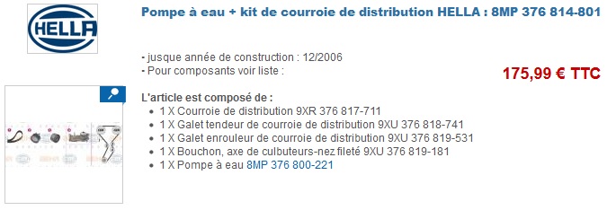

Avec un peu d'outillage, une RTA et des piges (et un pote qui a déjà fait) ça peut coûter dans les 200€ le kit distri+pompe a eau+kit courroie accessoire+liquide refroidissement et la plus besoin d’appeler le banquier

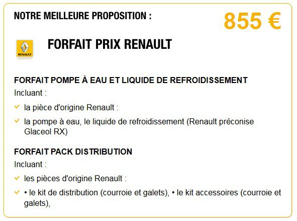

Je relance le sujet car j'ai obtenu un devis sur renault.fr/my-renault pour le remplacement de la courroie de distribution de mon scenic essence.
renault recommande aussi le remplacement de la pompe à eau.
mais en passant au garage, le technicien m'a dit qu'il fallait aussi remplacer une autre poulie ... avec un coût supplémentaire de 200 à 300 euros.

Sam 04 Avr, 2015 19:04
OUCH
Et ben quand je vois ça je suis bien content de le faire moi même! Il y en a pour 200 euros de pièces sur oscaro, vu que Renault doit toucher les pièces a moitié prix ou pas loin je te laisse imaginer le coût de la main d'oeuvre

les pièces chez Oscaro sont abordables ... il faut ensuite trouver la bonne personne pour faire le job !

Voilà, j'ai fait changer la courroie de distribution et la pompe sur mon grand scenic essence phase 2 (2.0T - année 2006 - 125000 km).
Garage Renault, franchisé, 800 € TTC.
