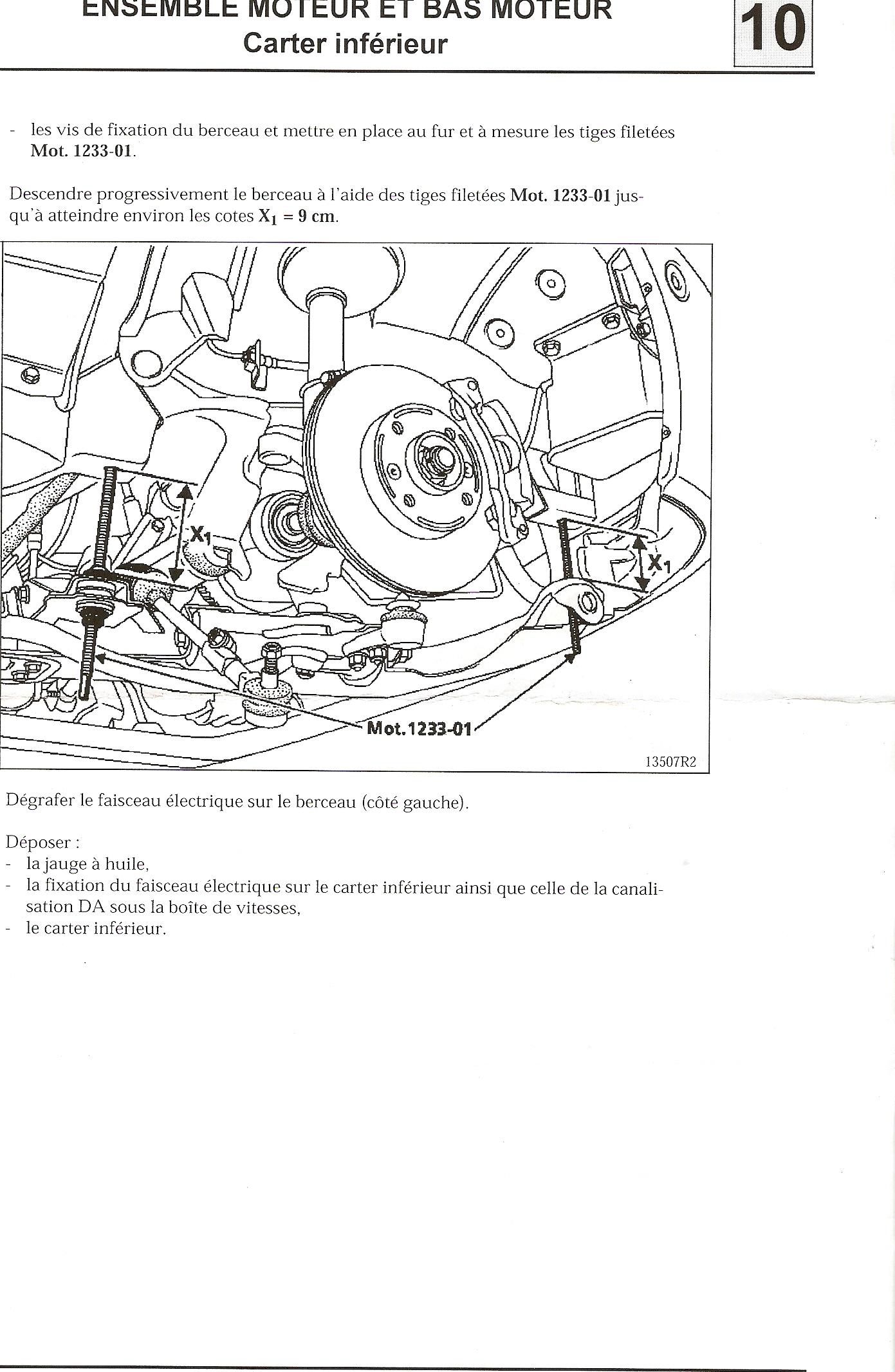

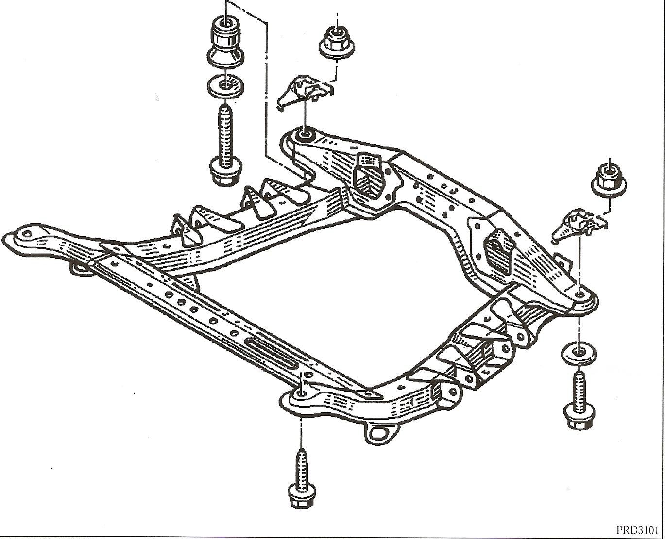

Jeu 17 Mar, 2011 19:03
bonsoir,
il faut bien baisser le berceau le plus possible.
a+
voila si sa peut mieux aider
a+
