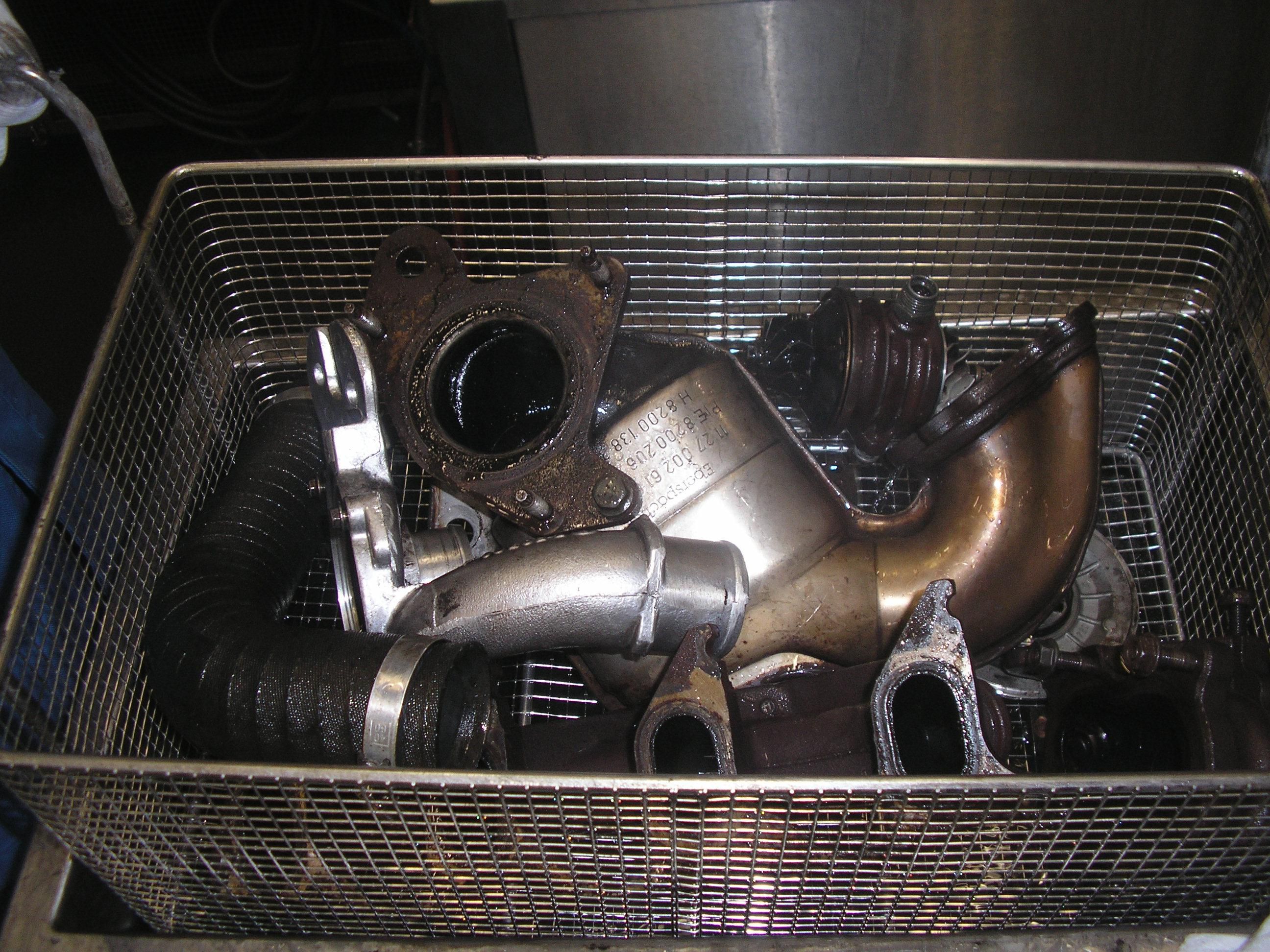

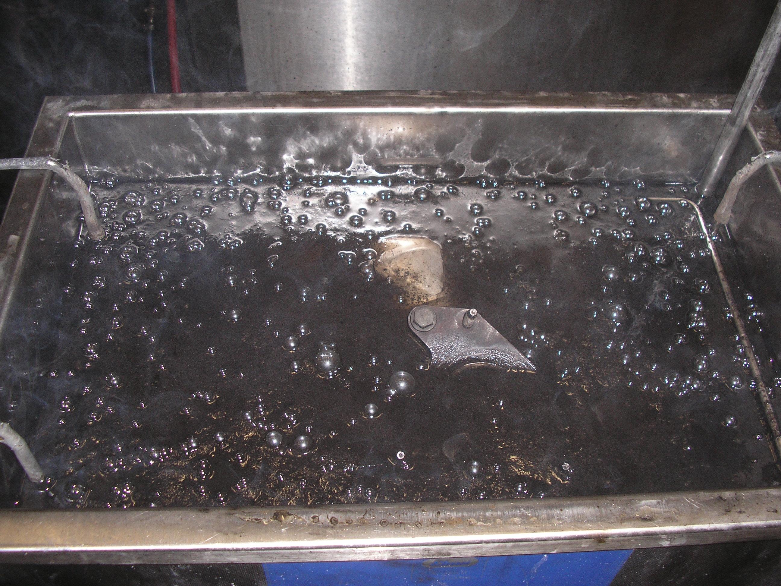

Mar 16 Oct, 2012 11:10
Bonjour, pour nettoyer mon pré-catalyseur je l'ai mais 4 h dans un bain à ultrason, impressionnat ce qui sortit!!!!!!!!
