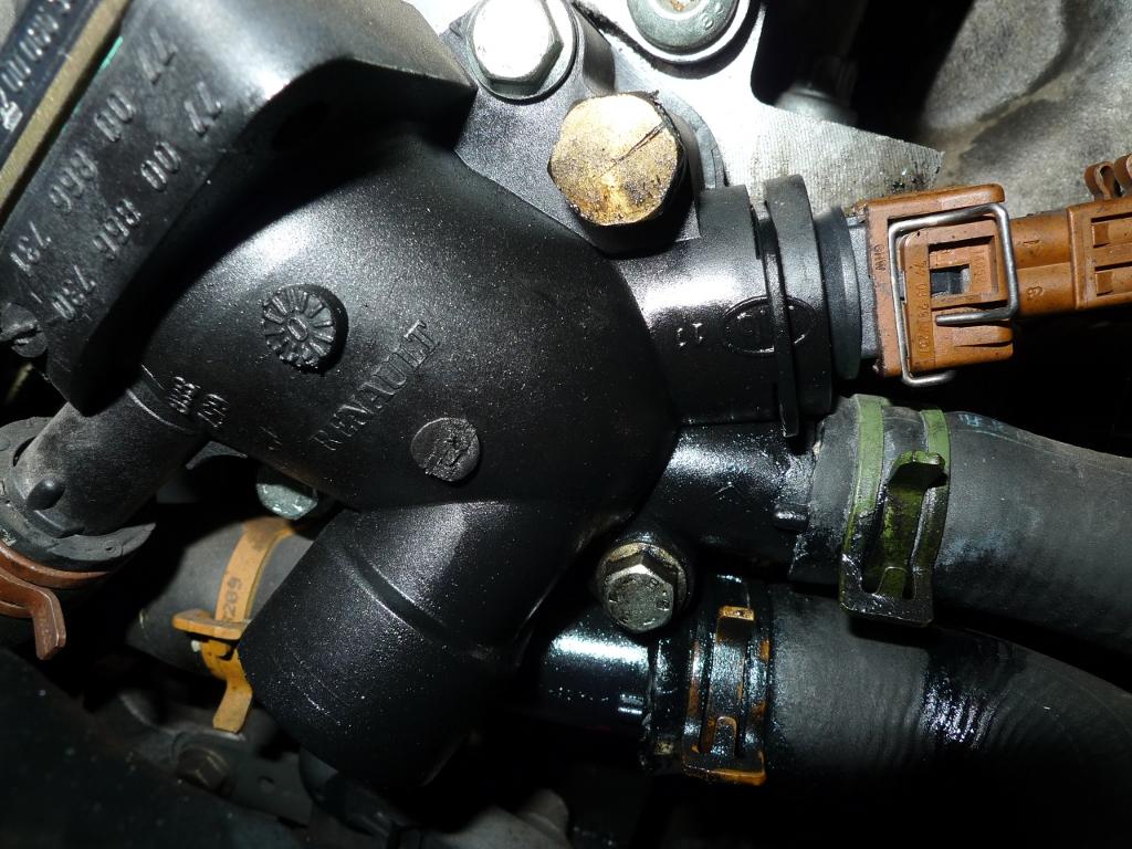

Sinon, une petite fuite d'huile à ce niveau, j'ai changé récemment le capteur de température qui fuyait. (au cas où ça pourrait être lié).

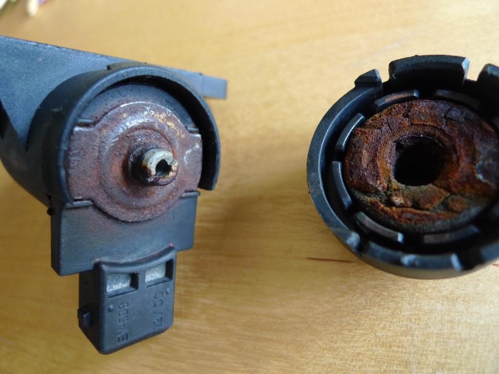

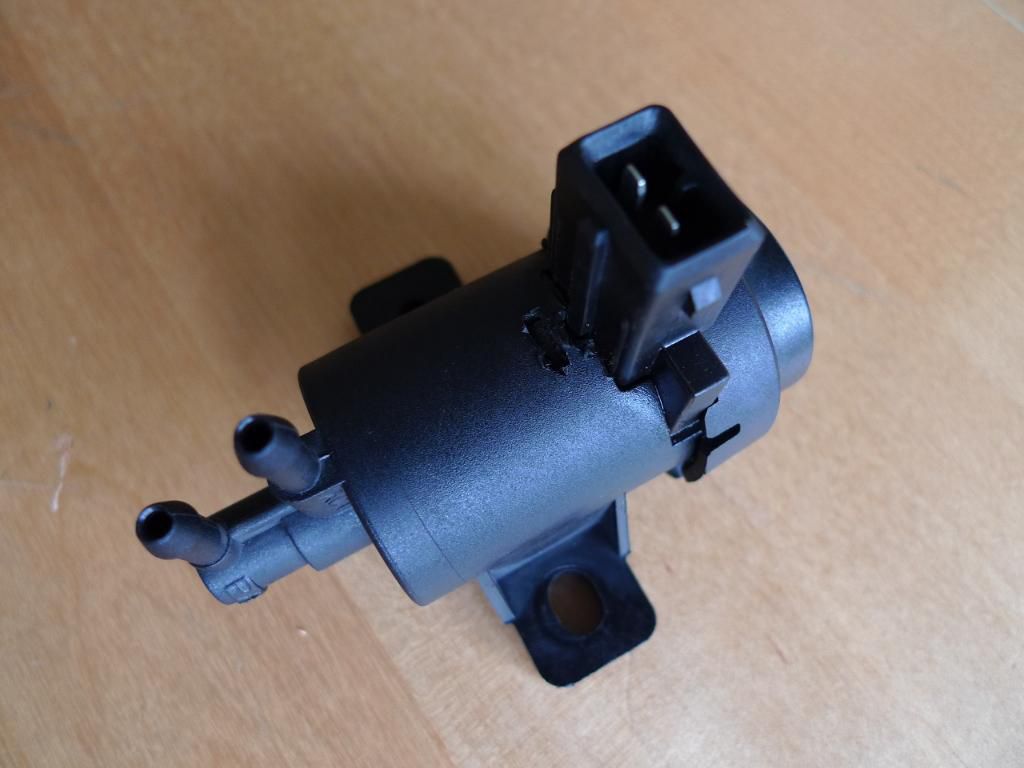

Sinon j'ai remarqué que la pièce ci-dessous était oxydée sur le dessus. Je l'ai démontée, nettoyée, ouverte et là on voit bien qu'elle est toute rouillée.
Il semble que c'est un "régulateur de pression" qui contient une valve magnétique et dont un tuyau est relié au turbo.
Je l'ai testée en la branchant directement sur du 12V, mais rien ne se passe. Elle doit donc être HS.
Quelqu'un peut-il m'expliquer quel est son rôle, et si elle peut être la source de mon problème ?
Merci
Elami
Ven 25 Oct, 2013 15:10
S'il s'agit du régulateur de pression, c'est la sonde qui sert à réguler la pression de suralimentation. C'est donc probable si elle déconne que du coup le turbo soit "mal géré" et qu'il génère ce bruit d'aspiration.

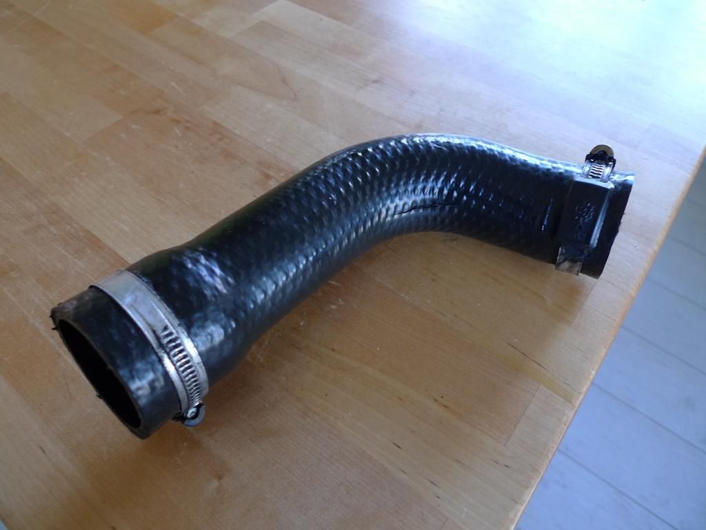

J'ai changé le régulateur de surallimentation. Puis en faisant un essai sur la route, le bruit continuait de se produire. Je suis donc rentré et énervé de ne rien trouver j'ai mis mes mains partout et j'ai découvert une déchirure sur la durite du turbo. Déchirure impossible à voir car coincée dans l'angle du moteur, à l'horizontal, sous de la crasse.
Dernier hic: cette durite neuve vendue seulement par Renault coûte la modique somme de 150€ ! (réf:8200033684A)
J'ai cherché en casse sans rien trouver, les moteurs étant vendus avec ou les personnes ne vendant pas ce type de pièces.
En attendant car j'ai besoin de la voiture, j'ai effectué une réparation de fortune avec un scotch "spécial". La voiture roule mieux, ne fait plus le fameux bruit, mais est encore instable à régime constant autour de 2000-2500 trs.
Quelle solution pour trouver cette pièce moins cher ?

Effectivement, c'est le genre d'adhésif que j'ai utilisé. Il tenait bien, mais à chaud, il me semblait qu'il laissait passer quand même un peu d'air. Car à chaud, la durite se ramollit. Pour moi ce n'était qu'une solution provisoire.
A Dunkybeb:

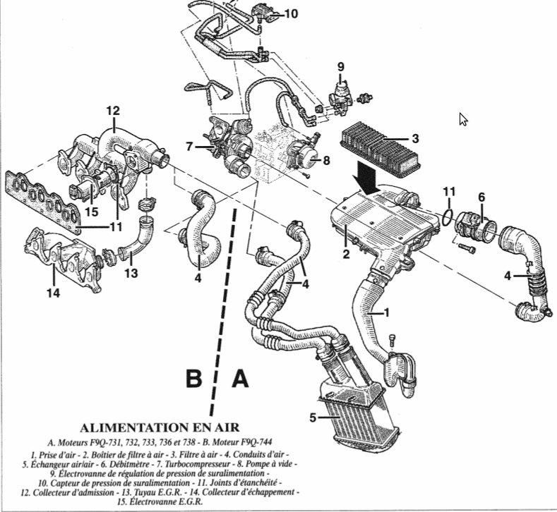

En fait j'ai trouvé cette durite en occasion sur Leboncoin (17,5€ FPC). J'ai mis une annonce dans la catégorie "demandes" avec la référence de la durite, et j'ai eu plein de propositions.
La durite dont je parle se situe directement sur la droite du bloc moteur, et est reliée directement au turbo. (n°4 sur le schéma ci-dessous)
